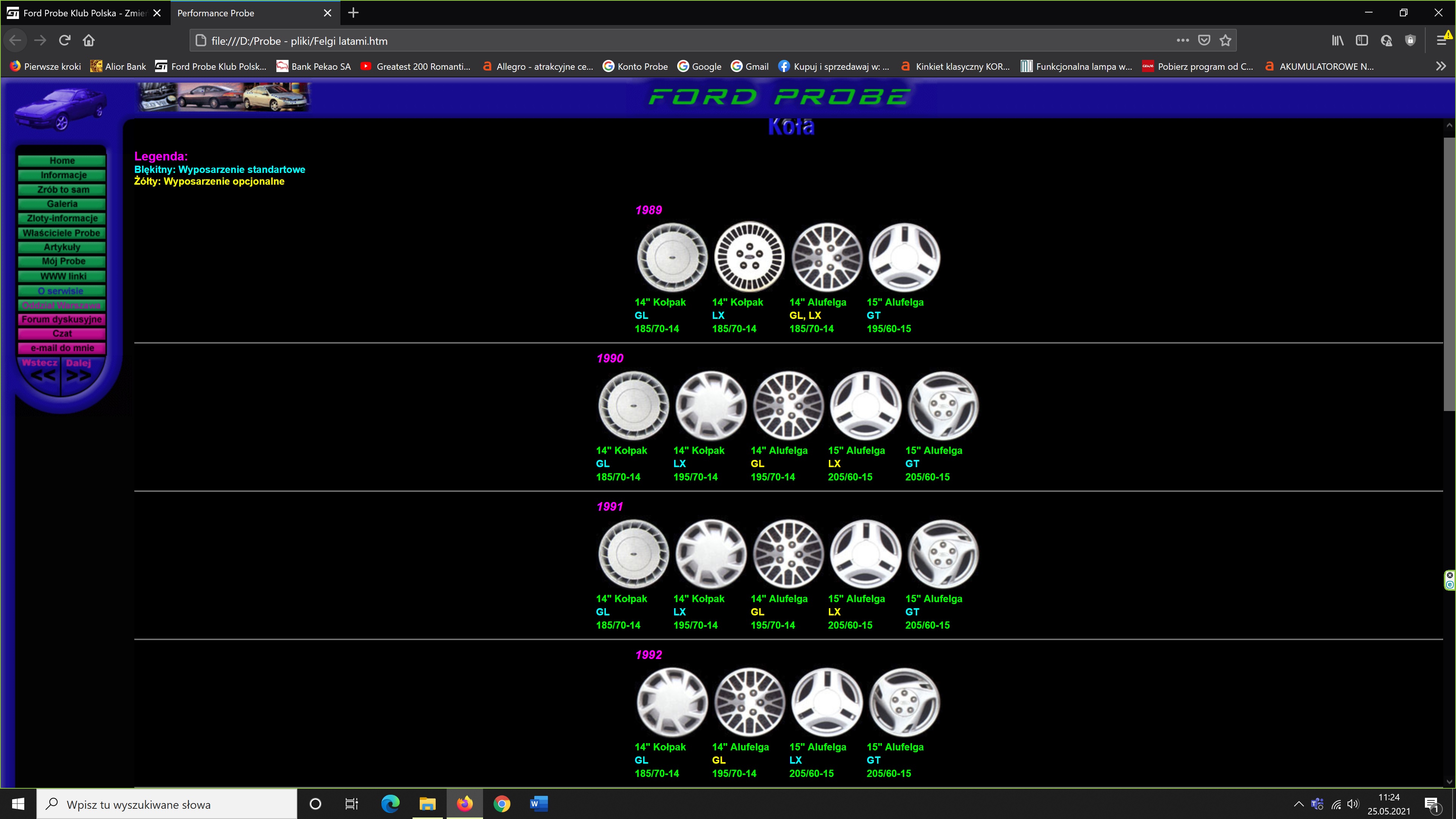

W I gen były 3 rodzaje felg aluminiowych - jedne w rozmiarze 14' i dwa rodzaje 15'.
Screen ze świętej pamięci performanceprobe.com

OOoooo no czytasz mi w myślach dokładnie o taki łopatologiczną grafikę mi chodziło :D

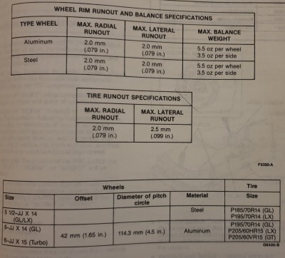

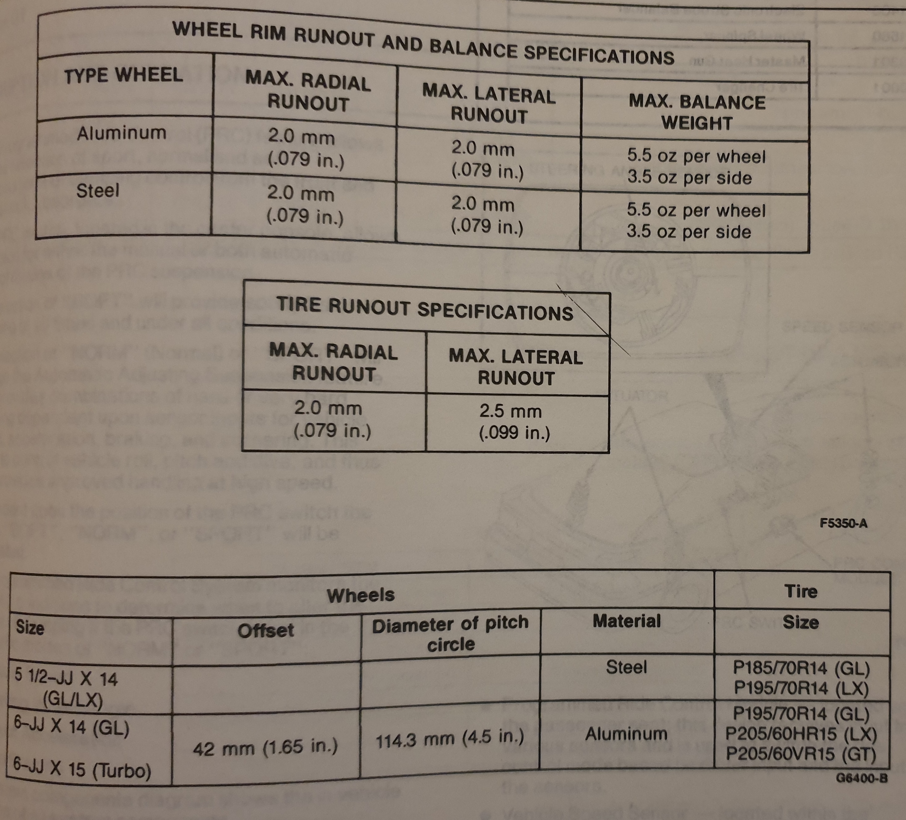

Luksz ma racje. Oryginalne ET wszystkich felg to 42
A oto dowód:
Ostatnio zmieniony 2020-07-20 19:54 przez Maxxum, łącznie zmieniany 2 razy.

Jutro wrzucę. Teraz jestem w robocie. 😉
Posty: 3885
Re: Modele felg - ET
Proszę
