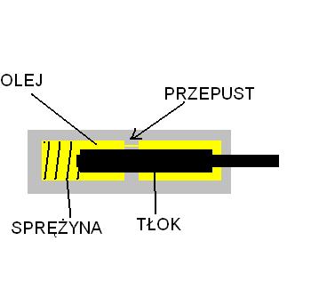

Witajcie! ostatnio wymieniałem uszczelkę pod głowicą i musiałem zdemontować pasek rozrządu! nie zwróciłem uwagi na niego na początku! problem powstał gdy chciałem założyć pasek z powrotem na swoje miejsce! myślałem ze powinien po naciągnieciu paska i dokręcenia go zostać w swojej pozycji a on chodzi w lewo i w prawo! troche go ciagnie ta sprezynka ale nie na tyle aby pasek byl odpowiednio naciagnniety! na ogol w innych autach wyglada to w ten sposob ze po naciagnieciu paska napinaczem i dokrecenia go zostaje w nie znieninej pozycji! moze tu jest inaczej niz w innych autach! wiec prosze powiedzcie mi jak to konkretnie wyglada z tym napinaczem!aha sprezynke zalozylem nowa i pasek dalej jest jak w porownaniu z innymi paskami w innych autach luzny! probek z 97 o przebiegu 93000km
działa tak:
sprężyna powoduje że trzpień ze stałą siłą napręża pasek klinowy. Jednak wiadomo że akcja wywołuje reakcje. A nacisk opory. Oprócz oporów samego paka dochodzą opory wałków popychaczy itp. niekiedy opory te mają znaczne udary (krótkotrwające silnie działanie). I właśnie dlatego zastosowany tutaj jest napinacz hydro - bo gdy np. podwiesi sie popychacz i na ułamek sekundy zatrzyma wałek rozrządu to pasek pozostanie napręzony. W Twoim przypadku pasek się poluźni czego efektem może być przeskok zębów paska.
