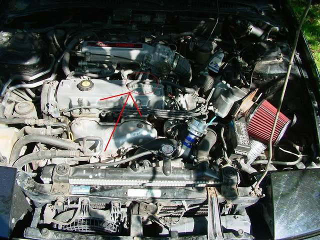

Oto komora mojego wehikułu:
Interesuje mnie jak można przedłużyć ten kabelek co zaznaczyłem na zdjęciu (i co to wogóle jest?)
A przepływkę zawsze się gdzieś wciśnie :wink:
Dawajcie swoje rady i pomysły!

:arrow: Drzymek to jest odma
