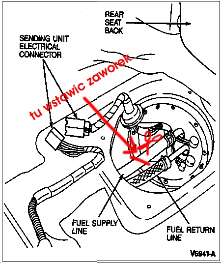

Tak sobie mysle ze jeszcze nie wszystko stracony by zaraz wymieniac z tego powodu pompe. Mysle ze dobrym rozwiazaniem byloby zalozenie dodatkowego filtra paliwa z wbudowanym zaworkiem zwrotnym przy na rurkach przy pompie. Sadze ze ilosc paliwa w przewodach miedzy zbiornikiem a tymze nowym zaworkiem jesli odplynie do baku to nie bedzie to zauwazalne a paliwko od tego nowego filterka (z zaworkiem)
do wtryskow caly czas bedzie w przewodach.

Bogdan9999 przypominam o nie pisaniu swoich postow jeden pod drugim - edytuj to.
Nie do konca masz racje bo to nie pompa trzyma cisnienie tylko ten zaworek, powiem wiecej zastanawiam sie czy czasem on nie jest wbudowany w filtr paliwa pod maska. Logicznie, jesli w rurke o tak niewielkim przekroju zatkasz palcem to paliwo nie powinno miec mozliwosci powrotu dolem (podcisnienie je utrzyma, a bynajmniej powinno), jednak pewnym rozwiazaniem bedzie zalozenie takiego zaworka, badz w przypadku z problemem dostania samego, zalozenie filtra z zaworkiem w miejscu jakie sugeruje na rysunku.
Ale nozyczki to mi czaderskie wyszly co

Widze Bogdan że mnie ubiegłeś. Dzieki za odpowieź, właśnie o to mi chodziło i myślę że można śmiało umieścić to w dziale FAQ tak jak napisałeś. Tego było potrzeba.
PS. Gdzie dokładnie jest ten zaworek? Odkręciłem tą blache pod kanapami, dotarłem do pompy. Żeby ją wyjąc trzeba odkręcić kilka takich małych śrubek jeszcze czy jakoś inaczej?
pozdrawiam
Wiem że nie należy pisać postów jeden pod drugim, ale chciałem oddzielić je od siebie.
Grzebalem w swoim samochodziku i jest tak:
Czytałem wcześniej w jednym z postów, o tym że jednym pompa po przekręceniu kluczyka na ON pracuje a innym nie. Jednak nie mogłem dojść czy w końcu pompa powinna pracować w tej pozycji stacyjki czy nie.
Dzisiaj podłubałem, pogrzebałem i już wiem że u mnie pompa pracuje dopiero przy zapalaniu silnka. Czy tak ma być czy to źle?
Bo zastanawiam się czy ten zaworek w pompie jest uszkodzony i dlatego mam problemy z odpalaniem, czy to wina własnie tego że pompa nie włącza się w pozycji stacyjki ON(jedną pozycje przed zapłonem).
Co możecie poradzić? Wiem że ten temat był już, ale po trochu w różnych wątkach i tak naprawde nie widziałem żeby coś z tego wynikło.
Z wszystkie odpowiedzi bardzo dziekuje i pozdrawiam
Dodano 23:37
