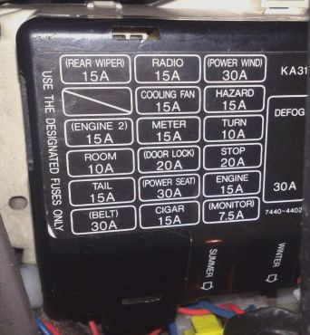

Tak w weekend będę chciał dobrać się do CPU i mam nadzieje że to coś z nim może nie łączy... A czy na forum mamy opis tych bezpieczników pod nogami - szukam ale nie wiedzę
chciałbym wyjać bezpiecznik ROOM

Bezpiecznik ROOM znajduje się na środku pierwszej rajki od dołu. Jest wysunięty poza resztę bezpieczników do przodu .adrian_seki pisze:Tak w weekend będę chciał dobrać się do CPU i mam nadzieje że to coś z nim może nie łączy... A czy na forum mamy opis tych bezpieczników pod nogami - szukam ale nie wiedzęchciałbym wyjać bezpiecznik ROOM

Re: Podświetlenie zamkow i przelacznikow przy klamkach
Bezpieczniki w kabinie:
- Posty: 911
- Lokalizacja: Konin (WLKP)
Dziękuje Scyzor
