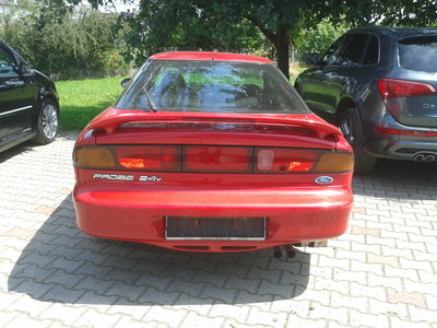

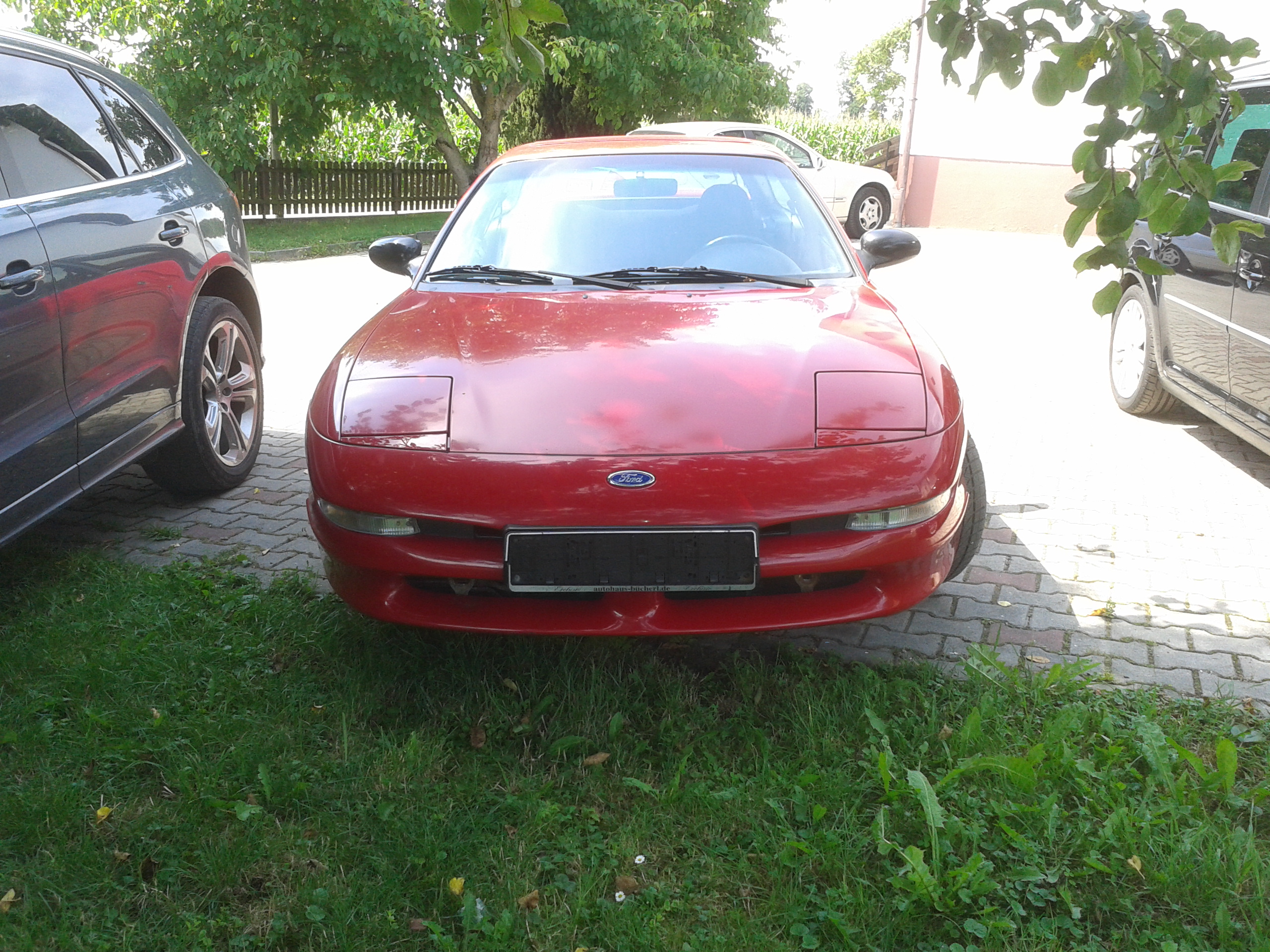

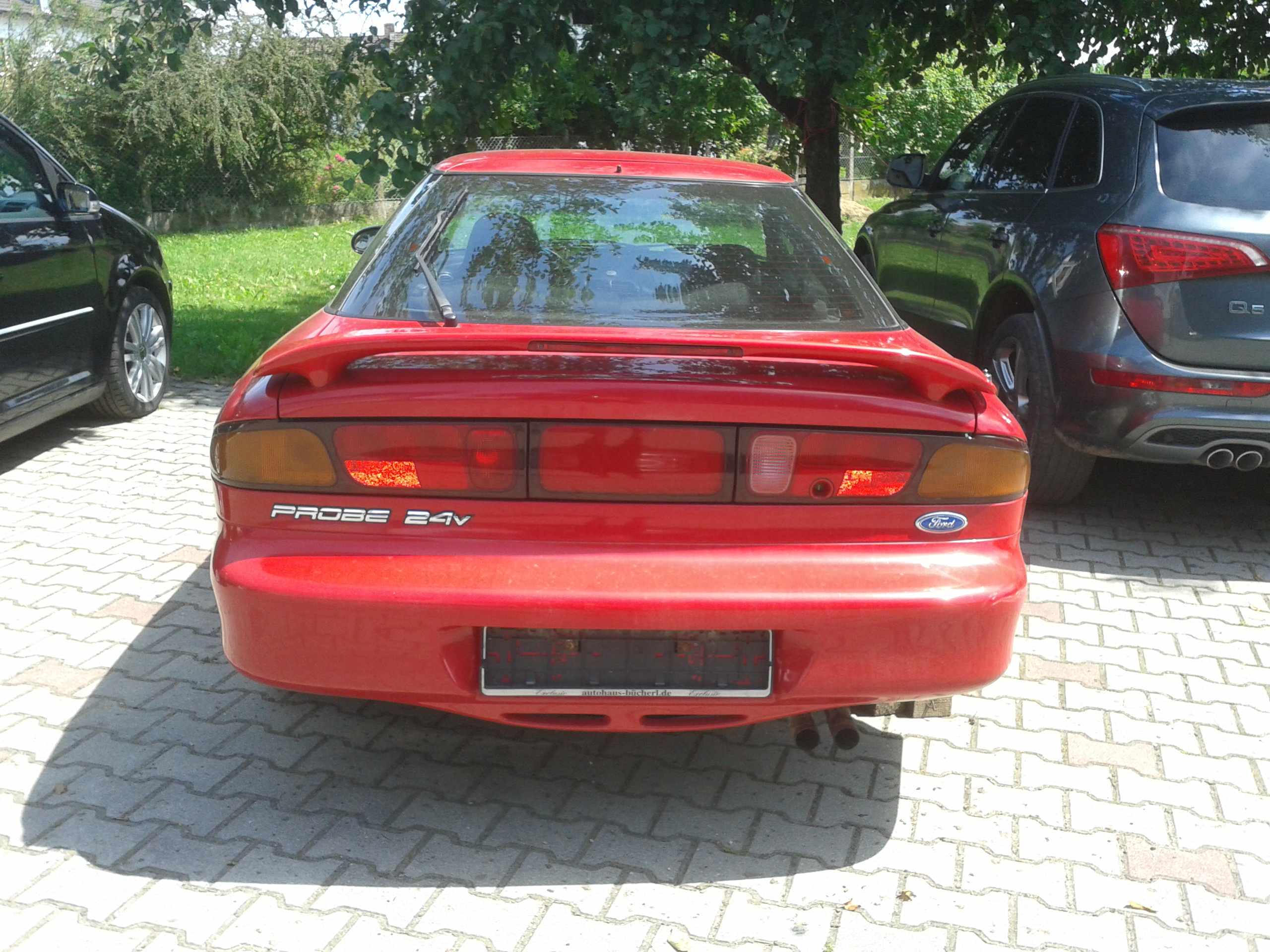

Witam wszystkich sympatyków Forda Probe. Przyszedł w końcu czas i na moją galerię Prezesowej miłości

Niech służy
Widać ogarniasz powoli wszystko

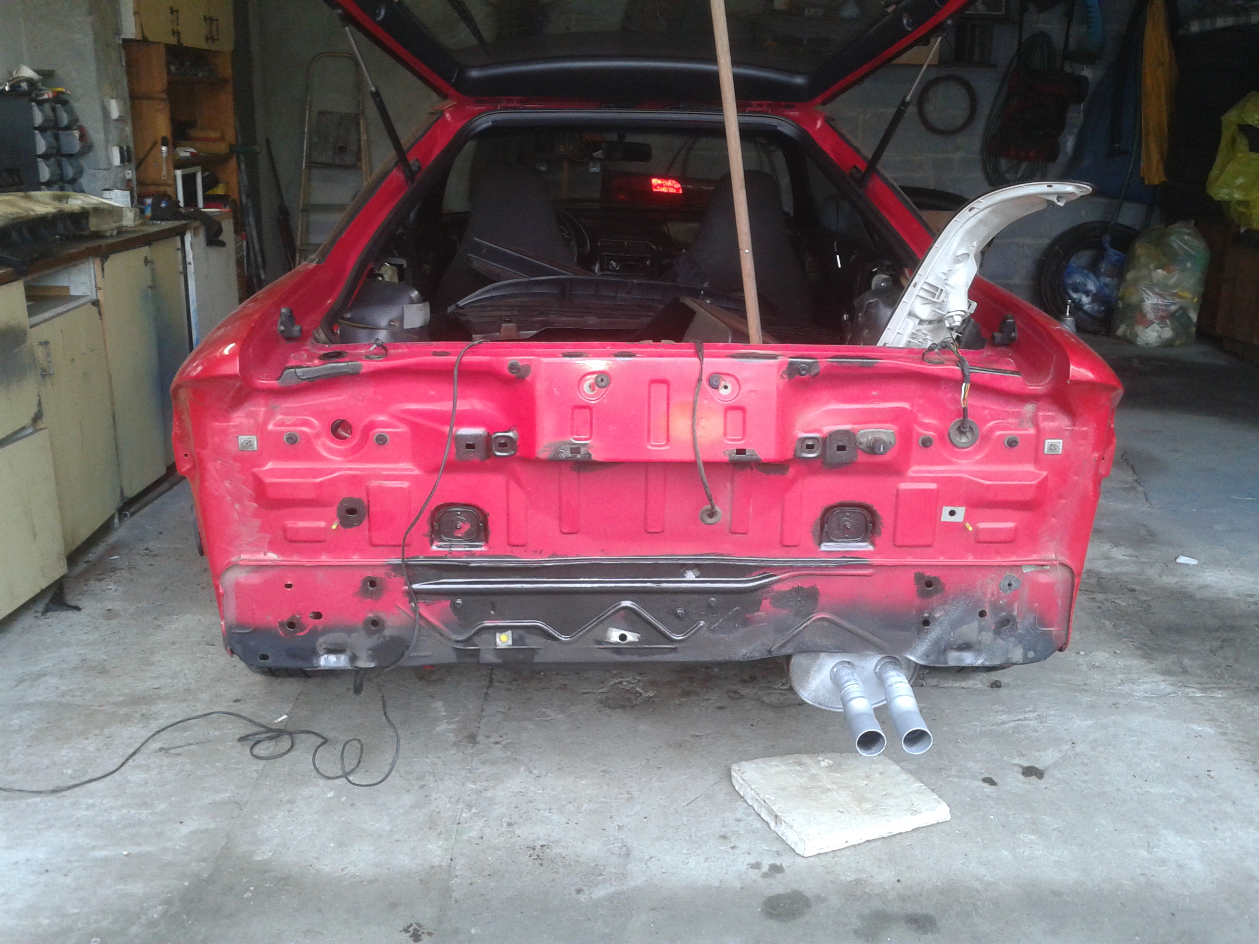

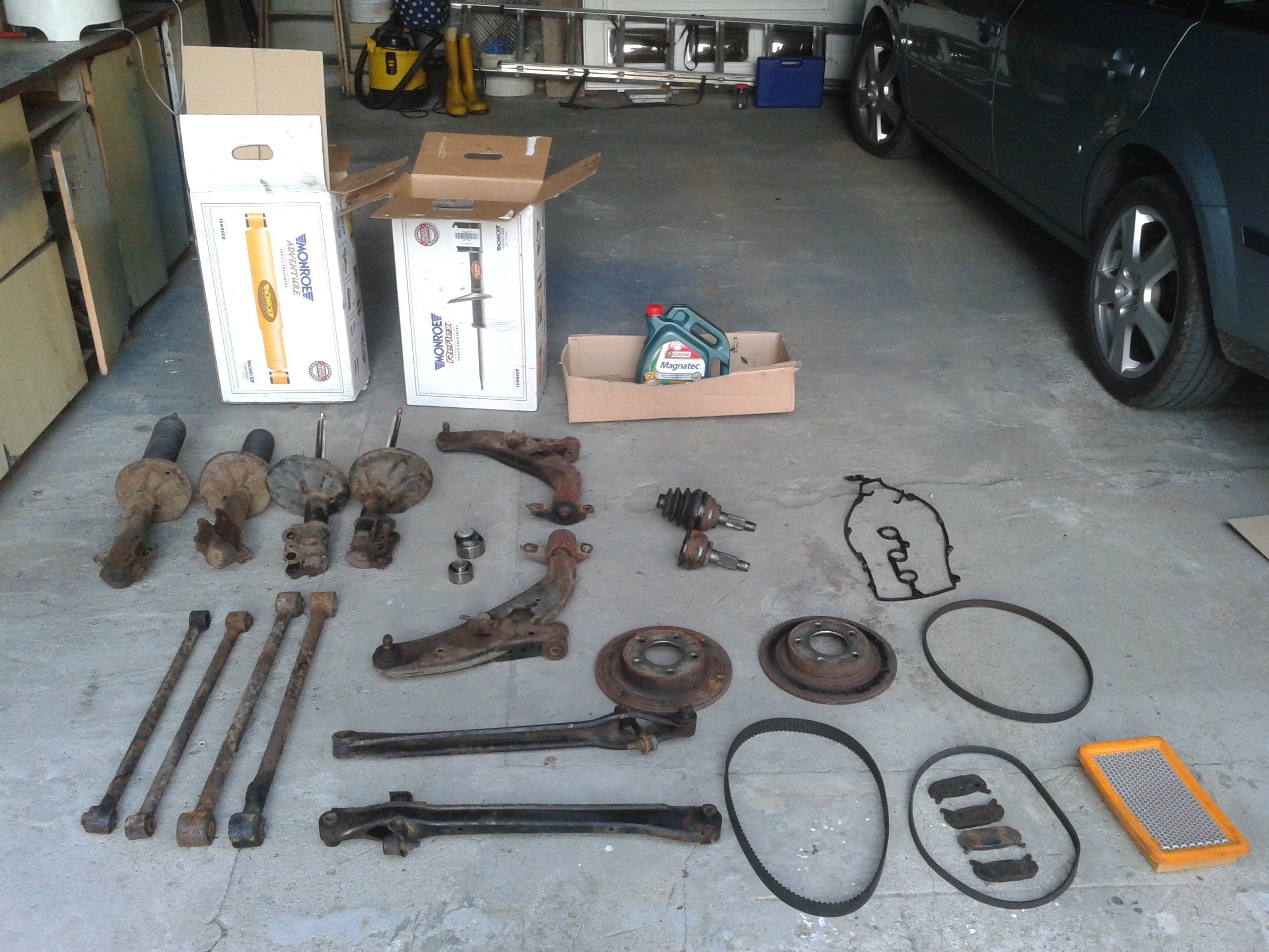

Muszę się pochwalić moim ostatnim urlopem spędzonym w garażu
Po woli prace nad moim probkiem posuwają się do przodu ale końca jeszcze długo nie będzie widać

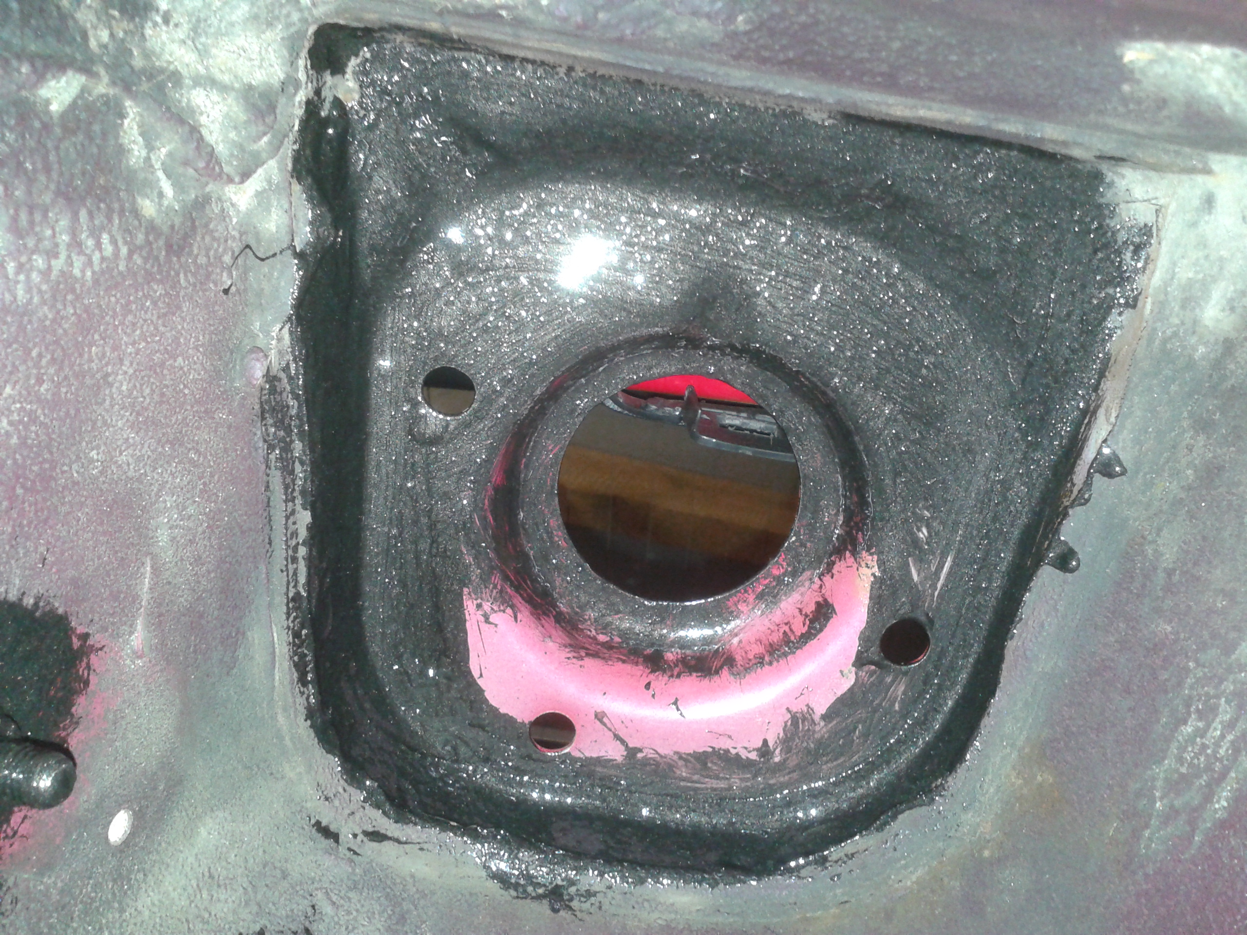

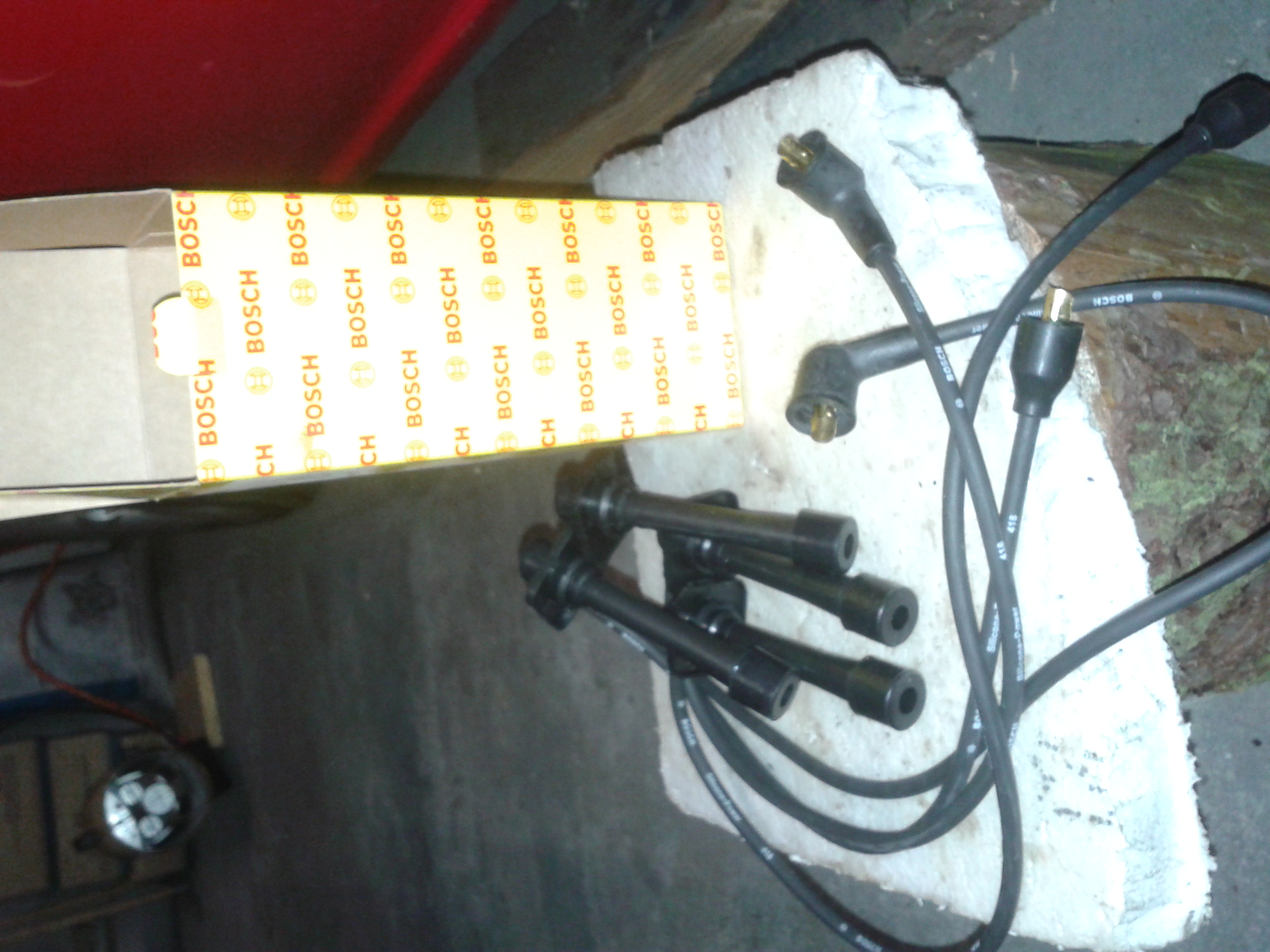

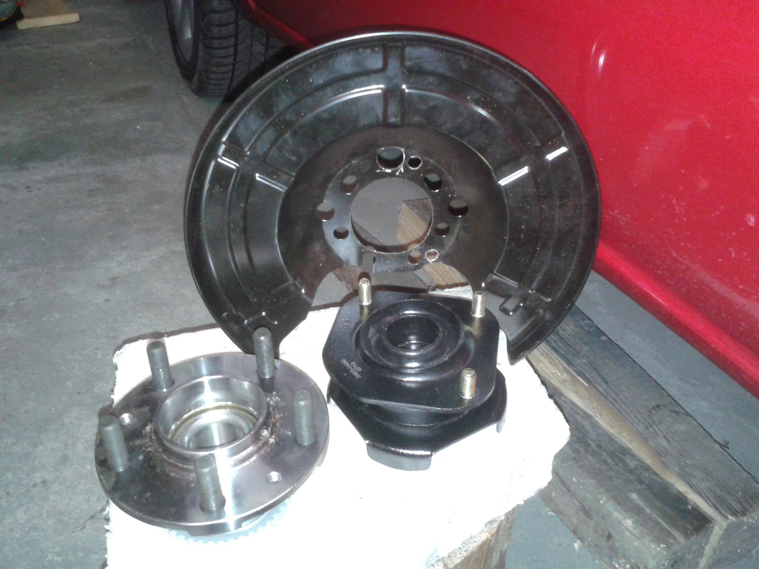

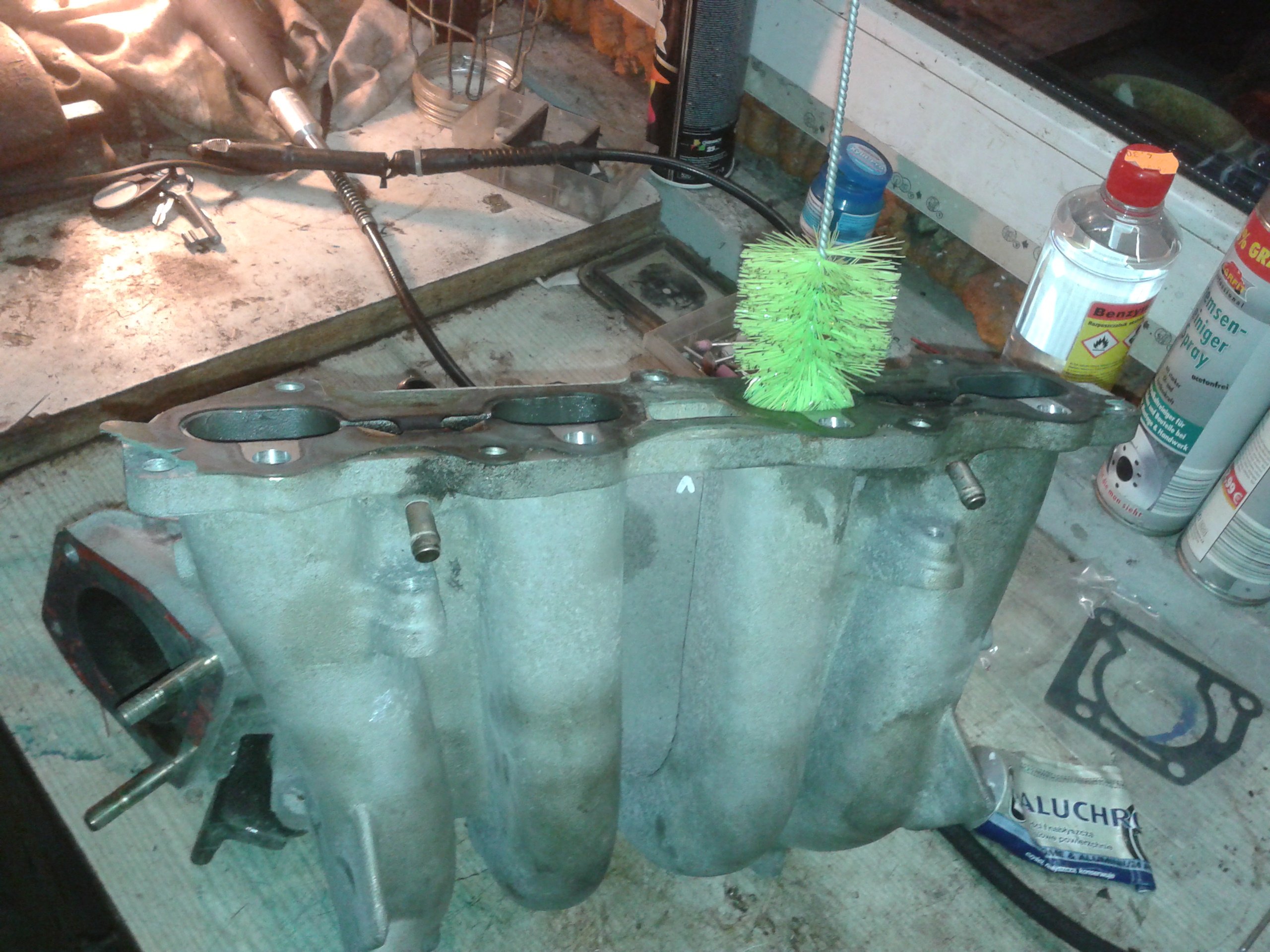

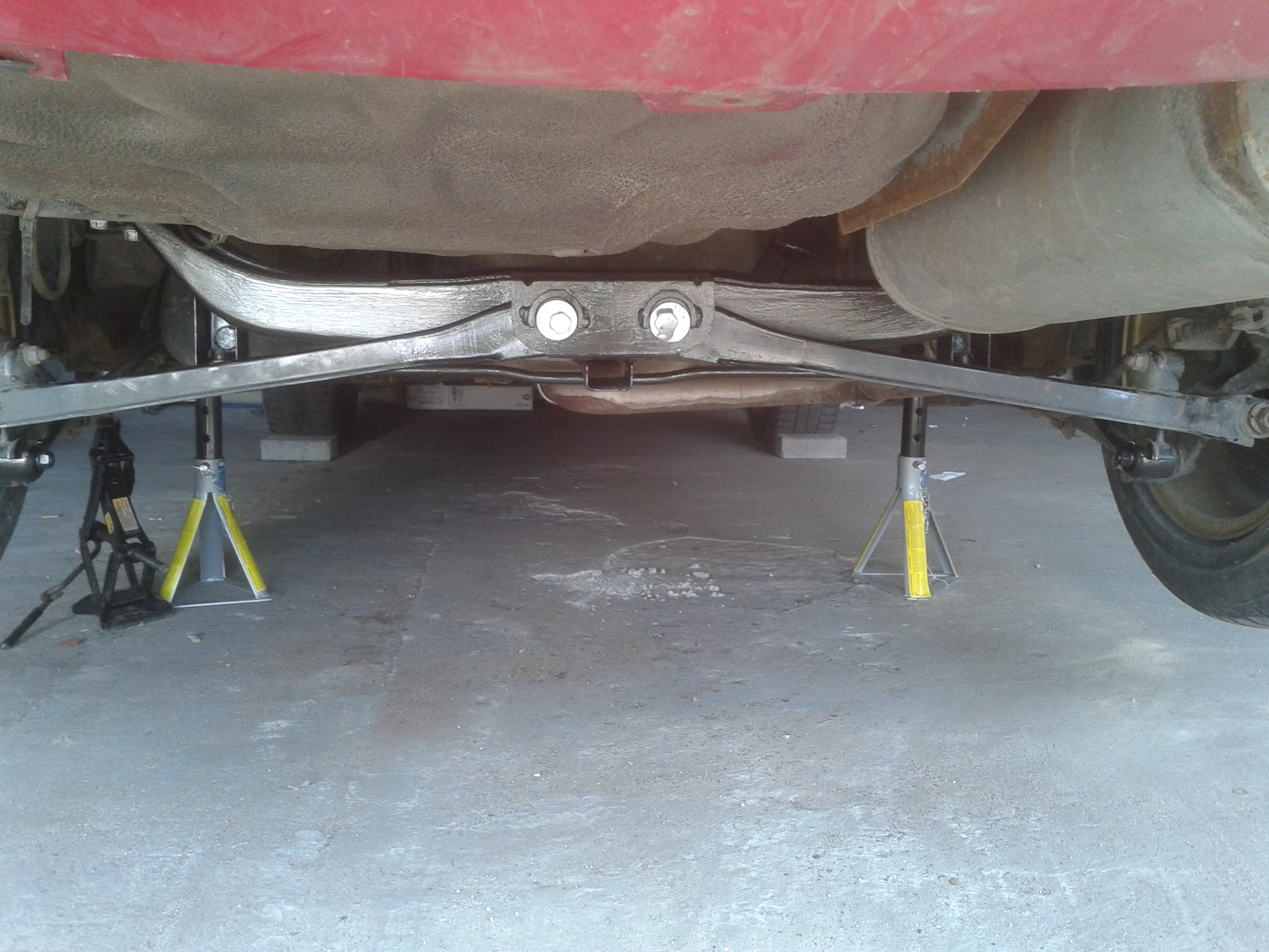

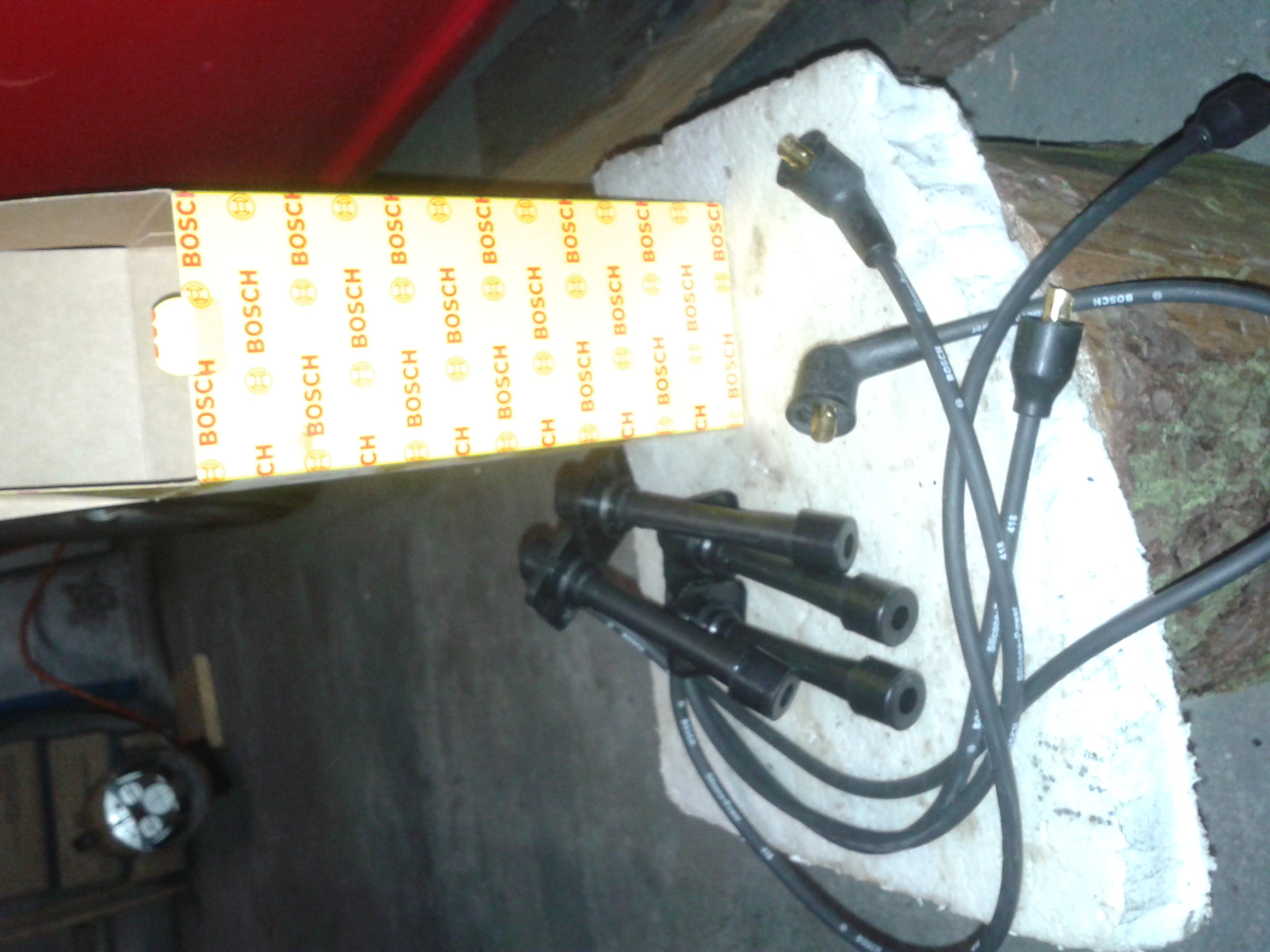

Wymieniłem sobie górne mocowania amortyzatora , tarcze rozbryzgowe , piasty tył , kable WN i uszczelki kolektora ssącego i przepustnicy.

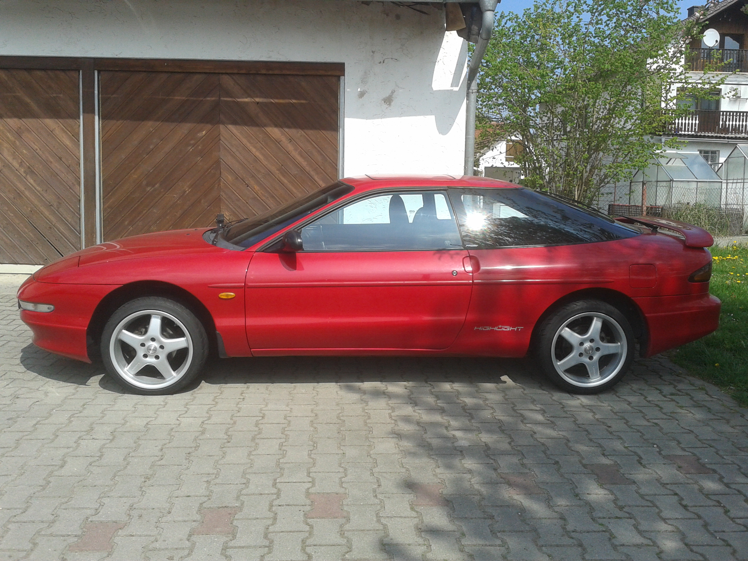

Żeby nie było to u ludzi na Śląsku też coś się dzieje

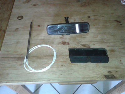

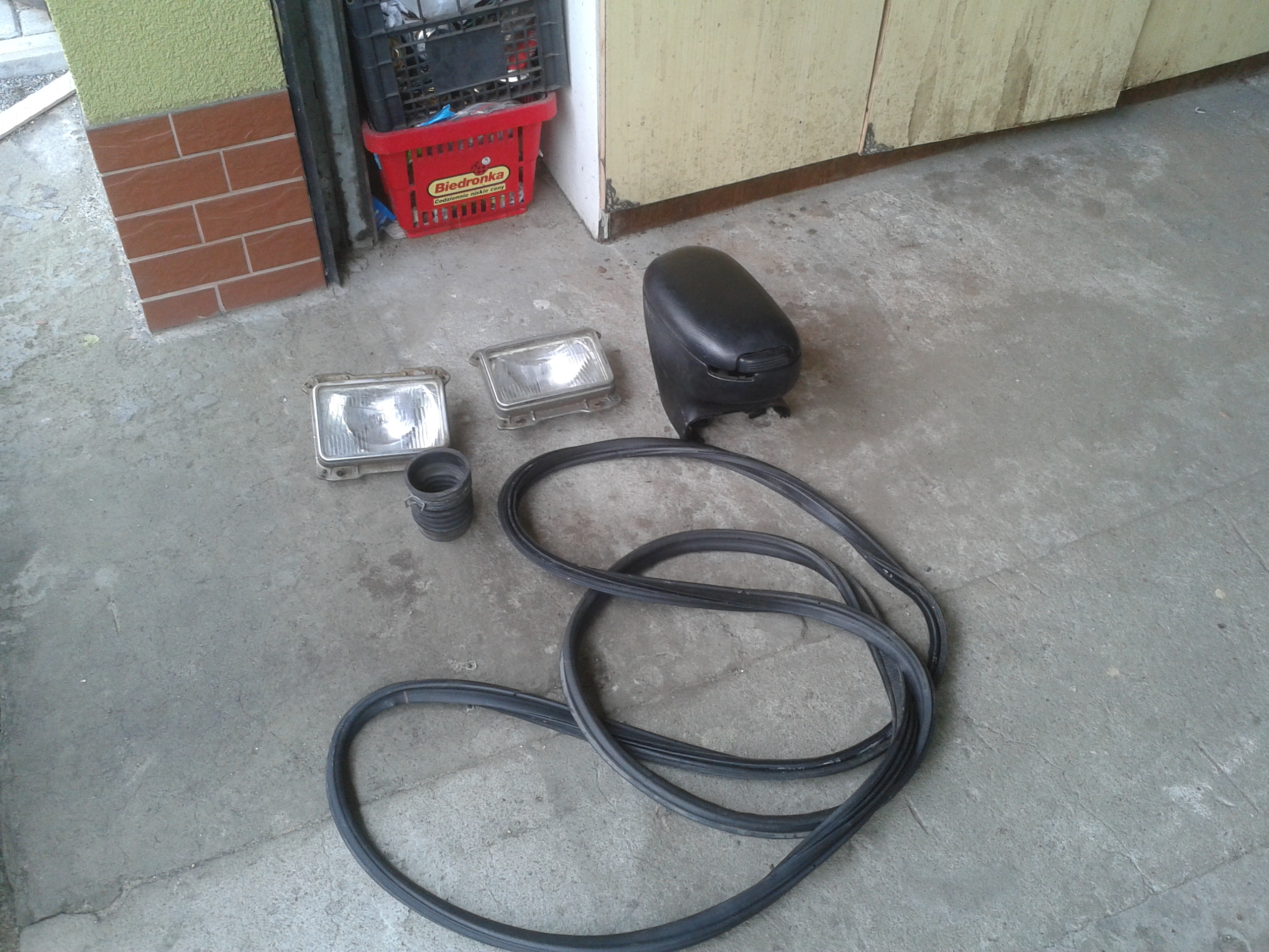

Na ostatnim urlopie odwiedziłem szrot gdzie znalazłem 2 probaski o 1 mazdę. Wyhaczyłem tylne zawieszenie z którego pobrałem zdrową belkę , ramki reflektorów w dobrym stanie , uszczelkę klapy bagażnika , gumowy rurę z przed puchy filtra powietrza i podłokietnik ;D Została też zamontowana nowa antena , kratka nawiewu i lusterko wsteczne w stanie dobrym. Przypadkowo zregenerowałem alternator no nowe łożyska i szczotki ponieważ chciałem wyeliminować piski które pojawiały się przy większym poborze prądu lecz nie trafiłem z diagnozą zepsutego łożyska i okazało się że koło pasowe na wale woła już o regenerację. Jak by kogoś to interesowało to firma TedGum z Rudy Śląskiej regeneruje takie koła w cenie ok 420 zł bez kosztów wysyłki . Pozdrawiam wszystkich fanów forda

No i mój fordzik doczekał się ameliniowych felg 17'' . Udało mi się wychaczyć borbety w świetnym stanie wraz z oponami (200 euro ) , niestety na profilu 40 .

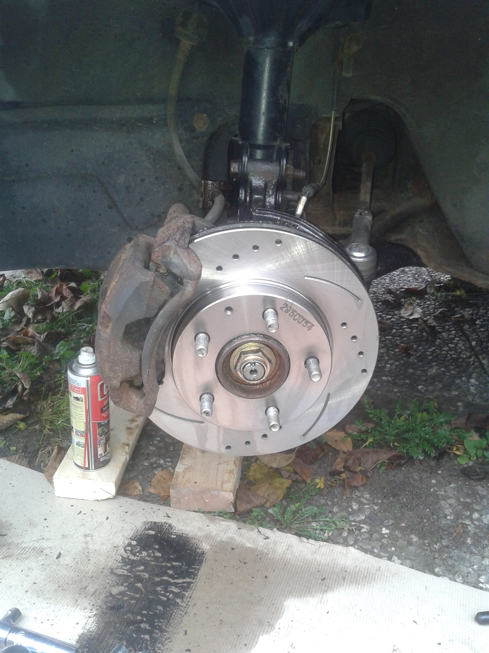

-- dodano 2015-05-30 21:16 --

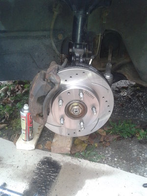

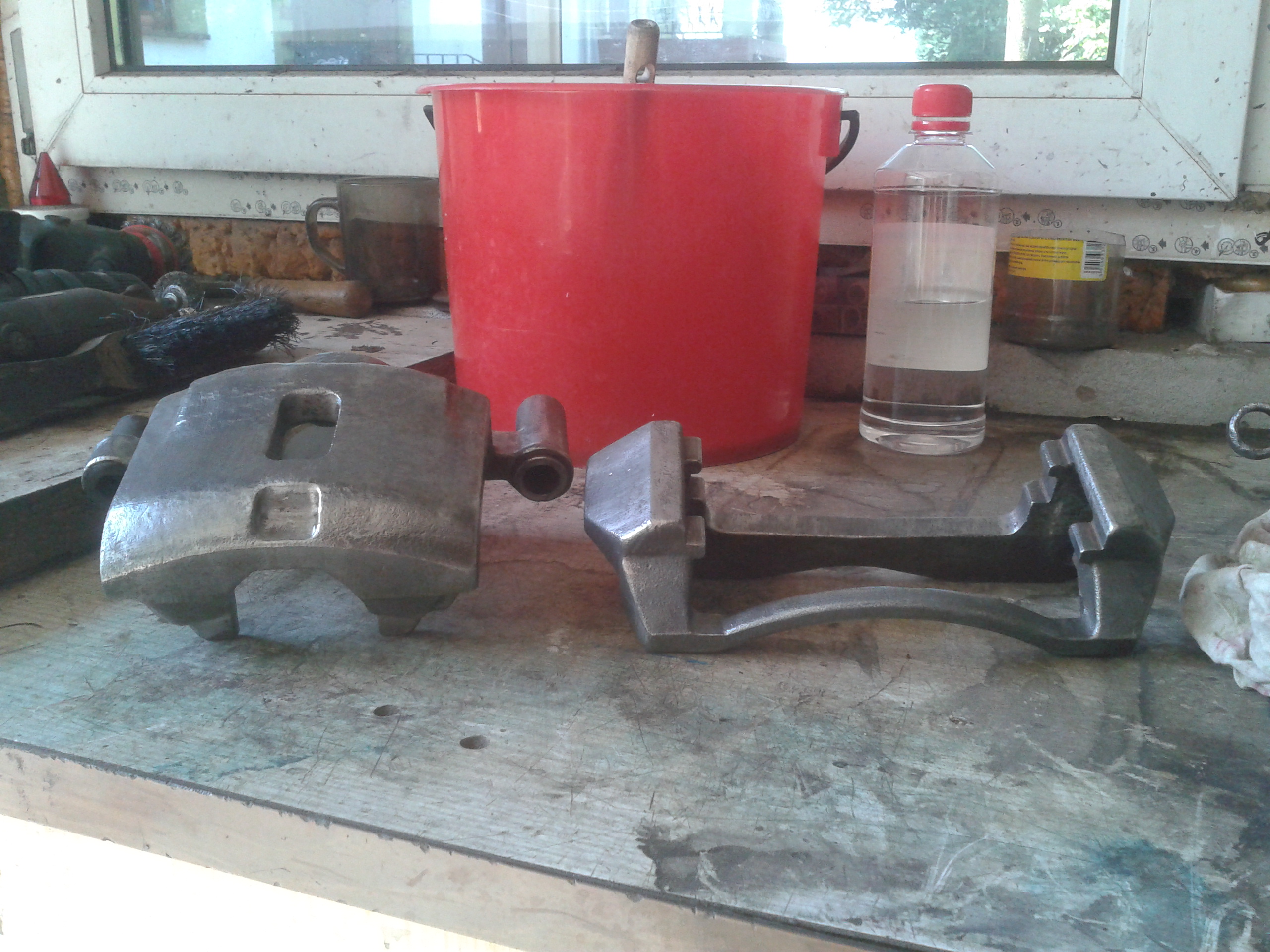

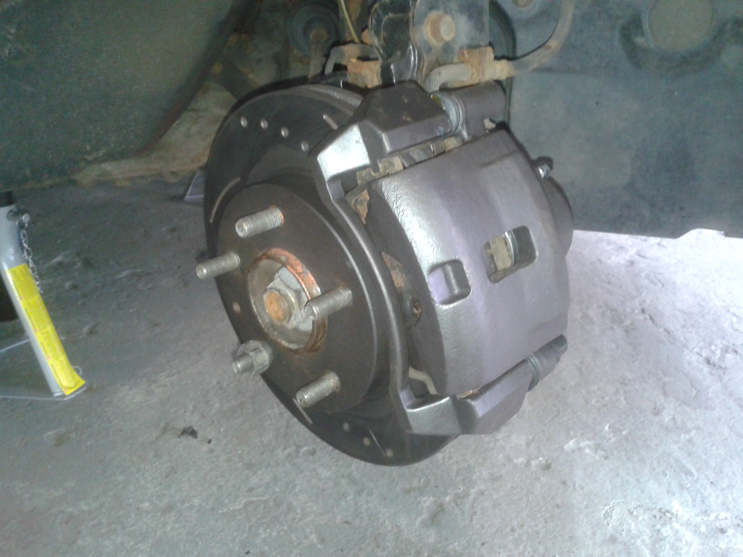

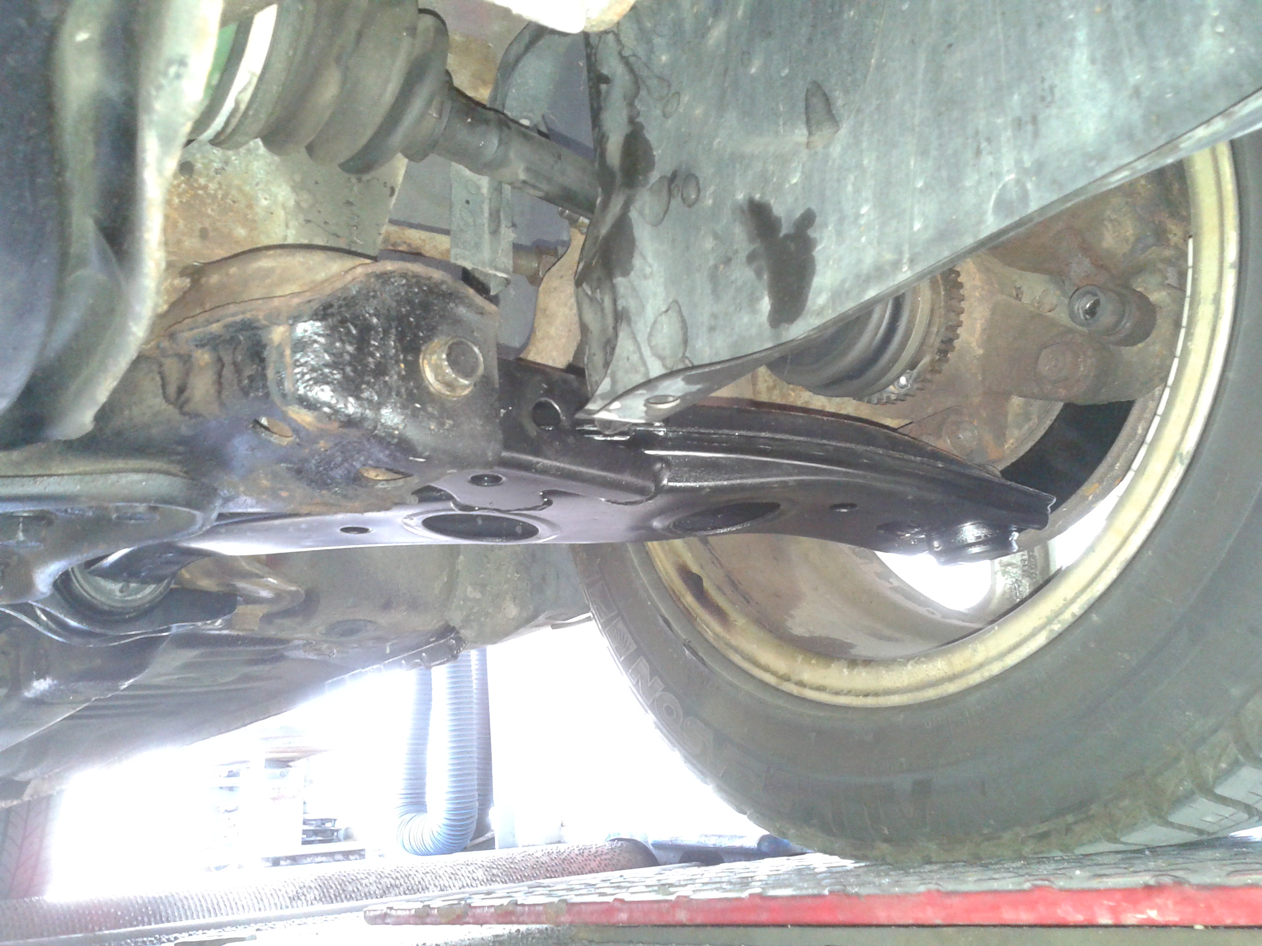

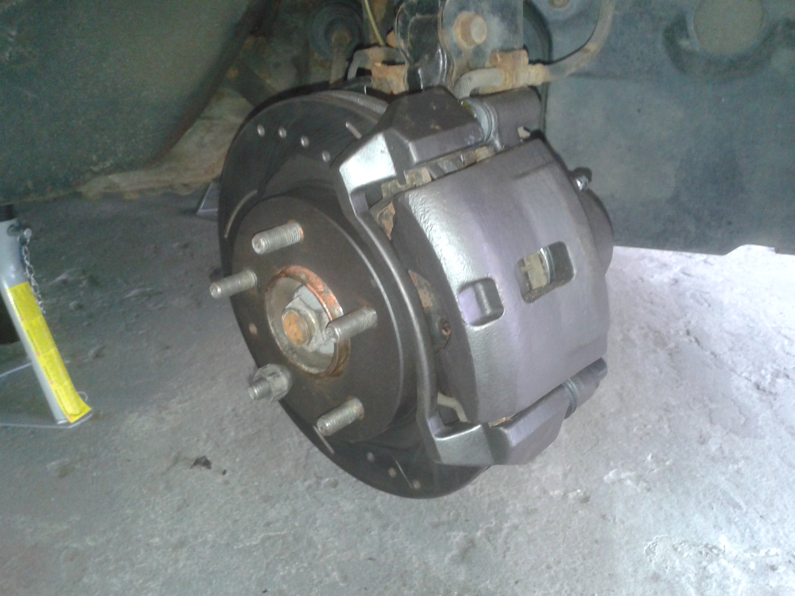

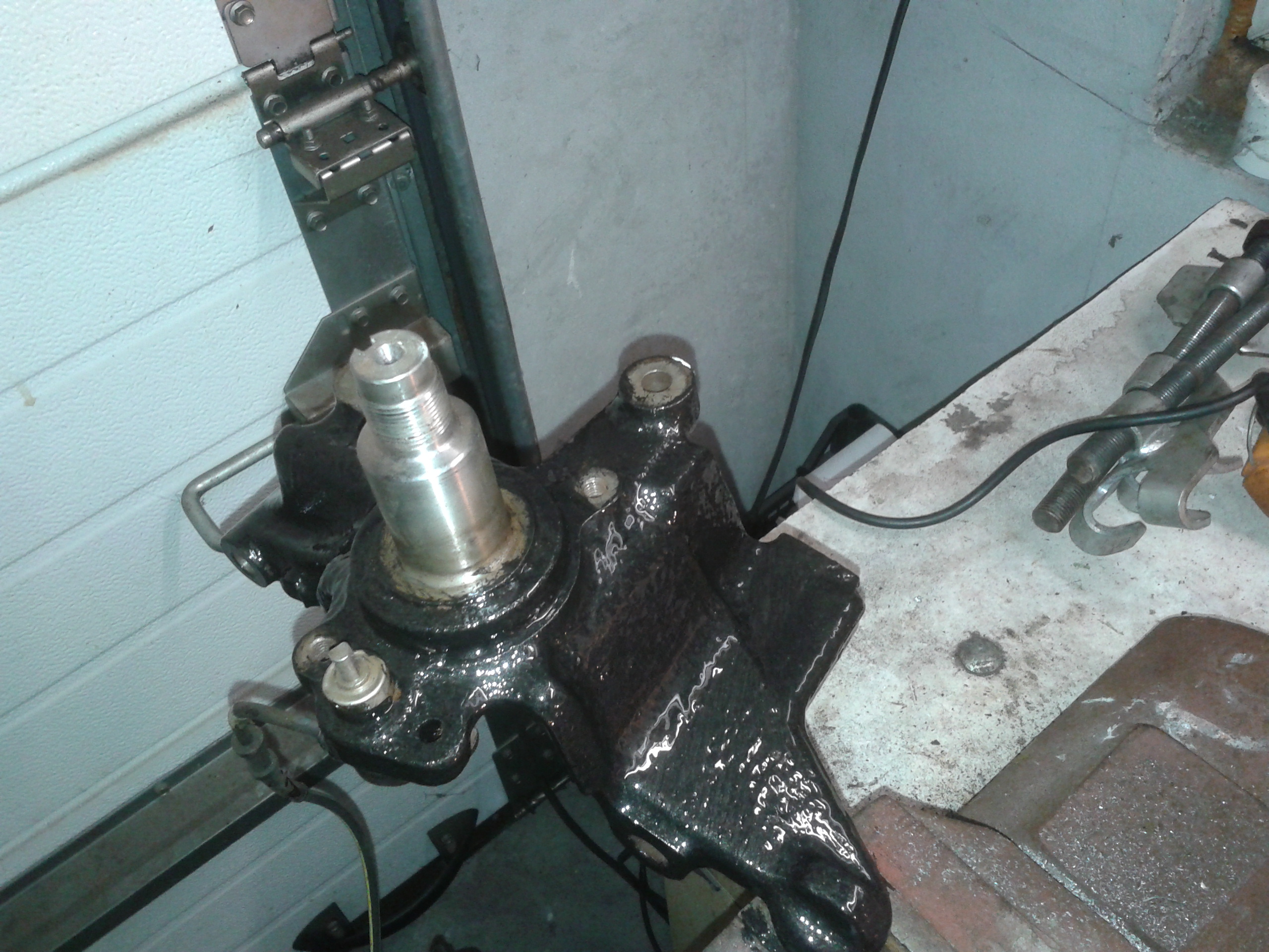

Witam. Wziołem się ostatni czas za hamulce w moim probku. Cel był taki żeby ogarnąć nie działający ABS. Zaczołem oczywiście od zczytania błędów . Sterownik pokazał mi oba czujniki z przodu i zaczołem je sprawdzać omomierzem i okazało się że pomiar był prawidłowy zatem przystąpiłem do wizualnego sprawdzenia samego modułu. Doszukałem się w 2 miejscach tzw. zimnego lutu i postanowiłem w tym miejscu przelutować to na nowo. Po tym zabiegu wyświetliły mi się błędy wszyskich czujników kół i samego sterownika. Nie zastanawiając się długo pojechałem na szrot po inny sterownik. Przed jego zamontowaniem rozebrałem zaciski , wyczyściłem i pomalowałen. Przy okazji wymieniłem gumki , odpowietrzniki i pożądnie przesmarowałem. Popsikałem też tarcze żeby nierdzewiały i zyskały na wyglądzie. Został też przetłoczony cały płyn ham.Po założeniu innego sterownika wywala mi już tylko lewy przód więc mam nadzieję że po wymianie sensoru uda mi się przywrucić pracę ABS-u. Zaciski malowałem farbą w szpreju temperaturoodporną do 600°C. Niestety na tylnie zabrakło mi farby więc muszą poczekać na swoją kolej.Opanowałem też mni.podświetlenie przycisków podnoszenia szyb i powypalane żaróweczki światła stopu w lotce. Wymieniłem jeszcze koło pasowe z innej mazdy na używane na czas regeneracji oryginalnego. Było jeszcze kilka operacju związanych z trzeszczącymi plastykami ale to już niebędę pisał książki.
- Posty: 1888
Re: Prezes5G19
I to jest pornografia hamulcowa;) Extra Ci wyszło

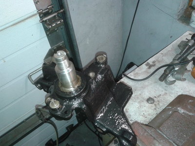

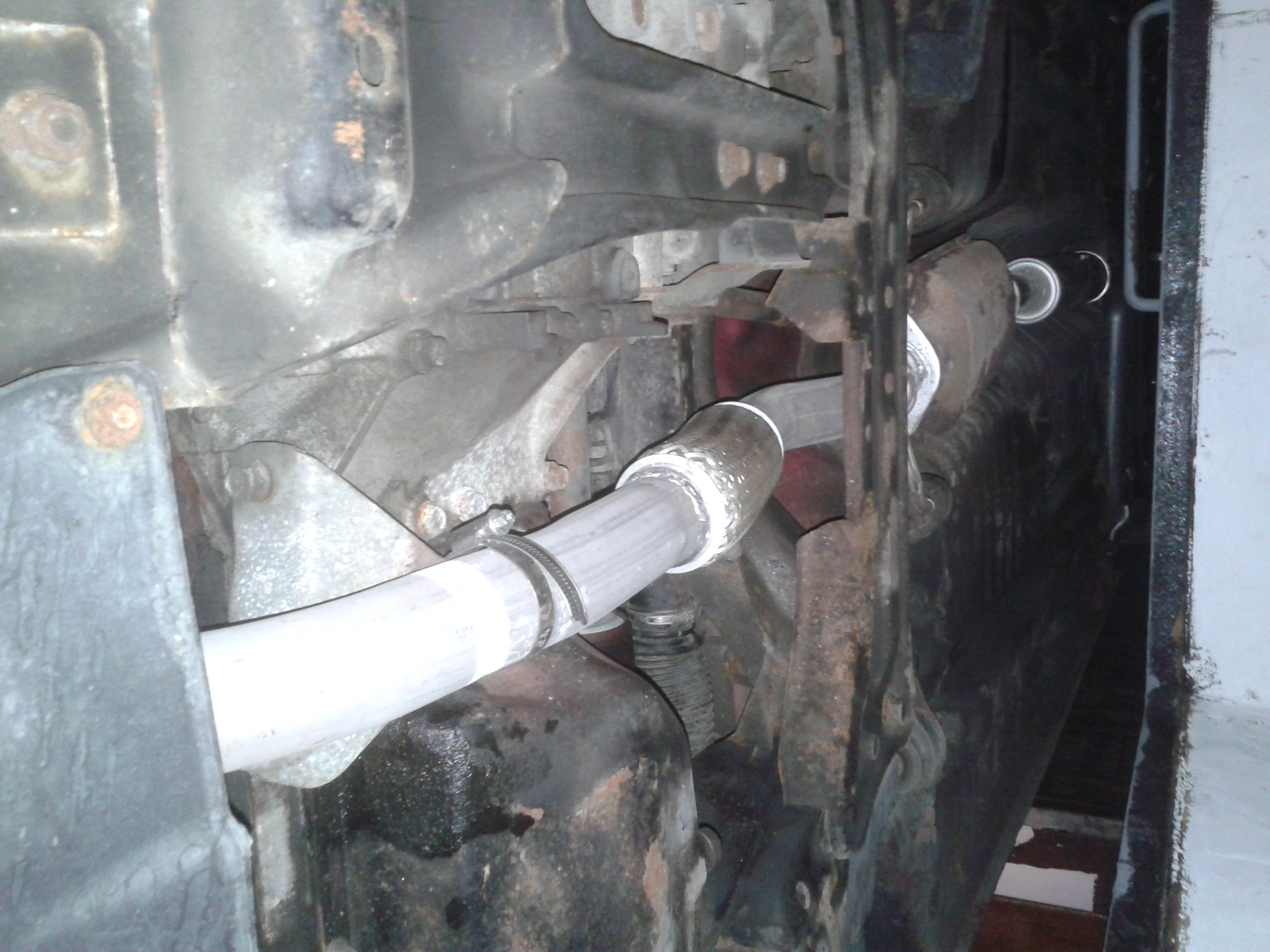

No i w końcu probeusz doczekał się nowych rur wydechu. Kupiłem najtańsze zamienniki żeby sprawdzić jak to długo wytrzyma. Nie wiem jeszcze jaki kupić końcowy tłumik żeby jakoś względnie to wyglądało i brzmiało . Teraz mam założony od V6 ale długo już nie pociągnie więc jak by ktoś coś doradził to byłabym wdzięczna

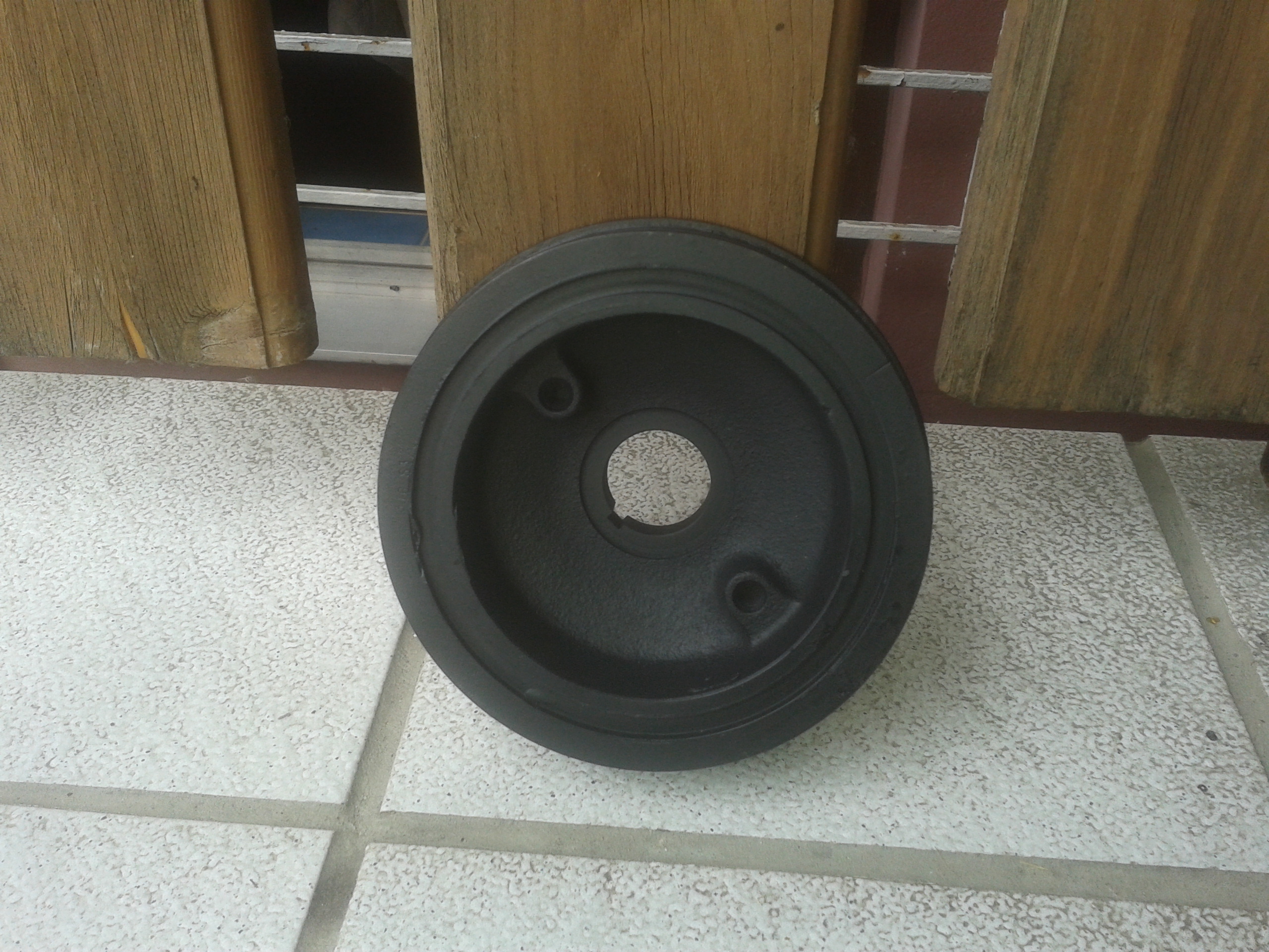

Na wale wisi też koło po regeneracji co uspokoiło piszczenie pasków mam nadzieję na parę latek. Do roboty będzie chyba też magiel bo zaczyna się stukanie i pukanie. Po diagnozie na kanale zostały wykluczone drążki , końcówki i krzyżaki kolumny. I tu pada pytanie... regenerować czy szukać nowego magla? Podjadę jeszcze do firmy regenerującej zapytać o koszt i czas naprawy
