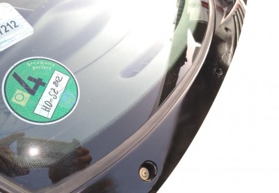

Znalazłem uszczelkę pasująca do podszybia. W Polsce niedostępna, ale na aliexpress można znaleźć jako Car Rubber Seals
https://pl.aliexpress.com/item/40001408 ... web201603_
Wrzucam, może komuś się przyda. Przesyłka dotarła po niecałych 3 tygodniach.
