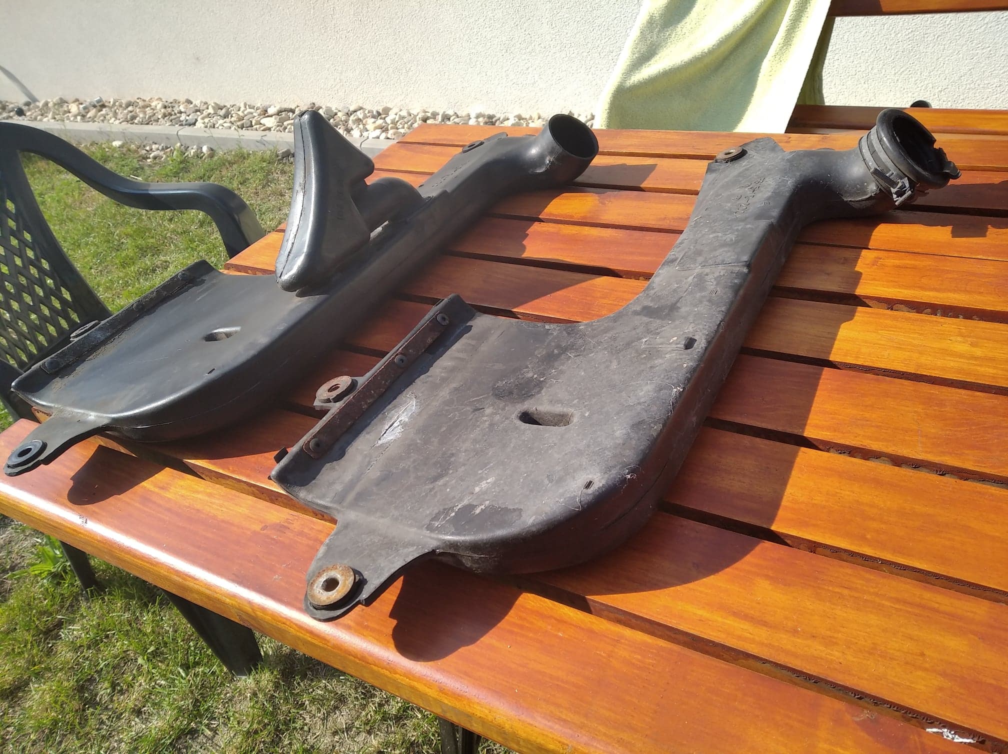

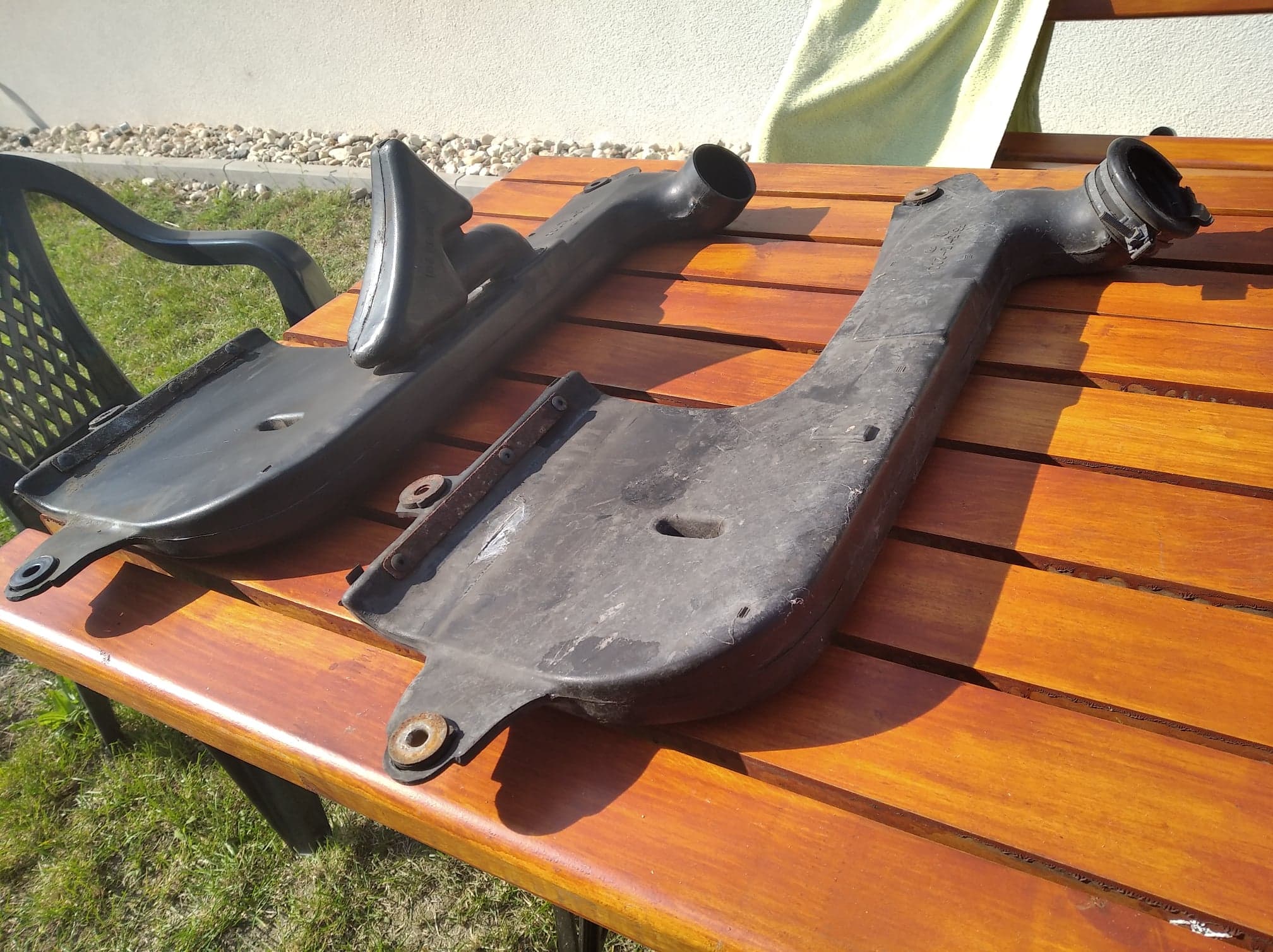

Hej
Piszę tutaj, żeby nie zakładać osobnego tematu, a z mojego wyszukiwania ten temat jest najbardziej odpowiedni.
Ostatnio bawiłem się z wymianą fabrycznego filtra powietrza na stożkowy, jednak efekt mi się nie spodobał i teraz spowrotem montuję fabryczny dolot i nowy filterek Probe Euro 2.0, 1997r.). Wykręciłem też dolot z drugiego Probe, dawcy, bo powoli go rozbieram na części (Euro, 2.0, 1996r.) Zuważyłem, że plastikowa rura dolotu z dawcy różni się jednym szczegółem, co widać na dołączonym zdjęciu. Czy ktoś wie do czego służy ten dodatkowy "zbiorniczek na powietrze", jaką funkcję ma spełniać?

Możesz rozwinąć, co się zmieniło i czemu zmieniasz?Damyan_SSJ pisze: 2020-08-13 19:06
- Damyan_SSJ
- Posty: 47
- Rejestracja: 2019-01-30 19:29
- Samochód: Probe 2.0, 1997
- Lokalizacja: Brzeg, Opolskie
Re: Jaki dolot???
Jest "dziura" w mocy. Auto rusza normalnie, od niskich obrotów może nawet leciutko lepszy moment obrotowy, ale... na czwartym biegu, między 2500, a 3000 obrotów jest masakra. Jak wyprzedzam jakies peżoty/citroeny/stare audice i inne g*wna, musze redukować do trójki, gdzie wczesniej redukowałem tylko do czwórki.
Niedawno wymieniałem wydech na głośną, basową dwururkę i już wtedy stracił ciut mocy (żeby koncówka była przy zderzaku, trzeba było zrobić kolanko / wydech nie jest dedykowany do Probe i przez ten skręt rury spaliny juz nie wylatują tak jak w serii; narazie to tak zostawiam, w przyszłym roku bede sie z tym bawił, bd robil przelotówke).
Druga sprawa to to, że na stożku niby jest fajny odgłos - przy moim glosnym wydechu w ogóle tego nie słychać. Ale jak już wspomniałem - "bawiłem" się, dlatego dolot wraca do serii na dniach, a wydech poczeka na modyfikacje do przyszłego roku. Miałem sie tak nie rozpisywac, ale jakos tak wyszło, pozdro
