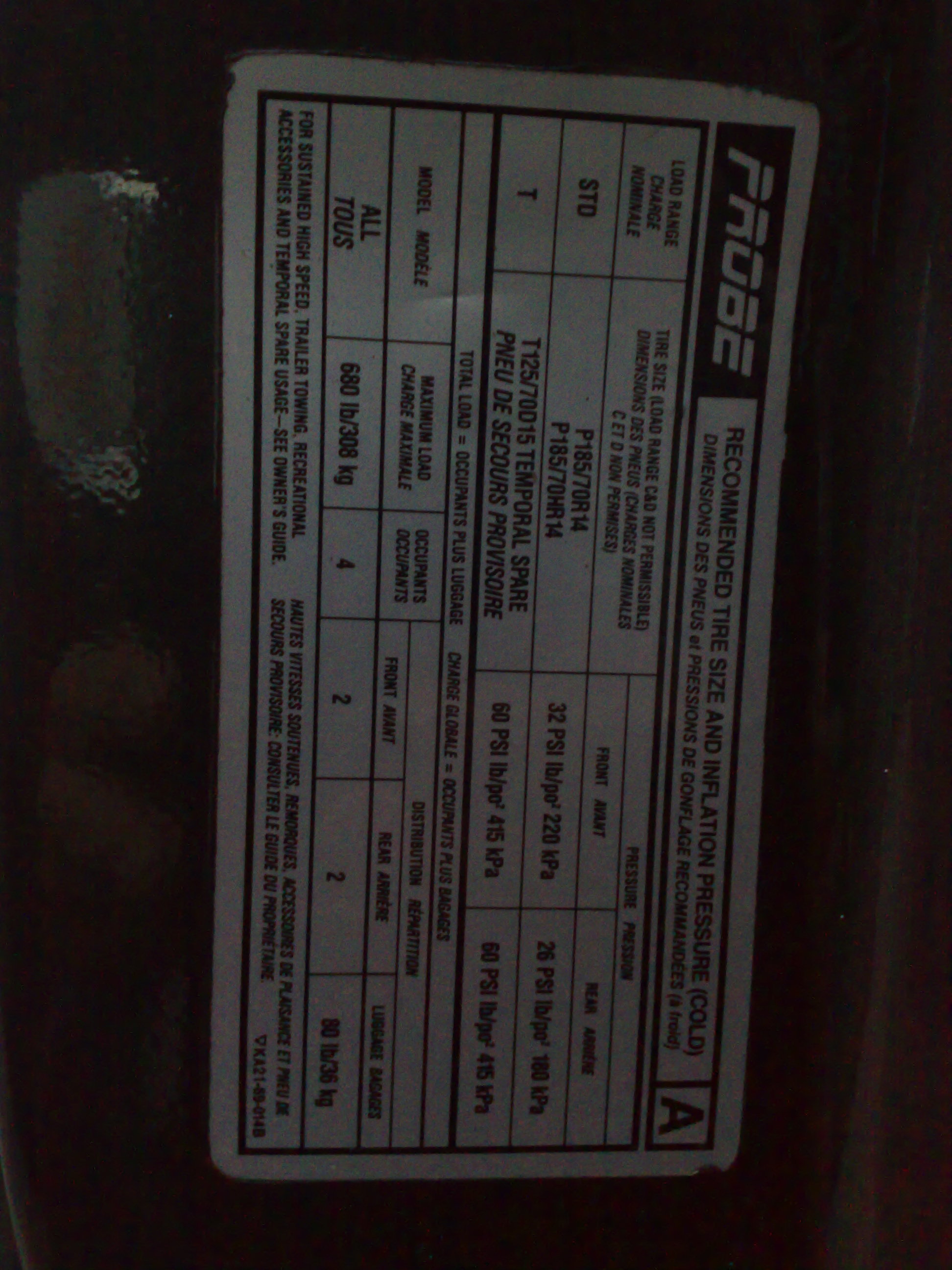

Witam!
Jak sprawdzić kod lakieru w moim probe? Niby powinna być naklejka taka jak tu: http://www.performanceprobe.com/index2. ... /index.php lecz jak się otworzy drzwi kierowcy to takiej nie ma! Jest jedynie od strony pasażera naklejka, którą pokazuję w załączniku. Muszę kupić lakier tylko nie wiem jaki mam.
Pozdro!

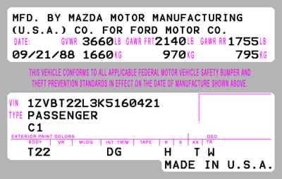

Re: lakier do probe
Skoro niemetaliczny, to masz C2 :arrow: http://www.performanceprobe.com/info/co ... ?ctype=ext (w pierwszej kolumnie masz ptaszki przy kolorach, które pokrywali clearem).
Potwierdź sobie na naklejce przy drzwiach kierowcy:
(plik z performanceprobe.com)
A na plastikowym spojlerze widać bez warstwy zabezpieczającej by się łuszczyło.

Post autor: -michal- »
Robert pisze:Skoro niemetaliczny, to masz C2 :arrow: http://www.performanceprobe.com/info/co ... ?ctype=ext (w pierwszej kolumnie masz ptaszki przy kolorach, które pokrywali clearem).
Wielkie dzięki :) Sprawdzałem na naklejce i potwierdza się że jest to C2
Robert pisze:A na plastikowym spojlerze widać bez warstwy zabezpieczającej by się łuszczyło.
Być może, choć zderzaki i listwy boczne są tak jak nadwozie polakierowane bez klaru, może dlatego że inne tworzywo, trudno zgadnąć ;)
Ogólnie zaskakująco dobrze wygląda lakier w mojej jedynce pomimo tego, że jest to czerwień, która jak wiadomo lakierowana jednowarstwowo lubi sobie zmatowieć po kilku latach. Lakier jest oryginalny i jak na dwudziestotrzyletnią jednowarstwówkę wygląda naprawdę Ok :) Wniosek z tego taki, że ten lakier którym wtedy malowali był bardzo dobrej jakości, nie wiem, czy jak w przyszłości będę lakierował probe całościowo, to czy robić tak jak fabryka, czy może zrobić to dwuwarstwowo, jakość dzisiejszych lakierów jednowarstwowych jest kiepska i z pewnością efekt po kilku latach będzie marny :roll:
