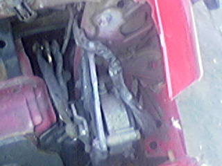

Witam.Tydzien temu mialem stluczke w Neapolu.Gosc ktory jechal Lancia udezyl mnie w lewy przedni bok.Wgiol sie blotik i zderzak.Na drugi dzien auto bylo juz u lakiernika,a na nastepny dzien juz bylo "wyklepane" i pomalowane.Problem w tym,ze te pieprzone makarony nie moga dac sobie rady z lewa lampa.Martwi mnie ze silniczek wydaje dziwny dzwiek
i lewa lampa podnosi sie z opoznieniem w stosunku do prawej.Probowalem na rozne sosoby prostowac polozenie silniczka i z reszta blacharze tez i nic.Odpowiedz jaka uzyskalem od makaronow byla taka: TAK MA BYC.Tacy sa Wlosi. A co wy na to? Moim zdaniem trzeba w jakis sposob wyprostowac polozenie silniczka,ale jak?

NIe napisales czy uderzenie bylo na tyle silne ze silniczek dostal, badz zostala odksztalcona blacha, ze go przesunelo. Jak wygladaja ciegna, moze i one dostaly, a moze skrzywil sie glowny czpien w dolnej tulejce lub uderzenie przekosilo otwory na czpien i nie jest juz w osi.
Moze masz fotki, przydalyby sie?

Witam.A wiec silniczek zostal przesuniety poniewaz widac to po czrnej blaszce na ktorej sie trzyma w dolnej jego czesci.Ciegna sa OK, tylko wypadlo jedno bo wylecial taki maly bialy zatrzask ale go spowrotem wcisnolem na swoje miejsce.Fotki postaram sie w tym tygodniu wyslac.

Wszystkie zdjecia sa na strefie zrzutu

blady zeby nie mowic ze nic to powiem, ze niewiele widac. Jedyne zdjecie ktore moze dac obraz sytuacji Obrazek
.... jest tak niewyrazne :(
Moja sugestia, odepnij ciegla i recznie sprawdz czy nie maja zadnych oporow w pelnymich ruchu, porownaj je z ciegnami drugiej lampy czy czasem nie sa podgiete, sprawdz w nastepnej kolejnosci zawias gorny lampy czy czasem nie jest przekoszony i lekko chodzi.
