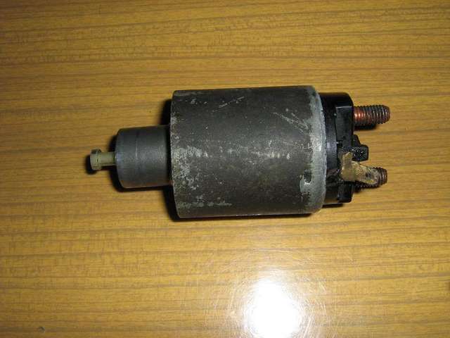

Ja mialem tak ze po przekreceniu kluczyka zrobilo TYK i nic wiecej czasami odpalał za pierwszym razem czasem za 3 lub 4.
bendixs byl dobry szczotki tez tulejki tez.
Pomogła dopiero zmina cewki.
Koszt nowej to niestety wydatek 120zł
O a wyglada ona tak(moja stara):

U mnie kiedyś wypadł ten cieniutki przewód (wsuwka), który idzie do automatu na zdjęciu powyżej. Objaw był identyczny. Słychać było tylko pompę, a reszta "ani be, ani me". Co ja się wtedy na główkowałem.   Na szczęście miałem w pobliżu Dr. MiHa, który wpadł na to, że może to być wina tego cienkiego przewodu. Włożył spinkę na miejsce i było po kłopocie.
Ten automat można śmiało dać do regeneracji, wyjdzie dużo taniej.
						ja tez bylem dobrej mysli ze to tylko ta wsuwka jest moim problemem,tym bardziej jak zobaczylem na niej spora ilosc syfu w odcieniach zieleni,ale mimo wyczyszczenia na blysk,scisniecia kombinerkami (coby lepiej stykalo) problem pojawia sie dalej (tzn przedwczoraj sie pojawil i do dzis chodzil poprawnie)
dzieki wszystkim za podpowiedzi,w niedziele zdam relacje z tego tematu...

Pozwoliłem sobie posłużyć się dodanym wcześniej zdjęciem, żeby zadać pytanie.. - Czy oprócz głównego przewodu z aku. i tej spinki przychodzi tam jeszcze jakiś kabel? Czy ta śruba jest pusta ?
Probe 1 gen. 2.2 Turbo GT 92`
						- Maciucha
- Posty: 1564
- Samochód: I GT
Re: KŁOPOTY Z ROZRUSZNIKIEM porada
Do drugiej śruby podłączone jest uzwojenie stojana.

tak szczerze to nie mam pojęcia co to znaczy   Jakbyś mógł tak po chłopsku napisać
     Jakbyś mógł tak po chłopsku napisać  czy tam idzie na tą śrubę kabel jakiś ? Sorry ale nie znam słownictwa mechanicznego.. terminów itp..
