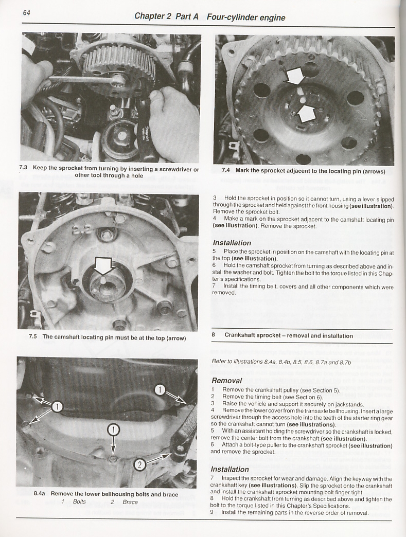

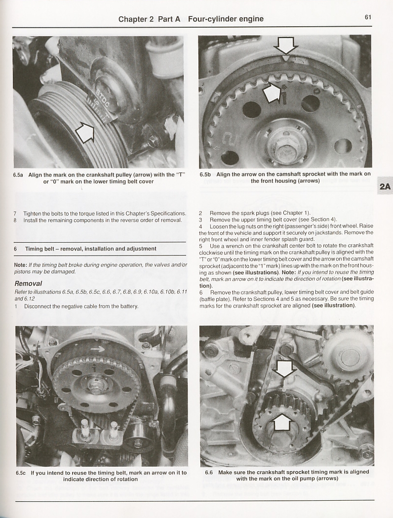

Czy koło zębate rozrządu wraz z paskiem, powinno się dać łatwo założyć na wałek? Chodzi tu o poprawną wysokość zamontowania głowicy, bo po moim drugim planowaniu to kółko wchodziło bez problemu. Teraz po skróceniu śrub i klejeniu uszczelki to już był to spory problem, żeby to koło założyć, tzn. cała głowica poszła wyżej. I jeszcze druga sprawa - poprawne ustawienie koła jest na "jedynce" i to właśnie pod tą "jedynką" jest "dziurka" w którą ma wchodzić wałek ? Bez skojarzeń panowie :mrgreen: i panie ;-) Ze zdjęć podanych wcześniej wynika, że raczej pod numerem 1 ale jest tam podkładka również z otworem więc może mylić, chyba że pokrywa się ona z wcześniej wymienioną "dziurką" ?

tego koła nie da sie chyba inaczej założyć na wałek...
najlepiej było sobie zaznaczyć przed zdjęciem....

..można je założyć w każdej pozycji, czyli są 4 możliwości, a zaznaczyć było można.. tylko wtedy nie byłoby tego pytania.

można założyc w 4 pozycjach to fakt...ale zakładasz kołkiem z wałka rozrządu na dziurkę w pozycji jeden...pozdrawiam! ;)
