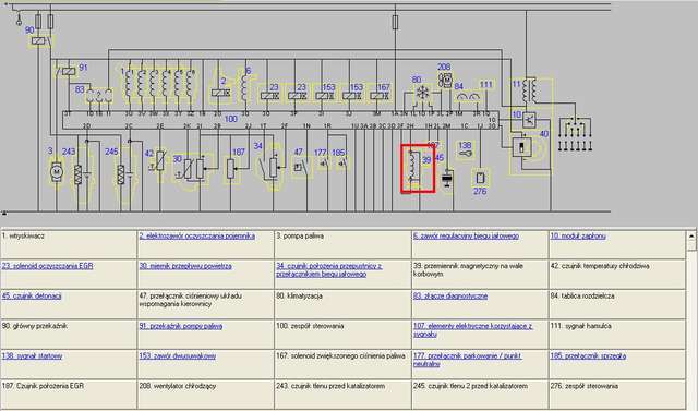

Czyli rozumiem tak: czasami za przekręceniam kluczyka pompa się załacza,a czasami nie - tak?
Ale znowu na krótko chodzi bez zarzutu to raczej wszystko dobrze :roll:
Bo inaczej byłoby mozliwe ,że jest problem z zasilaniem.. :roll:
Warto sprawdzić wyłącznik zderzeniowy w bagażniku i jego kostkę - mogą tam być zmurszałe lub zaśniedziałe styki,które czasem być może nie łączą i może to byc często przyczyną dziwnych zaników pracy pompy ponieważ odpowiada on za odłączenie pompy paliwa w czasie wypadku..
Oraz sprawdzić przewód/styk na automacie rozrusznika czy nie jest też zasyfiony.
Poszperałem trochę :wink:
Może ten schemacik będzie pomocny :wink: Zresztą teraz widzę,że sygnał na przekaźnik idzie z ecu..
Obrazek[/img]
