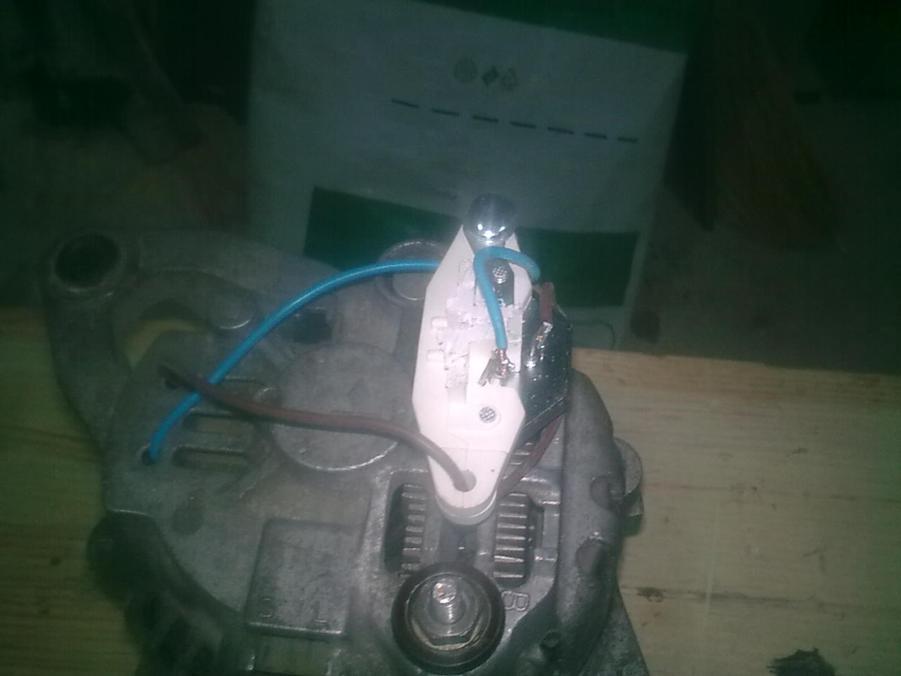

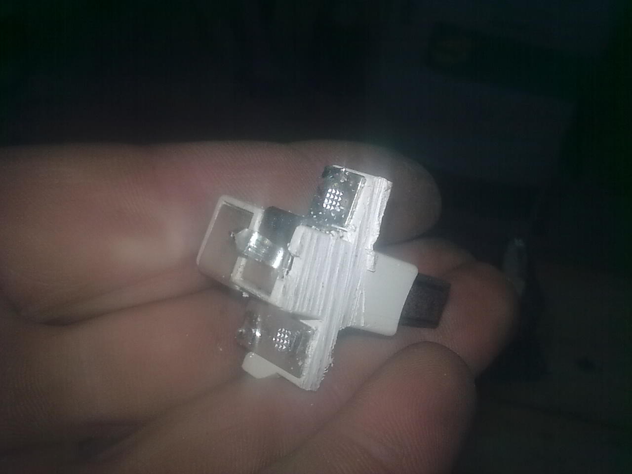

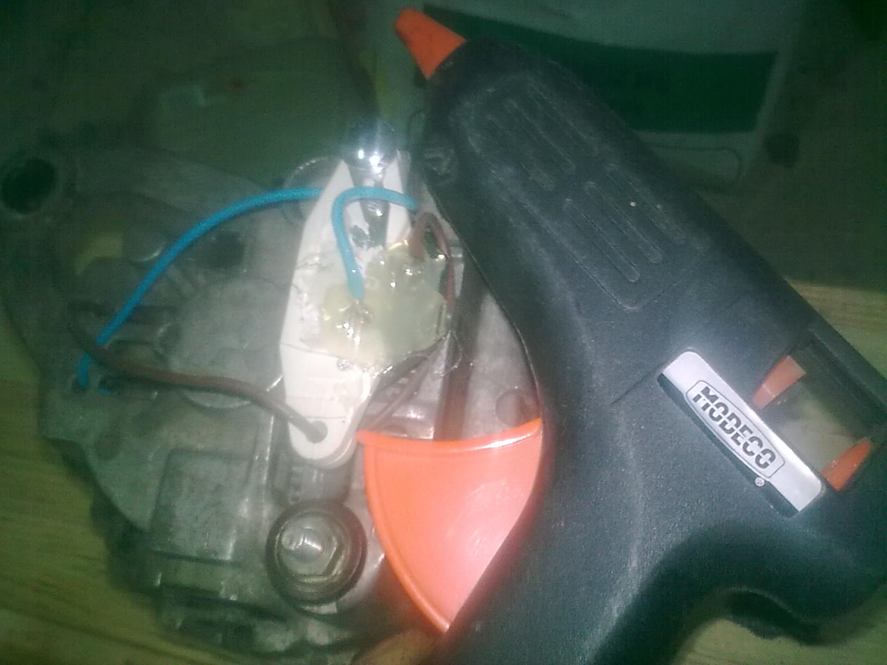

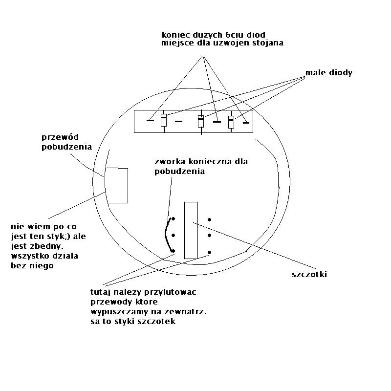

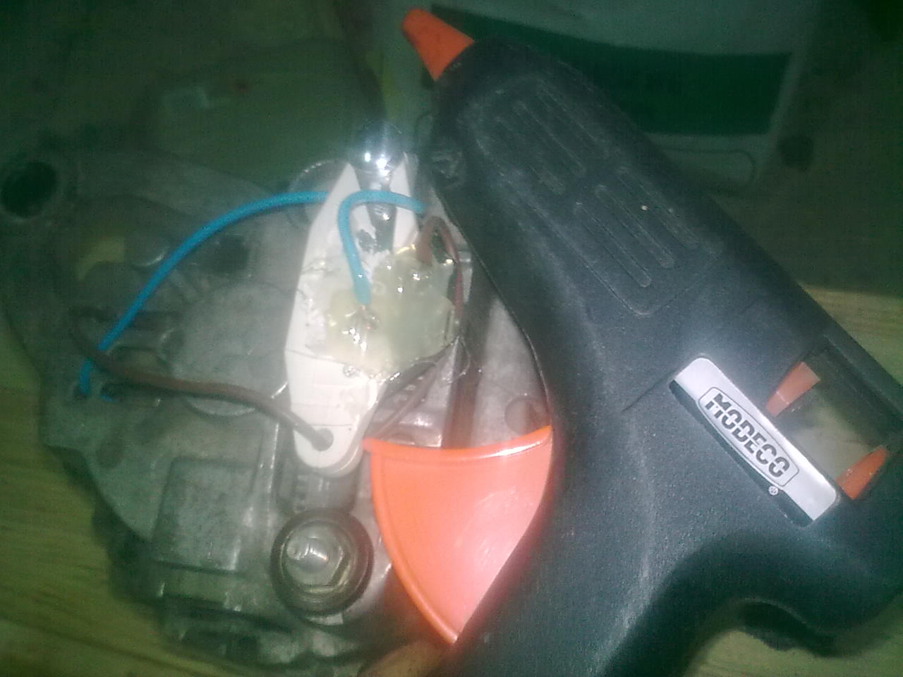

dobra pany. napisze to tylko jeden raz co i jak z regulatorem ladowania.
Oryginal do naszych aut jest ciezko dostac a jesli juz to ciezko zamknac sie w 100zł.
Mnie naprawa kosztowala 15,50 i jakies dwie godziny na forach no i 3 godziny pracy.
Jesli chodzi o diody to potrzebny jest nam miernik elektroniczny i lutownica. Rozlaczamy luty diod na plusach tam gdzie mamy kreske a na 6ciu pozostalych na dziobkach do ktorych jest przylutowane uzwojenie stojanu. miernik powinien wskazac okolo 560na 6ciu duzych i jakies 590na małych. wszedzie jesli jest duzy skok wartosci to moze byc problem jedna zakluci prace pozostalych. Przy wymianie diod trzeba pamietac Aby lutowac takie same. W moim przypadku padla jedna mala wiec wymienilem wszystkie 3. koszt 2zł. Regulator kupilem od seata chyba ibizy 1.4.
Bierzemy sie za regulator, sam regulator jak wiecie to nie jest caly plastik tylko taka mala aluminiowa blaszka z zeberkami.
sciagamy cyne z 6ciu lutow 3po prawej stronie szczotek i 3polewej stronie. potem delikatnie zrubokretem podwazamy ta aluminiowa blaszke. No i do kosza z nia. Pozniej bierzemy dwa przewody ktore podlaczamy tak jak na rysunku w zalaczniku (te dwa przewody pozniej maja zostac podlaczone w miejsce szczotek na regulatorze ktory mamy. do tego musimy zrobic zworke poniewaz inaczej nie bedziemy mieli pobudzenia alernatora. Ja na swoim odciolem czesc ze szczotkami i przykrecilem go pamietajac oczywiscie o masie do obudowy na zewnarz. Calosc najlepiej jest zalac klejem termicznym, zabezpieczy on polaczenia i zaizoluje.
Ponizej macie zdjecia co i jak. zapomnialem tylko zrobic zdjec polaczen wewnatrz ale na rysunku chyba bedzie wszystko jasne
-- dodano 2011-03-14 09:58 --
Panowie, jest mala pomylka. Regulator pracuje jak trzeba ale na rysunku styk o ktorym napisalem jest potrzebny tylko boje sie podawac na niego plus. W tej chwili nie slychac takiego harakterystycznego buczenia pod maska po zalaczeniu zaplonu. Ciezko odpala, musze go dlugo krecic zeby zaskoczyl. Wie ktos co z nim zrobic
czarna bestia 2.2GT
