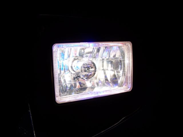

Co do lamp miałem takie. Ładnie wyglądają i tyle można powiedzieć dobrego o nich.
Ta soczewka nawet nią nie jest jak się spojrzy z bliska i zamiast skupiać światło rozprasza gdzie się da i nie widać przed autem kompletnie nic dalej. Ja miałem światło z nich wszędzie z wyjątkiem drogi i żadna regulacja nie pomoże. Zresztą to nie może świecić dobrze bo nie ma żadnej homologacji. Ani polskiej, euro, usa czy kubańskiej. Nie ma żadnego oznaczenia ania na lampie ani pudełku więc jakość jest jaka jest
Jak chcesz poprawić świecenie to tylko nowe wkłady i żarówki

mialem jedne na próbe do handlu i wiecej miec nie będe , to powinno byc karane , taniej lepiej i bezpieczniej wyjdzie kupić nowe klosze oryginalne + dobre zarówkiCypol pisze:

Nie wiem jak z soczewkami ale ja mam te ostatnie i wcale takiej tragedii nie ma w porównaniu do ori lamp,które to też świecą jakby chciały,a nie mogły
 A co do przerabiania lamp to jakoś do probe nie pasują za bardzo inne niż takie jak właśnie ma fabrycznie czyli prostokątne
 Ewentualnie jeszcze jakieś podwójne soczewki czy coś w ten deseń ale to też zależy,od wykonania itd. - w każdym razie na pojedyńczej to jest z lekka porażka
Ciekawe czemu przy Corvettach,Ferrari itd. nikt podobnych lamp nie przerabia

ja mialem takie jak na 1 focie
a propo ferrari http://www.allegro.pl/item520225833_fer ... r_org.html
jest soczewka
