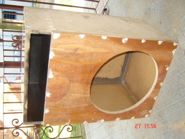

Sub - Orion Hcca 15.4 SKrzynia 95L netto sterowana na 40 hz port Br tunelowy
