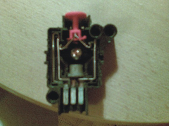

Dzisiaj dalsze szukanie usterki . Przekaźnik sprawdziłem i jest oki .
Sprawdzam zasilanie przekaźnika i się okazało że nie dochodzi plus z tego co pamiętam . Zasiliłem go na "lewo" zaskoczył ale probe dalej się dławi jak by wtryski nie podawały . Na gazie oki na paliwie dupa . Padło na to zabezpieczeni w bagażniku . Wcisnąłem i dalej to samo . Trochę tam przy nim morko więc jeżeli mi ręce nie zamarzną to spróbuje go wyjąć i sprawdzić . Może woda się dostała . Pytanie mam następujące czy to zabezpieczenie odłącza układ wtryskowy i pompę czy tylko pompę ?? ![Shocked :shock:](./images/smilies/icon_eek.gif)

Re: Problem z przekaźnikiem pompy paliwa
Sprawa się wyjaśniła . Dziękuję wszystkim za pomoc . Okazało się że w tym wyłączniku bezpieczeństwa w bagażniku przerdzewiały przewody . Znaczy wypadły przewody z niego
. Wilgoć pokonała Probiaka . Dla tych którzy mają podobny problem kilka porad. Wyjąć przekaźnik od pompy i sprawdzić czy dostaje + . U mnie nie było . Podać na "lewo " plusa do przekaźnika . Jeżeli dalej nie odpala na 200 % zabezpieczenie . Zabezpieczenie odcina i pompę i wtryski . Więc jeżeli pompę uruchomimy na krótko to i tak nie odpalisz auta .
. Tyle mogę poradzić . Mam tylko pytanie do posiadaczy większej wiedzy . Do tego zabezpieczenia idą trzy przewody . Po środku w złączce jest masa . Po jednej stronie przewód który po zwarciu z tym od masy uruchania pompę i wtryski .Ale pozostaje jeszcze jeden . Od czego on jest . W pozycji załączonego zabezpieczenia znaczy po wypadku zwiera masę i ten drugi . Do czego to ma służyć ?? Tak sobie myślę czy przypadkiem nie powoduje zwarcia na głównym bezpieczniku w komorze silnika . Jak rozbiorę zabezpieczenie to fotki zamieszczę . Pozdrowienia

Hyyym . Faktycznie tak wynika według schematu . Jeszcze jutro jak będę robił porządki po rozbiurce to sprawdze aby mieć pewność i w błąd nie wprowadzać
. Fotki będą na 100 % . Już rozpołowiłem skurczybyka . Możę coś było wcześniej grzebane . Ale raczej wątpię bo wszystko zalakowane fabrycznie było . Sprawdzę . Ważne że odpala ![Smile :)](./images/smilies/icon_smile.gif)
