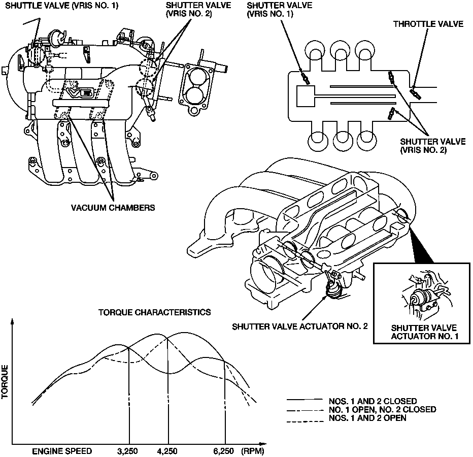

Re: Sterowanie dlugoscia kolektora dolot.(VRIS) . Lista na 1 str
W serwisówce raz wspominają o zależności od kąta otwarcia przepustnicy:
0-3250 rpm: VRIS1 zamknięty, VRIS2 zamknięty
3250-4250: VRIS1 otwarty, VRIS2 zamknięty
4250-6250: VRIS1 otwarty, VRIS2 otwarty
6250-7500: VRIS1 zamknięty, VRIS2 zamknięty
>7500 odcięcie paliwa
A tuż poniżej jest załączony obrazek i rozpiska działania bazująca wyłącznie na obrotach silnika:Variable Resonance Induction System (VRIS)
Three shutter valves are installed in the dynamic chamber of the Variable Resonance Induction System (VRIS). This system opens and closes the shutter valves according to the engine speed and throttle opening angle to improve the charging efficiency by utilizing the pressure waves of the intake air.
There are two vacuum chambers located under the front (LH) bank of the intake manifold in order to maintain a constant supply of vacuum to the VRIS shutter valve actuators during wide-open throttle operation and other low-vacuum, low-speed situations.

Nie wiem jak to jest u Was ale mi odcina troszeczkę powyżej 8tys.>7500 odcięcie paliwa
Pozdro
Ford Probe 2.5 V6 24V 95'
- Posty: 10633
Jest OK, seryjna odcinka w 2,5 jest przy 8000
też potwierdzę 8t.
Ja tam bez bicia przyznaję, że ani się nie znam, ani nie mam dwójki.
Może wklejałem działanie w wersji nieseryjnej?
Z rysunku wnioskuję, że to v6, ale może w takim razie rozpiska dotyczy 2.0 v6?

Wkleiłeś po prostu wersję USA a tam jest odcinka. W Euro nie ma odcinki
