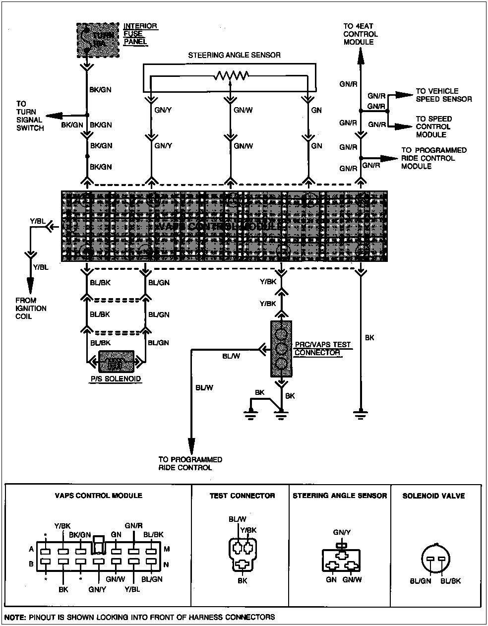

W wersji GT masz wspomaganie ze zmienną siłą działania- wraz ze wzrostem prędkości wspomaganie chodzi ciężej.
Pod fotelem kierowcy masz komputerek od wspomagania a na nim możliwość regulacji

Re: Wyłącza mi wspomaganie podczas jazdy
Podmień kompa od wspomy ... mi pomogło przeczyszczenie styków złącza cpu i zabawa 3 stopniową regulacja wspomy

Jakie kody błędów Ci wyświetliło? Sprawdzałeś w ogóle?
http://www.performanceprobe.com/doityou ... s/vaps.php

Nie, teraz sie doweidziałem że wogole można zczytać błędy ze wspomy jutro powalcze choć mój techniczny ang powalający nie jest
oj nie kumam tego ... VAPS test connector behind the driver's side strut tower. ?? o jaką kolumnę chodzi ? :?udało się chyba co prawda elektronicznym miernikiem ale mam trzy impulsy i przerwa i znów trzy w tabeli pisze że przy każdej okoliczności testowania " Coil Signal" coil to cewka chyba ... nie wiem o co BE ?

VAPS dostaje żólto-niebieskim (Y/BL) przewodem sygnał z cewki (zapłonowej). Wtyczka C314 styk L (gdyby komuś się nie zgadzało, to nieistniejący styk G we wtyczce też się liczy). Przy uruchomionym silniku po stronie modułu wspomagania powinno być minimum 10V - jeśli nie ma, to prawdopodobnie wspomniany przewód między cewką a modułem jest uszkodzony (oporność powyżej 5 omów lub zwarcie do masy, czyli między stykiem L (Y/BL) a E (BK/GN) mniejsza niż 10 kiloomów).

I co wtedy jak to naprawić nowy kabel pociągnąć ? zaznaczam ze mi wspoma działa tylko troszke dziwnie !
