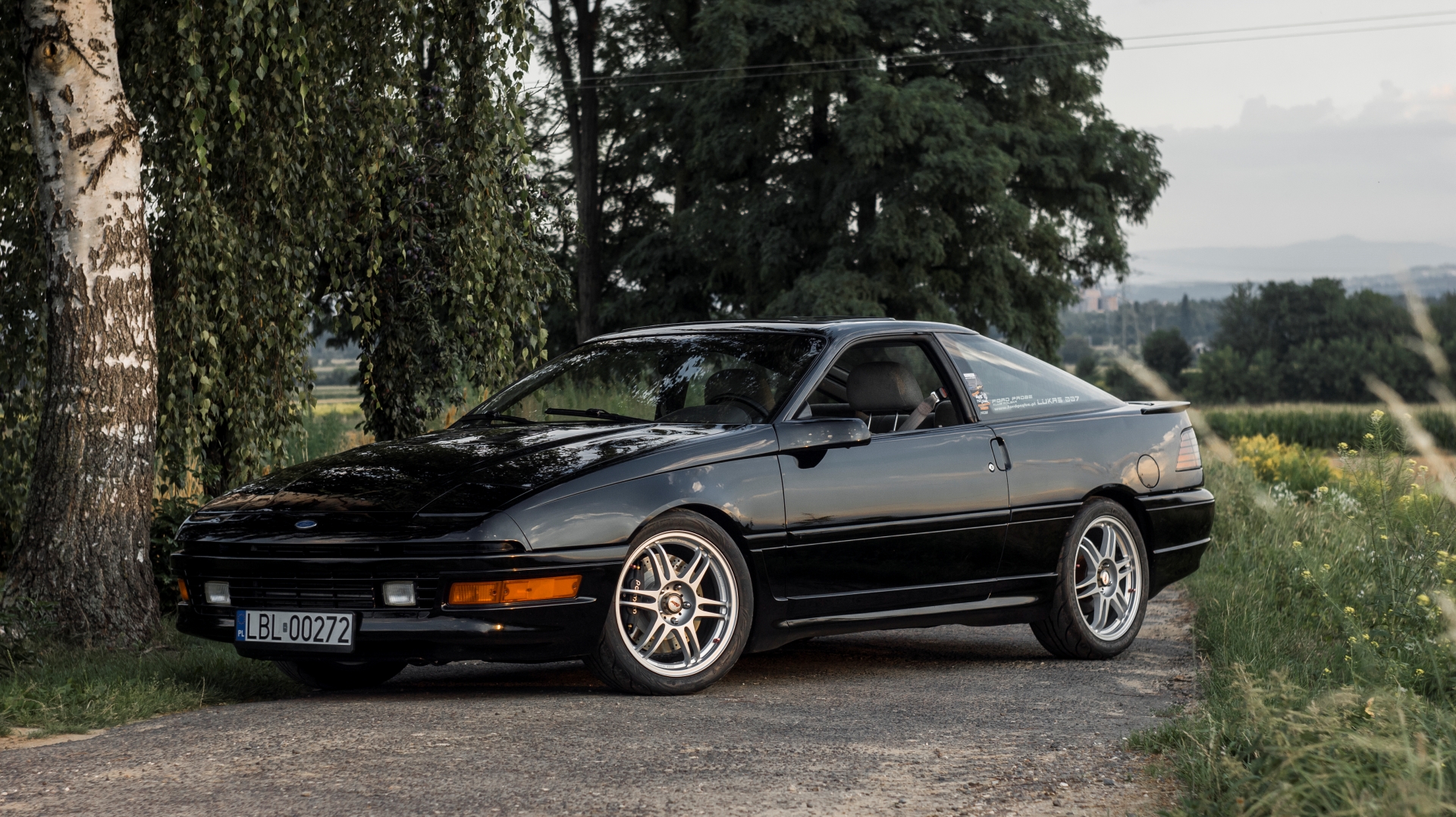

Modyfikacje
I. Silnik i napęd
Moc: 334KM
Moment: 488NM
Doładowanie: 2.1bar (33psi)
Osiągi :
0-60km/h: 3,3s
0-100 km/h: 5,7s
100-200 km/h: 12,4s
- strojenie MKlasa
- komputer Standalone ECU Master EMU
- turbosprężarka EMUSA Holset HX35W
- kolektor wydechowy Majstersztyk Spaw
- przelotowy wydech 2.5" + custom downpipe 2.5"
- FMIC 600x300mm + orurowanie 2.5" z nierdzewki
- układ dolotowy 4" + filtr stożkowy Spectre
- głowica po obróbce
- wałek rozrządu przestawiony o 3.57* (opóźniony)
- podwójne sprężynki zaworowe
- sonda szerokopasmowa Bosch LS 4.2
- sonda EGT w kolektorze
- regulator ciśnienia doładowania EBC - n75
- MAP sensor (usunięty VAF)
- cewka BOSCH 0 221 503 407
- świece NGK BKR7E (0.7mm)
- osłony termiczne na fajki przewodów WN
- wtryskiwacze Deatschwerks
- pompa paliwa Epman (310l/h)
- zawór upustowy Properfekt
- zlikwidowany w 100% EGR
- oil catch tank Properfect z 2 filtrami
- odma z pokrywy 2 x 18mm
- olej Eurol 5w50 Super Lite
- sprzęgło Clutchmasters Stage 3
- tulejki wybieraka skrzyni Exile Autoworx
II. Zawieszenie
- gwint K-Sport
- rozpórka kielichów przód
- nowe wahacze SRL / Mevotech
- poliuretanowe łączniki stabilizatora
- poliuretanowe tuleje stabilizatora
III. Układ hamulcowy

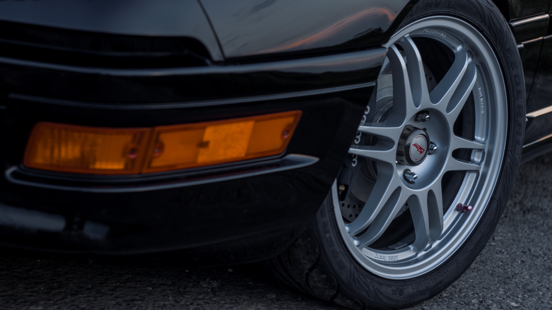

- zestaw RevolutionBrakes na przod :
* tarcze nawiercane 330mm
* zaciski 4-tloczkowe Willwood
* przewody w oplocie Goodridge
- zestaw oryginalny na tyl
- pompa hamulcowa 15/16" z Probe 2
- płyn hamulcowy ATE 200
IV. Koła
- felgi Kosei K1-TS silver 17x7 ET=42 (6.4kg)
- opony Federal 595 RS-PRO 215/45R17 (9.6kg)
V. Nagłośnienie
- radio JVC KWR900BT
- głośniki przednie: Morel Tempo 6
- subwoofer u-Dimension EL S104
- wzmacniacz Kenwood KAC-943
- okablowanie Eagle
- wygłuszone drzwi, podłoga, bagażnik, nadkola
VI. Wnętrze
- wskaźnik doładowania Auto Gauge
- turbo timer Greddy
VII. Z zewnątrz
- detailing lakieru
- lampy do jazdy dziennej w miejsce seryjnych halogenów
- tylna tablica rejestracyjna na wymiar USA
- wyloty powietrza w masce

Dziękuję za pozytywne opinie. Doszły 4 nowe fotki po ostatnich modyfikacjach. Oryginalne felgi zostały pomalowane, jest to zabieg tymczasowy, ponieważ po wakacjach na aucie lądują nowe 17'tki. Zaciski zostały pomalowane na kolor srebrny (tu nie zamierzam nic zmieniać), podobnie jak ostatni tłumik, który wkrótce zostanie zakończony dwiema, ozdobnymi końcówkami ze stali szlachetnej. Takie rozwiązanie pozostanie do czasu, gdy zdecyduje się na wymianą całego układu wydechowego na nowy. Tymczasowo zostało włożone też radio Pansonic'a. Kkasety jakimś dziwnym trafem mi się pogubiły i nie miałem czego słuchać
W kwestii samego dźwięku jestem nieco rozczarowany. Po przesiadce z 626 GE (oryginalny system na radiu Alpine CDE 9850Ri) czuje się wyraźny niedostatek basu i czystości odbioru w zakresie wysokich i średnich tonów. Kwestia car-audio jest w tej chwili jedną z ostatnich do zrobienia, więc na razie w tej kwestii modyfikacji nie będzie
PS. Foty poprawione
