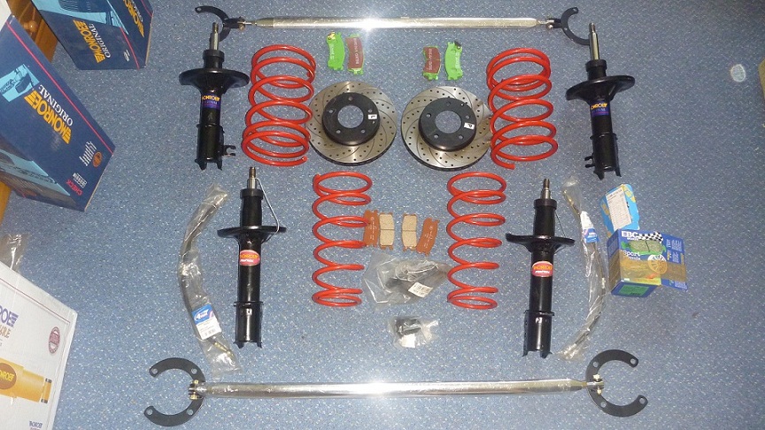

A ja sobie kupilem taki zestawik 2 miechy szukania ;D
Ford Probe IIgen. 2,0 16V, 95 rok 130 tys.
Posty: 10630
Re: Obniżanie zawieszenia
Wow, wymieniasz amortyzatory razem ze sprężynami? :shock: Jeszcze są rozsądni ludzie na tym świecie...
Posty: 4271
Ładnie :) Poczujesz różnice ;)
