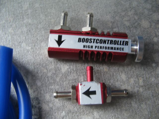

Tu jest MBC do montażu w kabinie bez żadnego kombinowania z linkami itp.

0,7 powinno byc ok. Jak nie odcina to dobrze oczywiście jeśli nie miałeś coś kombinowane z seryjnym kompem od silnika. Ja sam swego czasu złożyłem zamówienie na te zwężki i kumpel zrobił mi 0,7 i 0,6 mm. ale jeszcze nie małem okazji testowac tego. Nie wiem jak u mnie jest bo nie zaglądałem ale czasem jak wdepnę ostro w podłogę to potrafi odcinac ( takie nagłe szarpnięcie jakby momentalnie gaz się zamykał ). Kupiłem już mbc i niedługo będe montował. Powiem że o tyle lepsze bo możesz sobie ten zawór ustawiac w różnych pozycjach i jest on blokowany takimi kulkami więc nie ma mowy o jakimś przestawieniu podczas jazdy. Możesz wtedy najpierw zobaczyc jak idzie na seryjnej zwężce a potem ''na oko'' choc nie polecam tej metody stopniowo odkręcac zawór aż poczujesz jakiś wzrost mocy powyżej serii. Oczywiście trzeba uważac żeby nie przesadzic. W sumie to mam dylemat bo jeżdżę na gazie przez co turbo i tak ma mniejszą zywotnośc ale do wyścigów czy cwiartek można coś takiego zamontowac. Wystarczy zapisac ustawienie tego zaworka i w razie potrzeby szybko zwiększyc moc.
A propos Panowie nie wiecie może jak dokładnie mam zamontowac to moje mbc bo są tam 3 wyjścia i nie wiem jak to podłączy żeby czegoś nie skopsac. :roll:

Masz strzałki przepływu powietrza przecież, powietrze leci od zimnej strony do Westgate, montarz nie powinien ci sprawić kłopotów.
