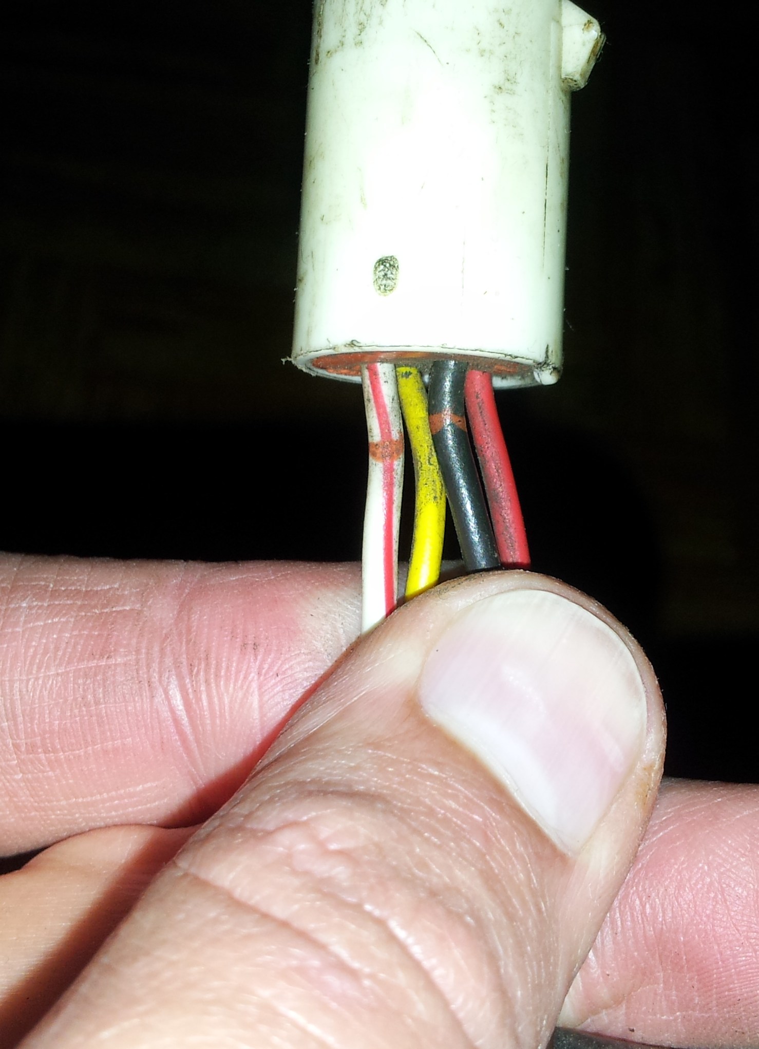

Cztery przewody tam są kolorów nie pamiętam ale są za zdjęciach wcześniej pokazane - jeden to zwyczajna masa dla silnika (Minus Akumulatora) koloru czarnego który jest przykręcony nawet przy silniku śrubką do aluminium. Drugi kolor jest to biały z czerwonym paskiem akurat u mnie i on jest na stałe podłączony do bezpiecznika lamp (chyba bo nie pamiętam rok już minął)... natomiast pozostałe dwa kolory u mnie żółty i czerwony są to przewody sterujące, które idą z przełącznika świateł przy kierownicy i jak podasz na jednego plus to lampa się otworzy a jak do drugiego to sie zamknie a jak na oba to kręci się w kółko... Widoczny jest jeszcze jeden przewód mianowicie niebieski. Jest to przewód który idzie bezpośrednio na szczotkę wirnika i jeżeli tam podasz plus to silnik również zacznie kręcić się w kółko...

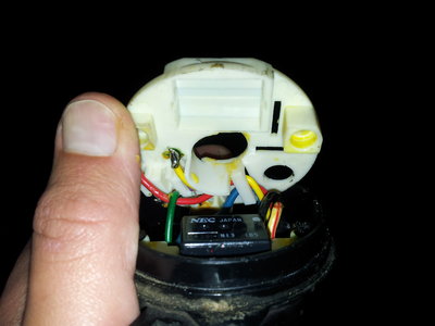

A mnie wczoraj wzięło z OLEYem na sprawdzanie jego silniczków. Jeden uwalony mechanicznie, a drugi niby sprawny. "Niby", bo się wziąłem na cwaniaka i chciałem sprawdzić w domu bez wychodzenia na zimno i podpinania do auta :)
Mamy sobie schemat: http://www.fordprobe.pl/upload/files/He ... -part2.png
A w tych silniczkach OLEYowych nie zgadzają się kolory kabli. Są takie, jak Adrian opisał - czarny, biało-czerwony, żółty i czerwony. Czemu to tak?
Dalej - jak w końcu (dokładnie) działają te światła? ;)
Z 4 kabli wchodzących mamy:
czarny - masa. Rozdziela się w "wiązce" na czarny i czarno-biały. Czarny idzie jako masa do przekaźnika, czarno-biały do silniczka.
biało-czerwony - zasilanie, idzie do przekaźnika
czerwony i żółty - impulsy sterujące (plusy)
Czerwony i żółty są podłączone stykami sprężystymi do ścieżek na płytce. Czerwony to ścieżka zewnętrzna, żółty - wewnętrzna.
Ścieżka środkowa odbierana jest przez styk i kablem zielonym idzie do przekaźnika.
Z przekaźnika idzie kablem niebieskim zasilanie silniczka właściwego.
Teraz taka moja teoria - zasilanie jest podpięte na stałe. Przychodzi impuls "otwórz" albo "zamknij" i przez płytkę ze ścieżkami dostaje się zielonym kablem do przekaźnika, ten zasila silniczek aż odpowiednia ścieżka nie wpadnie w przerwę i wtedy silniczek przestaje się obracać.
Teoria fajna, ale wziąłem sobie wczoraj z OLEYem silniczek i podpięliśmy go pod prostownik. Plus, masa i dotykałem trzecim kabelkiem żółtego albo czerwonego pinu we wtyczce. I tu nastąpiło zwiątpienie :)
Dotykam czerwonego - silnik robi pełen obrót (no dobra, może wraca do pozycji ustalonej). Dotykam drugi raz czerwonego - robi kolejny obrót. I tak w kółko - każdy impuls na czerwony to pełen obrót.
I tu zonk - dlaczego? Jeśli zatrzymuje się na przerwie w ścieżce, to nie powinien mieć szansy odebrania już kolejnego impulsu.
Dotykam żółtego - nic się nie dzieje, kompletnie.
Silniczek pod podpięciu do auta działa poprawnie ( :!: ) - dlaczego zatem jak go badałem plusem, to nie?
Re: Spioch
Skoro pofatygowałeś się jednak do auta, to napisz, czy kolory przewodów idących do silniczków, które zostały wraz z wtyczką w samochodzie, nie są przypadkiem zgodne ze schematem.
Jeśli okaże się, że są, to sparuj je z odpowiednimi kolorami we wtyczce po stronie silniczka i odkryjesz np., że czerwony to stały plus, czarny - masa, a 2 pozostałe to sygnały. :idea:
Posty: 10639
Re: Spioch
Temat do sprawdzenia jak znowu będę u OLEYa :)
Wróć do „I gen (1989 - 1992)”
