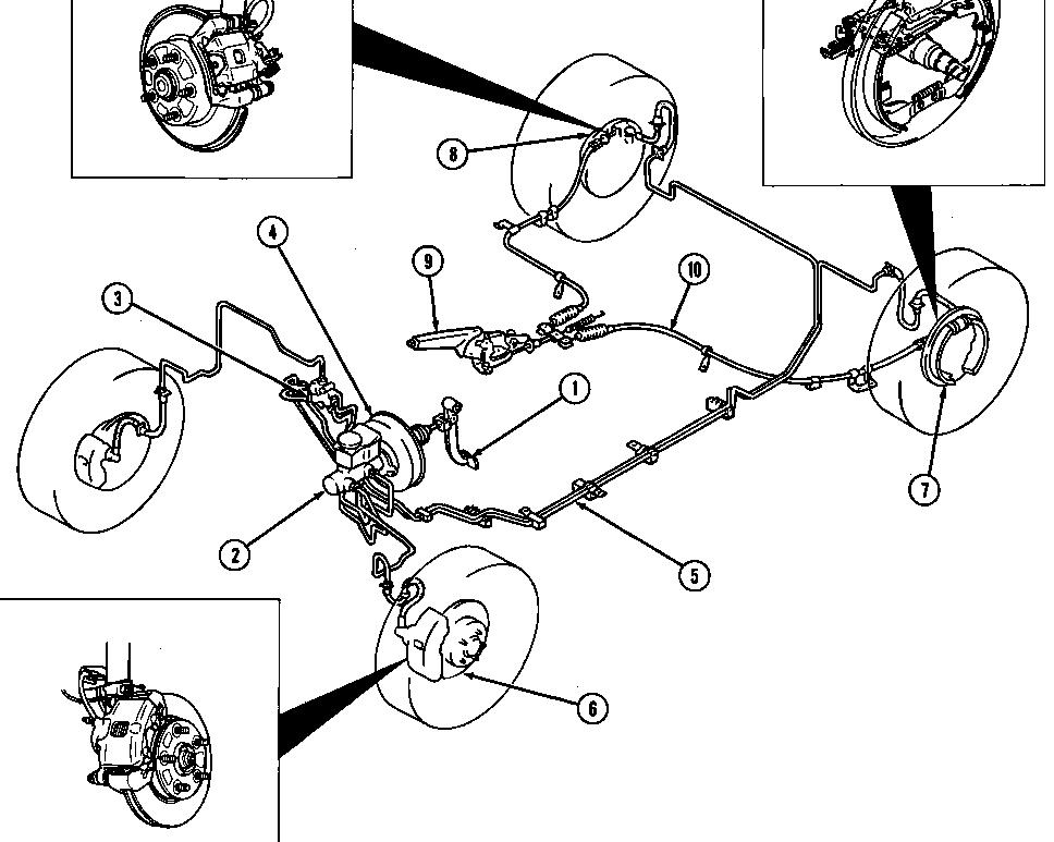

a gdzie on się dokładnie znajduje?
						Re: Hamulce???
2Ya pisze:Regulator siły hamowania na ścianie grodziowej sprawdź ...
c ya
Tak jak napisałem stronę wcześniej oraz masz rysunki .
Na rysunku jest to nr: 3 - Dual Proportioning Valve

Re: Hamulce???
A jak korzystać z tego cuda żeby nic nie popierdzelić i nie wjechać przypadkiem komuś w d...?
U mnie występuje słaby ręczny pomimo regulowania śrubką w zacisku tylnym, co się z tym łączy, hamulce z tyłu są takie że pożal się Boże, nie potrafią zatrzymać rolek pomimo bardzo mocnego deptania w pedał. Gdy pobawiłem się regulacją tłoczka z tyłu, ręczny był super i hamulce również bardzo się poprawiły. Taki stan trwał przez tydzień i potem wszystko wróciło do normy czyli ręczny jak i normalny hamulec stał się z powrotem słaby. Tarcze i klocki wymieniałem jakiś rok temu bo nie było nic z tyłu, a ze 3-4 miesiące temu wymieniłem płyn hamulcowy w warsztacie, przy użyciu urządzenia ciśnieniowego więc mam pewność że układ został dobrze odpowietrzony. Zresztą zginął objaw gotowania się płynu po częstym ostrym hamowaniu. Płyn który spuścili był czarny jak smoła
Przednie hamulce mam bardzo dobre (w skali probka oczywiście) tylko z tym tyłem walczę...
