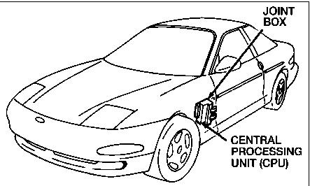

Moti21 : Kolego jeśli kierunki działają bez bezpiecznika i jeśli stało ci się jak to piszesz prawdopodobnie obstawiałbym CPU/Skrzynka bezp. , że się coś zjarało.
Najlepiej jeśli masz możliwość to podmienić CPU lub cały box i zobaczyć co będzie.
Lub przynajmniej wykręć box (skrzynka bezp.) i posprawdzaj czy nie ma gdzieś jakiejś zwary na kostkach lub module .
Może ci woda słupkiem na niego zacieka np.
też zacznij,od porozbierania i posprawdzania,bo gdybiąc tu na forum za wiele nie osiagniesz.

wczoraj skorzystałem nieco z porad które pisaliscie wiec schyliłem sie pod kierownice co nie jest tam wygodne popatrzyłem ktora wtyczka wychodzi z drzwi lewych i jakaś odłonczyłem w załaczniku sa fotki .Myslałem że to bedzie ta od drzwi ale to chyba jakaś od tyłu leci bo już pisze co to dało
-nie wywaliło mi dziś bezpiecznika mimo ze dałem 7,5 A zamiast 15 A dla bezpieczeństwa (jezdziełem jakieś 2 godziny wiec powinno byc dobrze bo wywalało po 10-15 minutach 15A)
-co za tym idzie działają zegary i kontrolki ....ale swieci się żyd mimo że mam zupe poprostu wisi w dół całkiem tylko ta od paliwa po czym wywnioskowałem że leci ona z tyłu bo nie działa teraz tez tylnia wycieraczka a na podłaczonej wtyczce działała tak samo jak żyd
teraz mam kolejny dylemat co jest podłaczone do tej wtyczki ?
