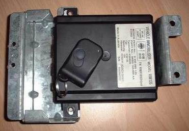

No to ja mam jakąś inną te wtyczke, a wiązke kupiłem od Seby z proba z 94 roku
- arko
- Posty: 589
- Lokalizacja: Łódź
Re: immobilajzer- gdzie on jest?
przykro mi z tego powodu ja mam rocznik 95 więc musi być coś innego na pewno inne immo .może się ktoś inny wypowiedzieć w sprawie wtyczki na zdjęciach :?:ty miałeś coś takiego zdjęcie niżej a ja musiałem mieć coś takiego zdięcie pierwsze

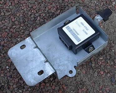

- Załączniki
- 94er_Bosch.jpg (18.49 KiB) Przejrzano 12408 razy
- pats96.jpg (32.62 KiB) Przejrzano 12408 razy

Nie ma możliwości obejścia immo II generacji - Temic,nie ma możliwości bez ingerencji w ecu.
Jest to w pełni integralny ze sobą zestaw,nie integralny z przypadkowymi komponentami tegoż układu.
Natomiast immo I generacji - Bosch,jak najbardziej.
Jeśli coś wymieniać to tylko komplet cały w przypadku immo II generacji czyli:
- ecu
- moduł immo
- pestke / transponder w kluczyku
Stacyjka,nadajnik/pętla moga zostac takie same.
Pzdr. & c ya..
