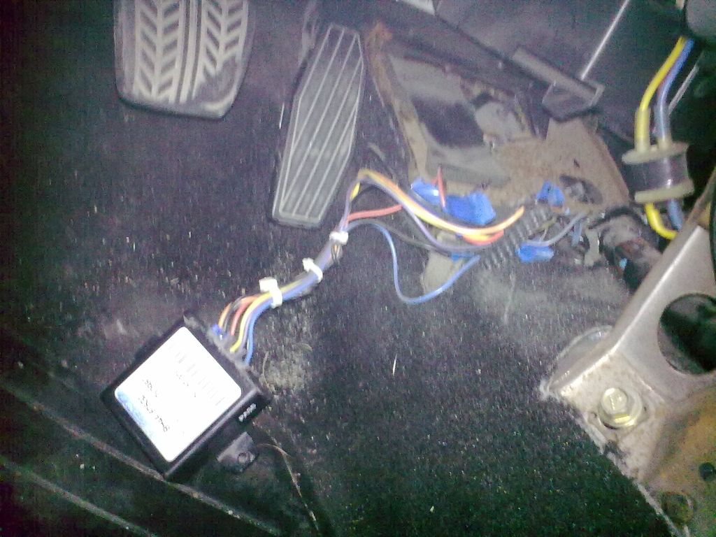

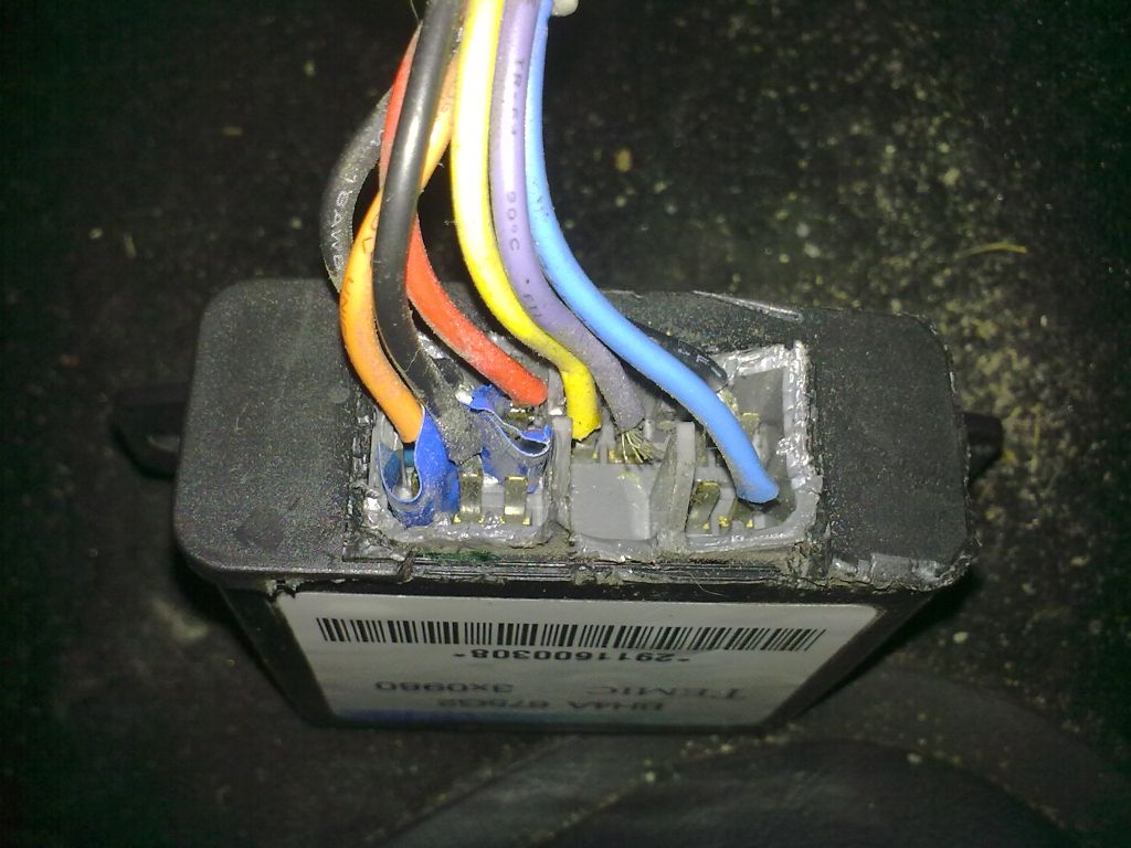

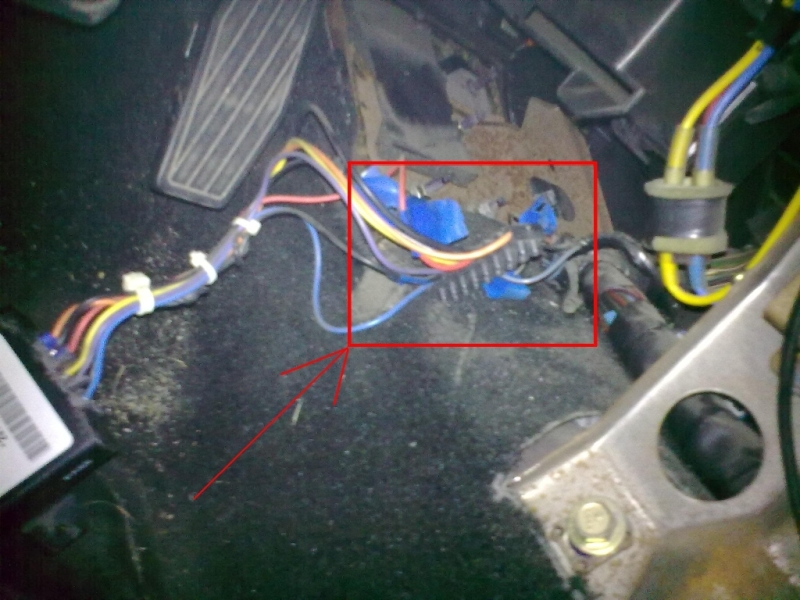

no i witam ponownie, wszystko poszlo gladko, ale... zlokalizowalem temic i co sie okazalo... ze wszystkie kable jakie prowadza do temica sa polutowane na stałe, do tego jeden luzny jakby sie oderwal od ktoregos z pinów, w zalacznikach przedstawiam syytuacje i prosze o zdjecie tej wtyczki z kompletnym okablowaniem...
wiązka z temiciem
wiązka z temiciem
wtyczka Temica
wtyczka Temica
P.S. a ma ktos moze taka wtyczke z wiązka na stanie?
Ostatnio zmieniony 2010-02-11 11:21 przez Bolek88, łącznie zmieniany 1 raz.

Tzn. co poszło gładko ? Odpaliłeś auto bez zgubionego kluczyka ? Czy miałeś cały czas kluczyk,a nie mogłeś odpalić przez rzeźbę ? bo już nie wiem..
Ewidentnie jakas rzeźba..

Poszło gładko przejrzenie 2 poprzednich stron w celu namierzenia samego immo (na chacie pytał gdzie je znaleźć) :P

chodzi o to ze wszystkie czesci czyli stacyjke kompletna i ecu zamontowalem bez problemu, a Temica nie moglem znalesc bo byl wcisniety ze go prawie widac nie bylo. wiec jesli ktos moze wyslac zdjecie tej wtyczki z Temica, to bardzo bym prosil o wrzucenie na forum, bo bez jakiegokolwiek wzoru nie ma szans na poprawne zmontowanie tego:) Pozdrawiam

Witam wszystkich i kolejny raz prosze was o zdjecie wtyczki do Temica, wraz z okablowaniem... o co dokladnie chodzi bylo kikla postow temu ale dla przypomnienia zostawiam zalaczniki;]
wtyczka polutowana na stale prosze o jej zdjecie
wiązka z temica prosze o zdjecie

Fotki poszły na PW.
Arko dzięki również za foty - to jest Bosch I generacji ;)
