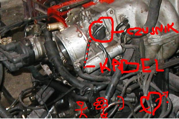

tu masz foto gdzie ten czujnik jest i gdzie kabel.
i jeszcze pokaz moich umiejetnosci rysowania w paincie.
sprawdz ten kabelkez najpierw, potem czujnik
RAVEN
Jacuś
Posty: 90
Rejestracja: 2005-04-01 14:20
Post autor: Jacuś »
ok dzięki sprawdze to
