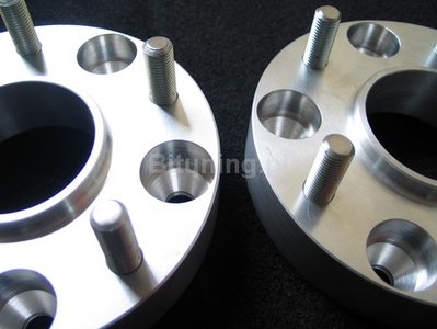

jak kupujesz to lepiej z mniejszym ET np. 35 bo przy 42 ET felga bedzie wchodzic bardziej do srodka osi, ja mam 42 ET i efekt byl kiepski musialem kupic dystans 30mm

Rejestracja: 2009-01-04 17:54

mar3inez pisze:życzę powodzenia na takich dystansach.
Dałeś dłuższe szpilki?
Jeździłem dwa lata z dystansami na tylnej osi 25mm. Przez ten czas nie zauważyłem żadnego negatywnego objawu.
Wymiana szpilek jest konieczna. Za wyjątkiem dystansów przykręcanych.

dokladnie tak jak mowi Pelot ( nie lot) :) nie widze narazie zadnych objawow negatywnych oczywiscie chodzi mi o dystans takiego typu jak na foto jezeli 30 mm to dla kogos duzo to moze kupic mniejsze np 20mm moje wystaja za nadkole z tylu okolo 1 cm a przod jest na rowno z nadkolem, dlatego lepszym wyjsciem jest kupienie felg z mniejszym ET bo komplet dystansow z nakretkami to koszt okolo 800 zł
