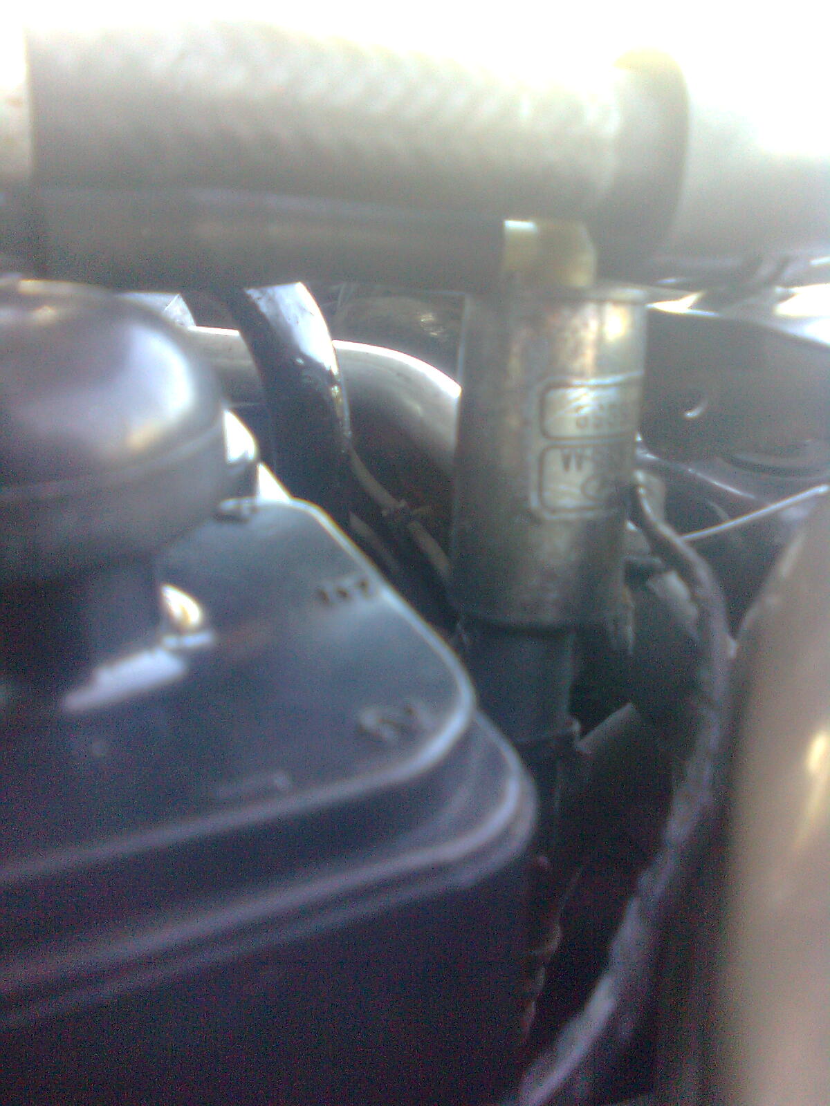

witam mam kłopot.a mianowicie w turbinie w moim probku jest jakaś sonda i odniej powinien wychodzić jakiś kabelek.tego kabelka u mnie niema nigdzie niewisi poprostu niema.czy któryś z kolegów podpowie gdzie powinna byc podłączona ta sonda ewentualnie może jakaś fotka dla ułatwienia.z góry dziekuje

Na wysokości termostatu gdzieś w tych okolicach masz takie jedno-pinową prawdopodobnie czarną wtyczkę (zdaje mi się że sonda ma gniazdo). No i tam powinna być sonda. Cienki czarny przewód.

na foto zaznaczylem czerwoną strzałką gdzie ten kabelek powinien być

tak to sonda lambda...

aha ok a gdzie powinna być podłączona ta sonda bo nigdzie nie widać u mnie urwanego kabelka

adrian_seki pisze:Na wysokości termostatu gdzieś w tych okolicach masz takie jedno-pinową prawdopodobnie czarną wtyczkę
Kolega dobrze podpowiada. Po prawej stronie od tej sondy mniej więcej na wysokości termostatu (trochę poniżej) będzie czarne gniazdo z jednym pinem. Tam powinna być podłączona sonda. A tak zapytam z ciekawości: ile ci teraz auto pali?
