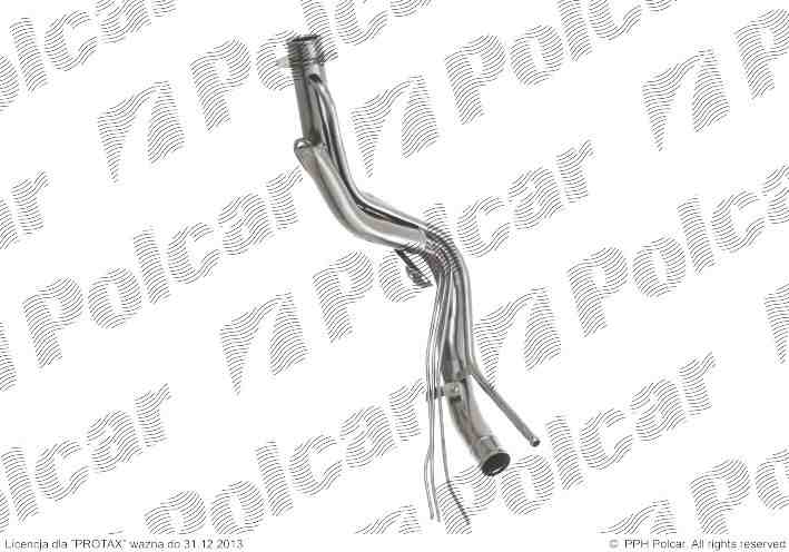

Mam pytanie a mianowicie czy może mi ktoś w jakiś sposób doradzić i podpowiedzieć jakie przewody gdzie biegną od wlewu do zbiornika i do puszki pod maską . Rura wlewowa i ta cieńsza obok ma iść do zbiornika to wiem ale pytanie jak mają być podpięte te 3 cienkie które od wlewu gdzie bo nie bardzo wiem , będę wdzięczny za pomoc :wink: pozdrawiam

Dwie rurki wychodzące od dołu cylindra idą do króćców odpowietrzenia zbiornika. Ten wychodzący z góry idzie, zdaje się, do zaworka w belce.
Ale proszę o weryfikację ;)

No dzięki wielkie za info :wink: A powrotem w takim układzie będzie który ?? Niewiem czy jest dostępny dałem fote przykładową tylko :wink: :wink:
