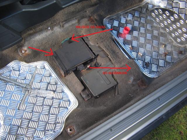

Szefie, to jeśli jedna kostka, to na pewno nie jest wzmacniacz tylko komp od zawiechy. Ja miałem tak samo jak na schemacie ( rocznik 89 ) i były 2 wyjścia po bokach:

:shock: Ojej, ale gafa... a ja myślałem, że to wzmacniacz :oops: Właśnie coś mi nie pasowało. Dzięki za zdjęcie. W takim razie instalacje mam najzwyklejszą i kable idą z radia prosto do głośników. Czyli widzę, że w miejsce gdzie powinien być wzmacniacz seryjny, wstawię sobie wzmak do subwoofera, a na 6 głośnikach zrobie sobie tylko wysokie tony - najprościej będzie. Kurde, ale mi łyso :lol:

w takim razie ja nie mam wzmacniacza pod fotelem skoro to jest to co pokazane było wyżej na zdjęciu :) ja tam mam jedną puszkę :)

To tak jak ja. To komp od zawiechy.
