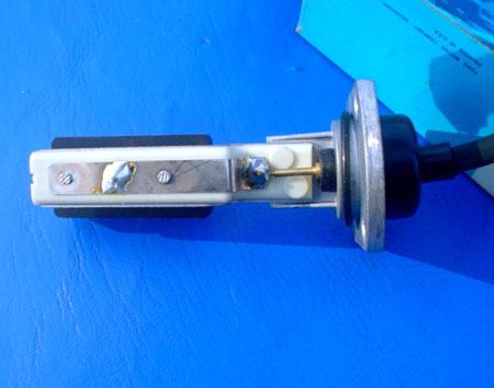

Kocureq pisze:A jak takowy czujnik poziomu oleju działa?
Wygląda na magnetyczny, bo nie widać żadnego mechanicznego stycznika, a samo zwarcie elementów by nie zadziałało w kąpieli olejowej.
:arrow: http://www.machinerylubrication.com/Rea ... industrial

To widzę, że jednak ciężko będzie go dostać. Ciekawe dlaczego?
Taka sytuacja...
