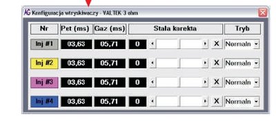

Dla przykładu pokaże po czym się poznał gazol ( a czego ja nie zauważyłem ), że coś jest nie tak z pierwszym wtryskiem, widoczne były różnice między poszczególnymi parametrami w tym okienku:
Można wyłączyc poszczególne wtryski tak żeby na danym garze chodził na benie i łatwo można sprawdzic jak się auto zachowuje. Jak się znają to naprawią :) . Cierpliwości życzę przede wszystkim.
