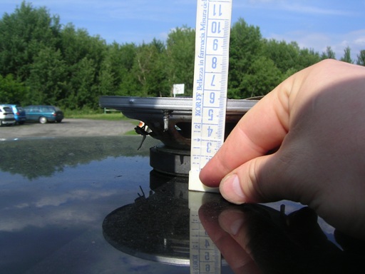

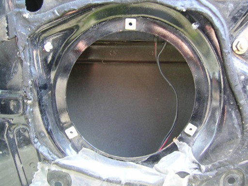

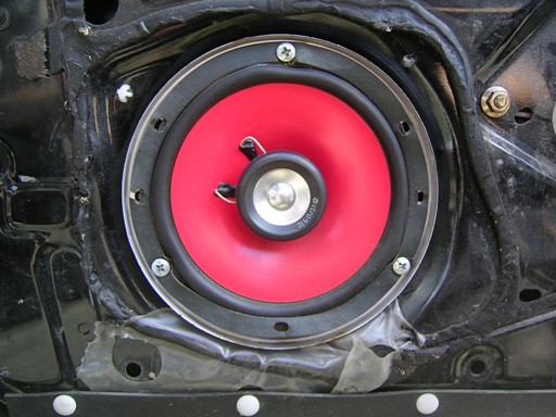

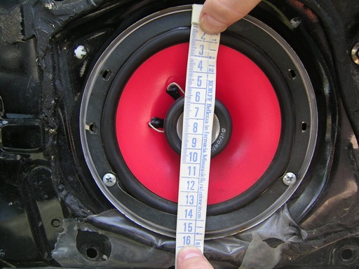

Skoro obiecałem to zrobiłem. Oto zdjęcia.
Pomiary może nie dokładne, ale dają jakiś tam pogląd na sprawę.
Myślę, że to jest największy rozmiar, jaki można tam wcisnąć bez przeróbek. Głębokość głośnika, to jakieś 5,5 cm i praktycznie to jest finisz, bo szyba przesuwa się około 0,5 cm od magnesu.
