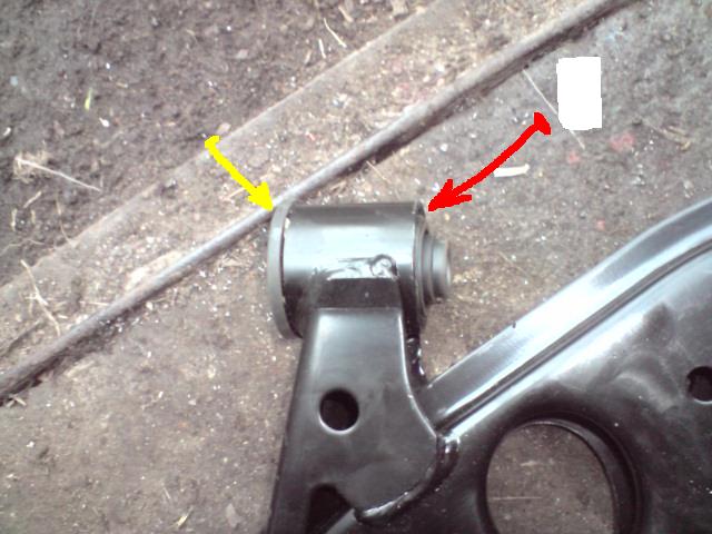

Witam-odswiezam temat. Mozesz ktos przyblizyc ponizszy opis? O co chodzi z tymi znakami? Na tylnej sa jakies znaczki, ale nie wiem na co zwrocic uwage. CYTAT:
" Przednie tuleje są kołowo symetryczne natomiast tylne (o ile skonstruowane w zgodzie z oryginałem) mają znaki określające pionowe/poziome położenie (ze względu na układ zbrojenia metalowego wewnątrz gumy - korzystniejszy układ obciążeń)."
Kupiłem wahacze prod. polsko-chinskiej i w zwiazku z tym mam jeszcze jedno pytanie:
W ori. wahaczu przednia tuleja ma z obu stron zaslepki, w tych nowych jest tylko z jednej strony-na zdjeciu strzałka w kolorze zółtym. Przegladałem zdjecia innych wahaczy i tez to tak wyglada.Nie wiem dlaczego tak jest.

To przełóż ze starego wahacza

Moge przełożyc-ale jest troche sparciały (prawidłowa nazwa to izolator przedniej tulei wahacza-chyba), a nie wiem, czy uda sie to gdzies kupic. W sklepie pytałem -nie bardzo wiedza o co mi chodzi.
Jak wyglada sprawa z tymi oznaczeniami-mam na mysli te znaki okreslajace pionowe/poziome połozenie o których pisał Jucha?
Nikt nie jest w stanie odpowiedziec?

Jak wyglada sprawa z tymi oznaczeniami na tylnej tulei i kwestia izolatora tulei przedniej--mozna to osobno kupic?
