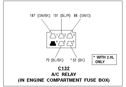

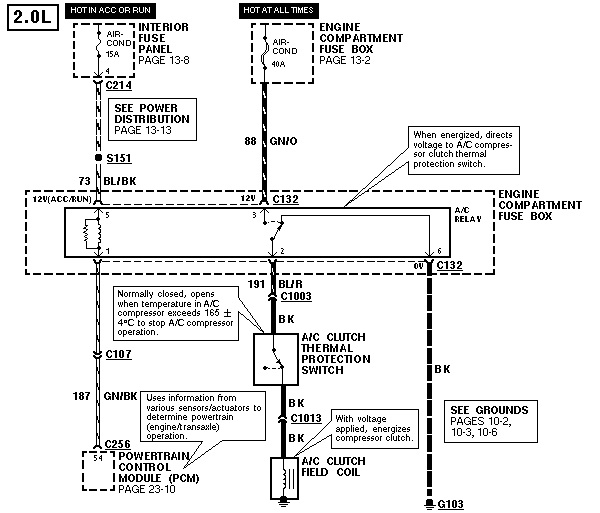

Witam wszystkich potrzebuje pomocy
nie orientuje się ktoś z was do kąd prowadzi kabel z przekaźnika BK łączenia G 103
Re: Klimatyzacja - problem
Piotras pisze:Czy spotkał się ktoś z Was z taką usterką:
kiedy włączamy klimatyzację to gaśnie silnik?!
Pytam się, ponieważ rozmawiałem wczoraj z jednym sprzedającym Probe i poinformował mnie, że miał taki problem. Naprawił klimatyzację wymieniajac sprężarkę (ok 900zł), wymienił akumulator, bo przez tę dolegliwość stary strasznie dostawał po dupie i teraz wszystko jest OK!
Co wy na to? Realna wersja sprzedawcy czy też może być z tm jakiś większy problem?
Na 100% jest to elektromagnes w kole pasowym i tylko jego wystarczy wymienić i wszystko wróci do normy ;)
Dawid pisze: BK łączenia G 103
Jak sama nazwa wskazuje do masy (G=ground).
Dawid
Posty: 8
Rejestracja: 2012-07-01 22:25
Samochód: Ford Probe 94r 2.0 16v
Lokalizacja: Dobrociesz
Post autor: Dawid »
No to na czym polega zwarcie tego przekaźnika żeby klima działała
Ponieważ przez pomyłke został założony przekaźnik z innym nr
http://ford-probe.net/images/stories/El ... ter-20.gif
Przekaźnik jak zepnie się na krótko to włacza sprężarke ale z przełącznika a kabiny nie reaguje

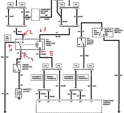

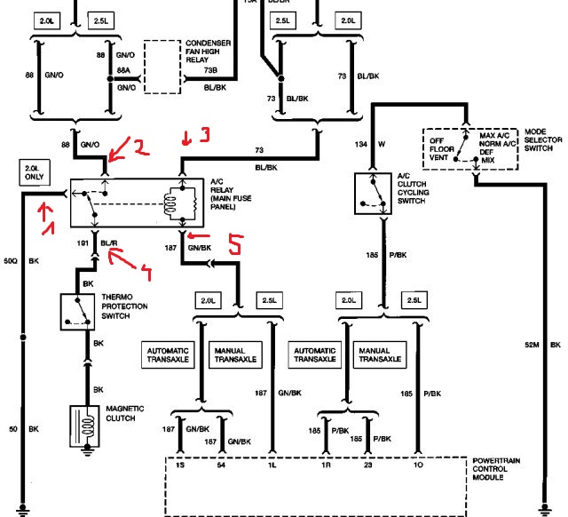

Mam taki problem
Może nie jestem Picaso ale jakoś namalowane jest
Problem polega na tym że; tam gdzie namalowałem piękne 1 to niema nic anie - ani + a ze schematu wynika że powienien być -
2 ma prąd po przekreceniu kluczyka
3 ma cały czas prąd
4 jest to zasilenie sprężarki
5 jest cały czas - (z tego co sie zorientowałem to powienien być tam dopiero po załaczeniu kliny)
Wspomne ze został założony jakiś inny przekaźnik co narobił takiego ambarasu POMOCY!!
Logicznie nie wydaje się, by ta masa była mu do czegokolwiek potrzebna, ale możesz przecież pociągnąć ją na ten styk skądkolwiek (tylko wg mnie to nic nie zmieni).
Post autor: Dawid »
Ale problem polaga na tym że jak podepne pod 1 mase to sprężarka się załącza i działa czały czas nawet jak jest włacznik w środku ustawiony na off
Wydaje mi sie ze jest coś uwalone w pcm bo on odpowiada za podanie - na prezekaźnik i to on rozłącza gdy jest przeciąźenie tzn np przy wyprzedzaniu..
Trochę gmatwasz wprowadzając własne numery pinów niezgodne ze schematem do 2.0'94:
Podanie masy na styk 6 (pozostając przy numeracji ze schematu) nie powino wpływać na sprzęgło klimy, bo po jego drugiej stronie też powinna być masa. Więc albo mylisz styki, albo masz jakieś przebicie na cewce tegoż sprzęgła (lub w ogóle coś pochrzanione z podłączeniem).

Wszystko jest tak jak powinno brakowała mi tylko foty wtyczki dziękuje bardzo
ale okazało się że niestety z pcm nie wychodzi - ;/
Musze wyciągnąc moduł i zobaczyć co w środku sie spaliło i czy da się naprawić;/
