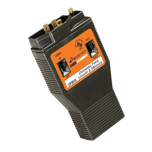

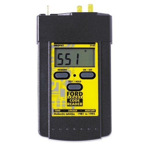

Re: CHECK ENGINE
Ależ były komputery do odczytywania kodów - nadal na amazonie można kupić odpowiednik Rotunda Super Scan II za ok. 25$ i mieć specjalizowany dźwiękowy sygnalizator błyśnięć żaróweczki.
Lub nawet cyfrowy sumator tych błysków, rozróżniający błyski krótkie i długie za tę samą cenę. Ten drugi to już komputer pełną gębą. Poświęć niecałe 2 minuty na naukę korzystania z forum: Lekcja 1 (bardzo krótka) i Lekcja 2 (krótka)

Re: CHECK ENGINE
A oprogramowanie będzie pasować? Bo tym fachowcom chodziło o to, że nie mają oprogramowania a komputer chyba posiadają.Robert pisze:Ależ były komputery do odczytywania kodów - nadal na amazonie można kupić odpowiednik Rotunda Super Scan II za ok. 25$ i mieć specjalizowany dźwiękowy sygnalizator błyśnięć żaróweczki.
Re: CHECK ENGINE
Ale to są samodzielne czytniki - zwracają kody i tyle.
Za jakieś 50$ można kupić też kabelek do kompa - pewnie z programem.
Nadal pozostaje tylko kwestia: PO CO? Lista kodów jest publicznie znana, metoda odczytu na żaróweczkę, diodę czy amperomierz też, to nie jest OBDII z ostatniego rocznika dwójek, że bez interfejsu się nie obejdziesz.
