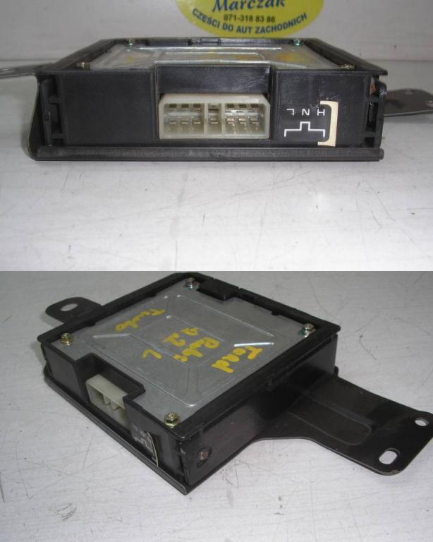

Lukasz ma rację. Komputer od wspomagania jest pod fotelem kierowcytomasso pisze:sorry jeśli mnie pamięć nie myli to pod fotelem pasażera(oznaczenieGJ25 NPSK)Hanzi miał ostatnio problem ze wspomą (raz chodziła ,raz nie ) wymienił kompa (max 50 zł) i problem zniknął
Łatwo go poznać po ukrytym przełączniku pod nalepką HNL - przełącznik ten służy do ręcznej zmiany siły wspomagania a komputerek wygląda tak:

Re: wspomaganie kierownicy
Łoo
muszę się douczyć ...

pod fotelem pasażera z tego co doczytalem wczesniej to jest wzmacniacz i komputerek od regulacji zawieszenia
Mam rozumieć że położenie na środku to jest normal tego przełącznika ??
Nie - N oznacza Narodową (bo HNL to Hockey National League). Przecież High / Normal / Low byłoby zbyt oczywiste.
