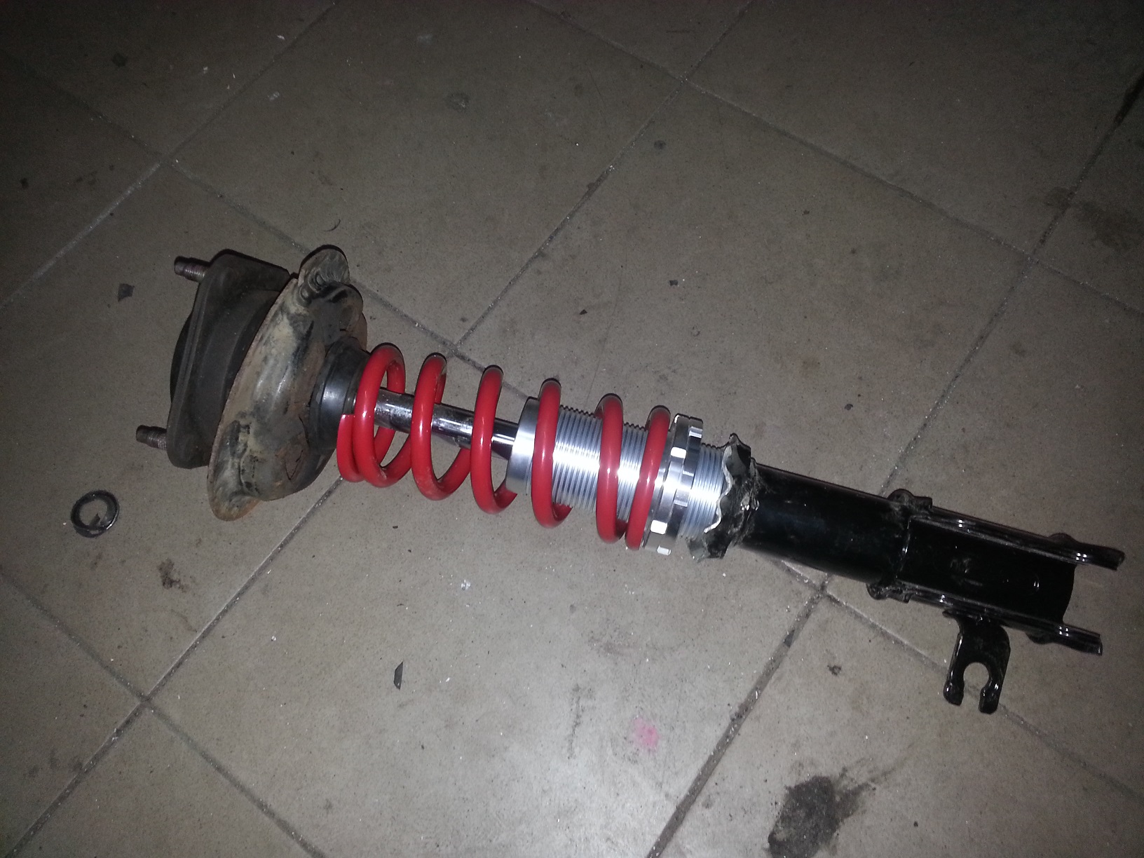

co do zawieszenia gwintowanego to robilem je sam za pomoca tzw. coilover na allegro mozna znalezc w zajaczniku wrzucam fotki jak to siadloz amorem

wow...fajne to:) ciekawe jak się na tym będzie jeździło...Znasz kogoś co ma takie cudo i powie na prawde do czego to się nadaje ?

Re: tom87dg
pewnie, najwiecej ludzi z hondy na tym jezdzi i dlatego wiem ze warto , sprezyny sa bardzo twarde. daje link do aukcji z ktorej ja to kupielm
http://allegro.pl/uniwersalne-sprezyny- ... 51841.html
srednica gwintu na amor pasuje idealnie wiec nie ma mowy o jakims luzie miedzy amorem a gwintem wszystko jest na ciasno wbite

Jak już będziesz na tym jeździł opisz swoje wrażenia w probe. Nie martwię sie o przód bo on jest straszeni ciężki ale o tył a sprężyny mają jednakową charakterystykę.

Obawiam się żeby na tych sprężynach nie jeździło się podobnie jak na MST-ach,zrobisz test zobaczymy

nie wiem jak jezdzi sie na mts ale jestem przyzwyczajony do bardzo twardego zawiesznia wiec mi to nie bedzie przeszkadzac.

miałem takie cos założone u siebie. ale wyszlifowałem całe mocowanie fabrycznej sprężyny i osadziłem tuleje na mocowaniu. na tył rurka 7 cm na amor i na rurce tuleja. za nisko nie zeszło po przez długość amora. twarde jak sam skurewysyn.
tu masz foty jak u mnie to wyglądało:
http://fordprobe.pl/forum/viewtopic.php?f=12&t=21058

ja kupilem krotsze springi wiec jest jeszcze twardziej i obecnie moge go skrecic 2 cm nad ziemia tylko ze ja mam body kit i dlatego, ale jak zaloze juz flgi 20" to ustawie go 7cm nad ziemia aby dalo sie jezdzic

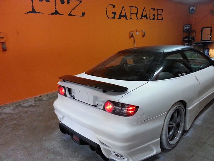

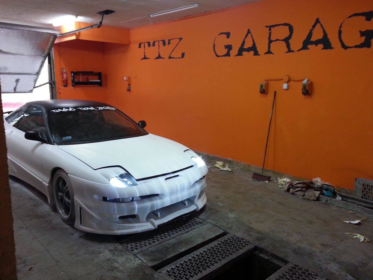

auto juz pomalowane, brakuje jeszcze blendy miedzy lampami ktora tez bedzie w carbonie jak spojlerek, inne koncowki wydechu, przeciwmgielne wypadnie no i oczekuje na kola, na czwartek ostatecznie auto wyjezdza na droge

Wygląda ... !!!!;)
Jestem ciekaw jak będzie wyglądał poskładany do "kupy"
