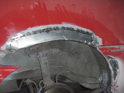

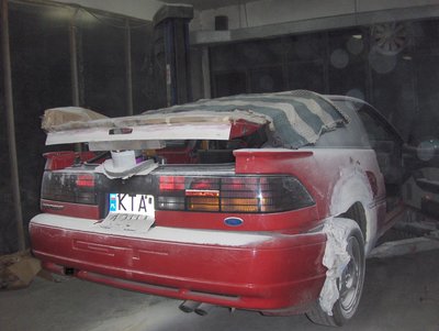

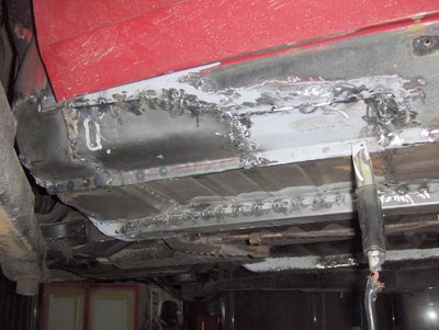

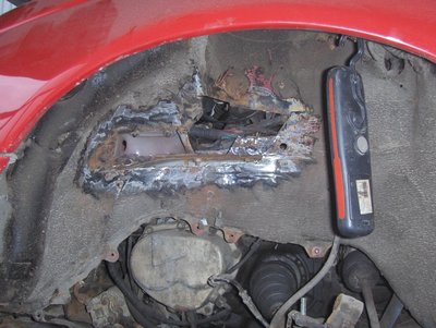

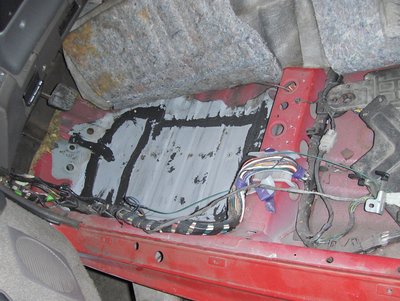

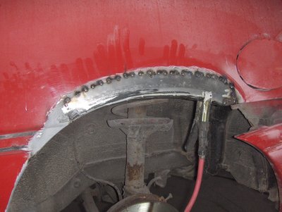

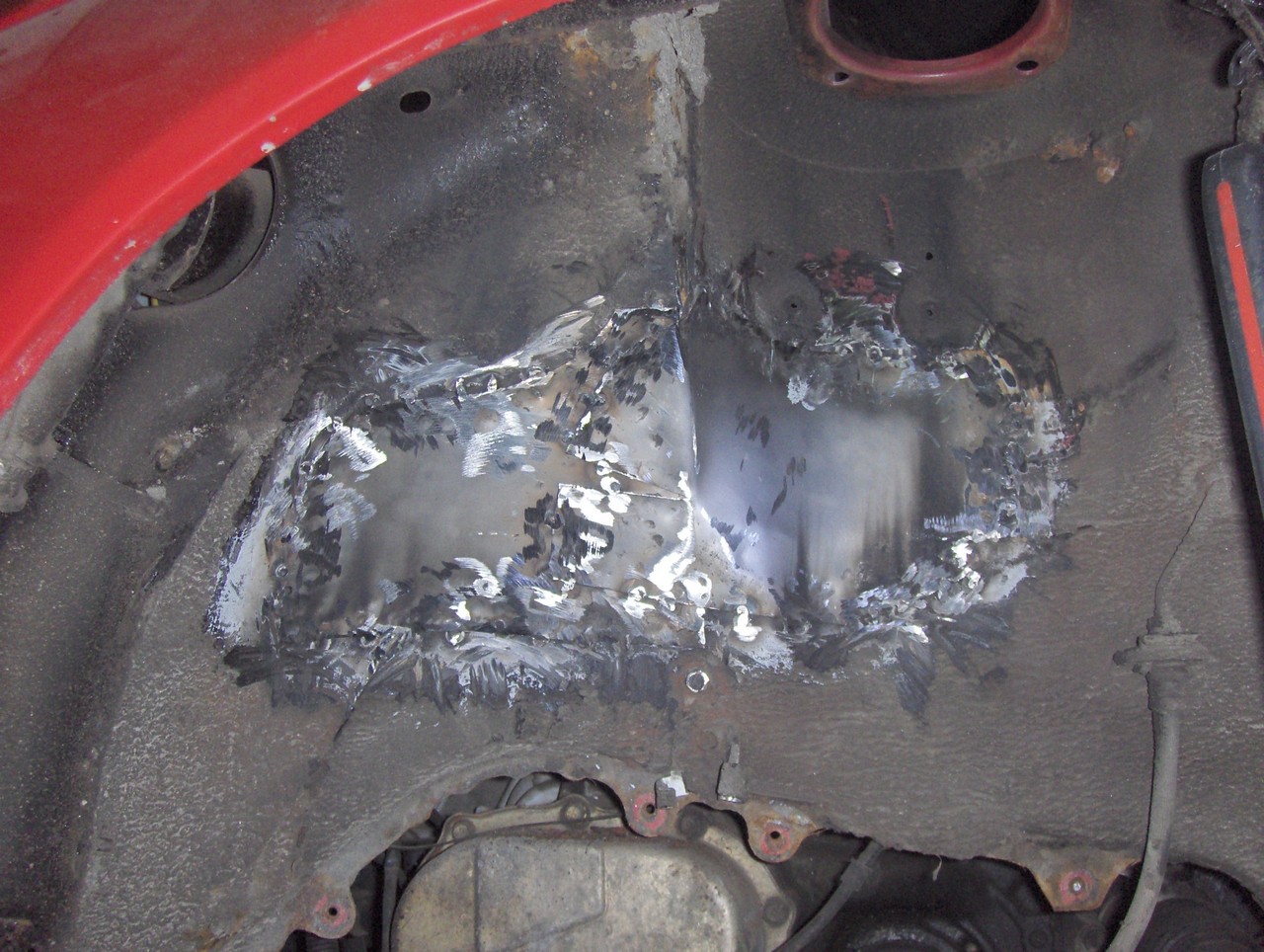

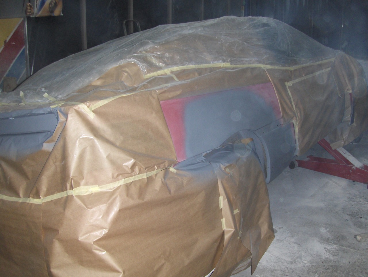

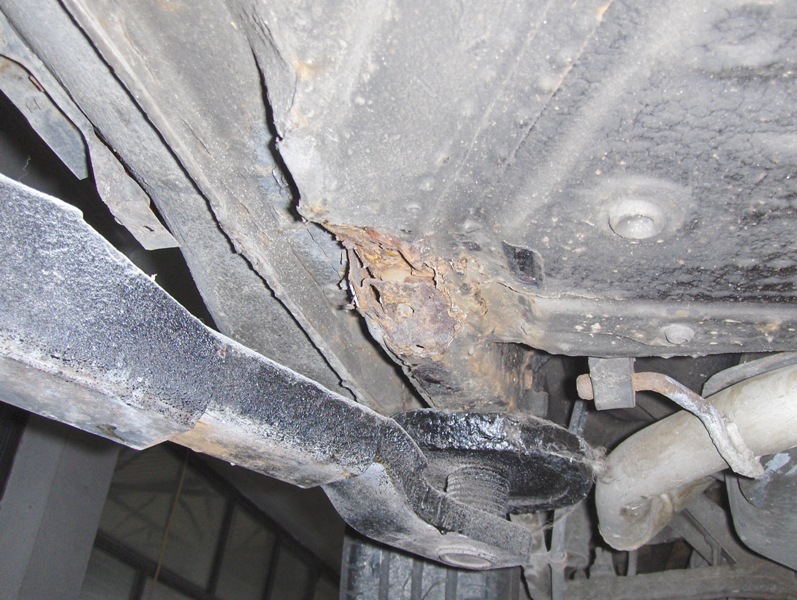

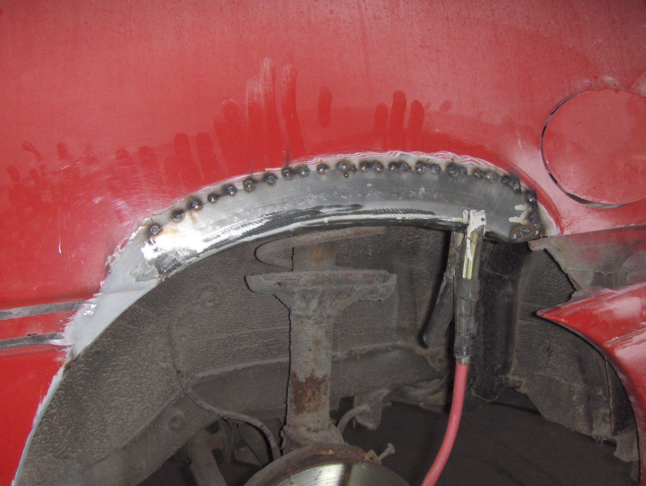

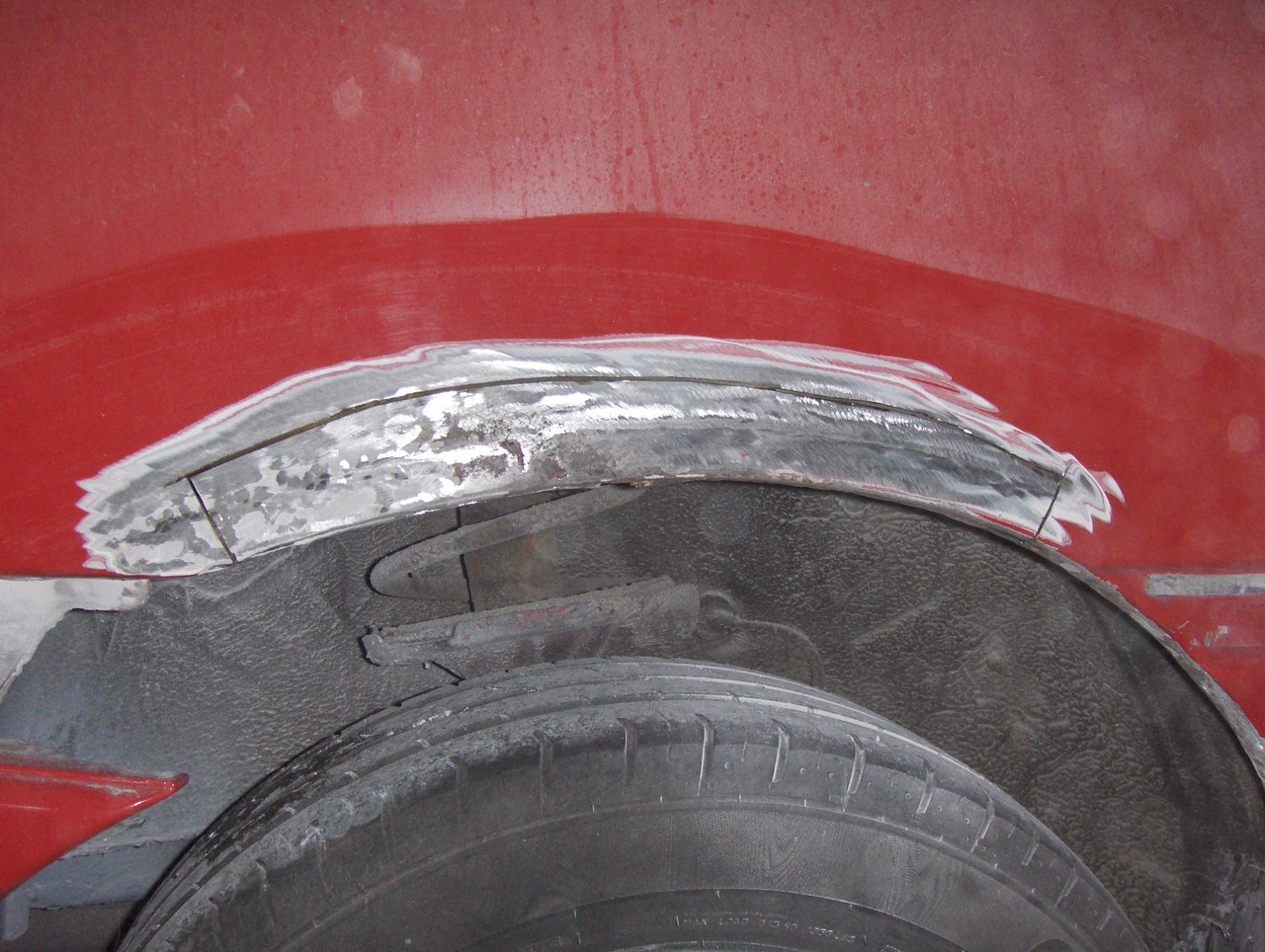

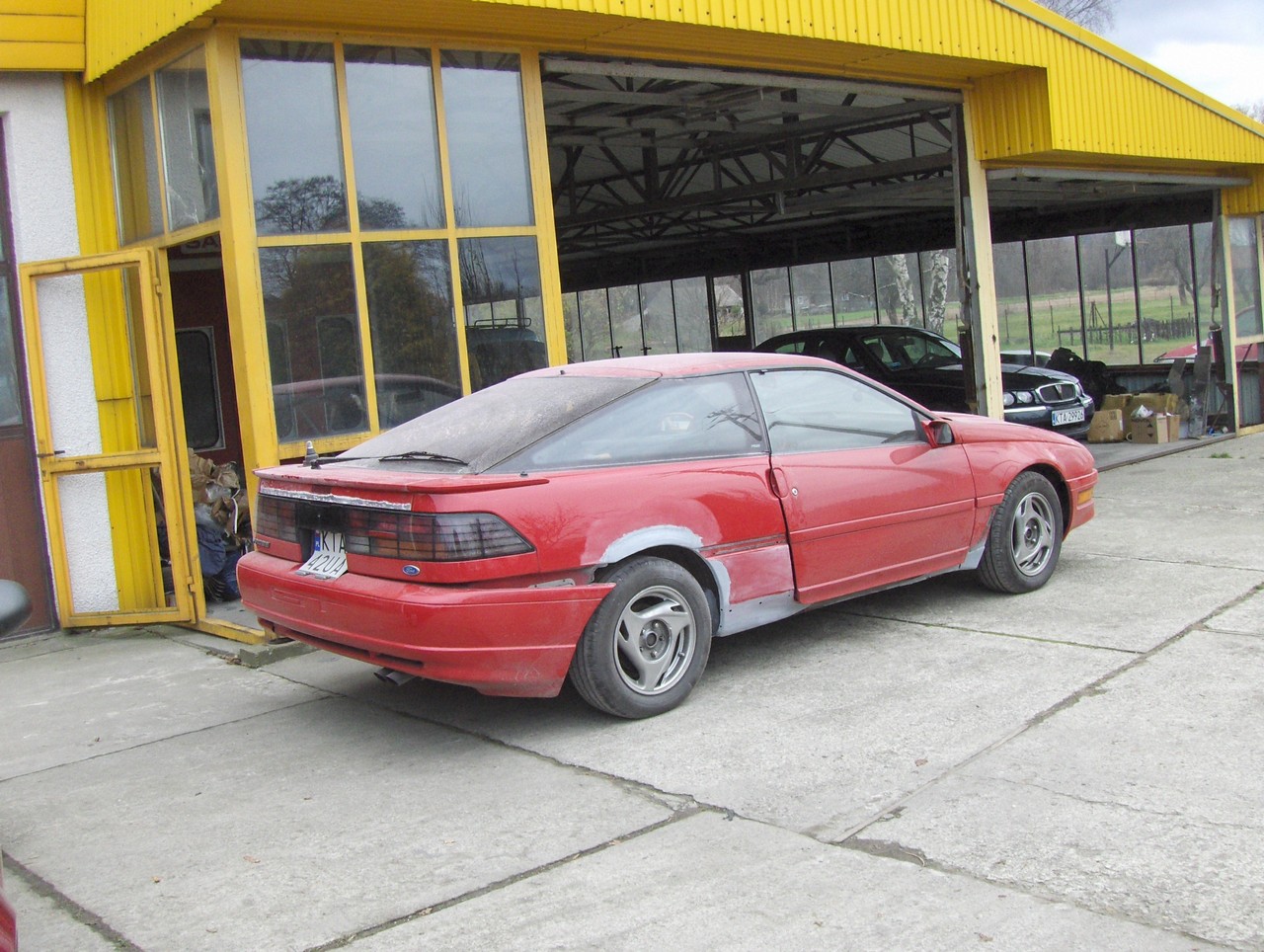

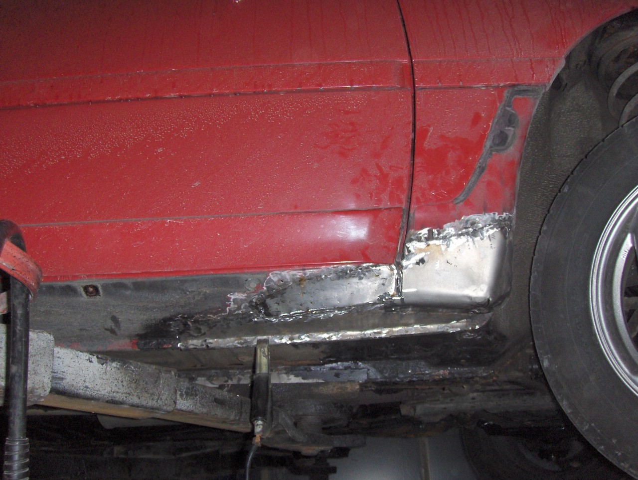

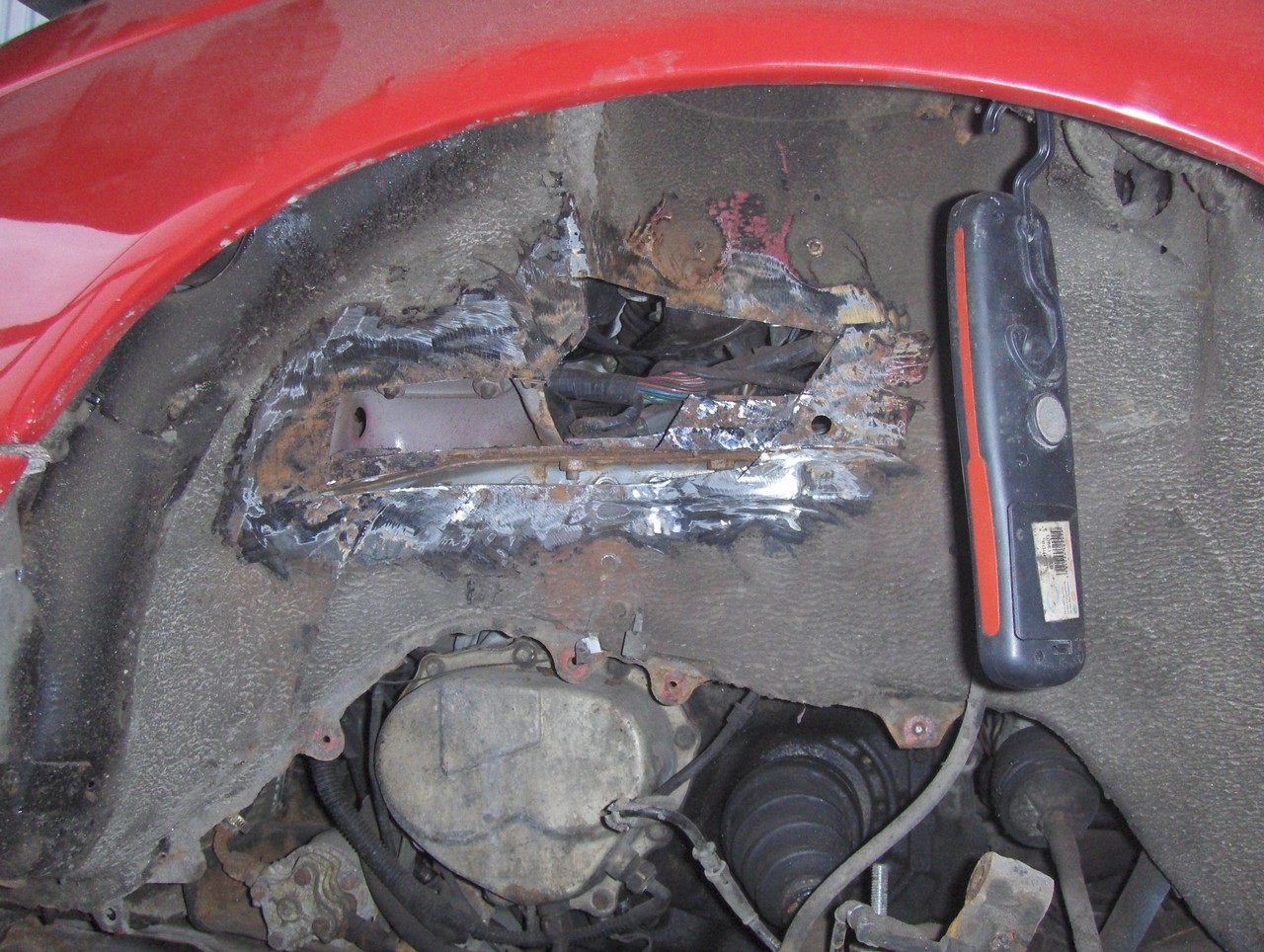

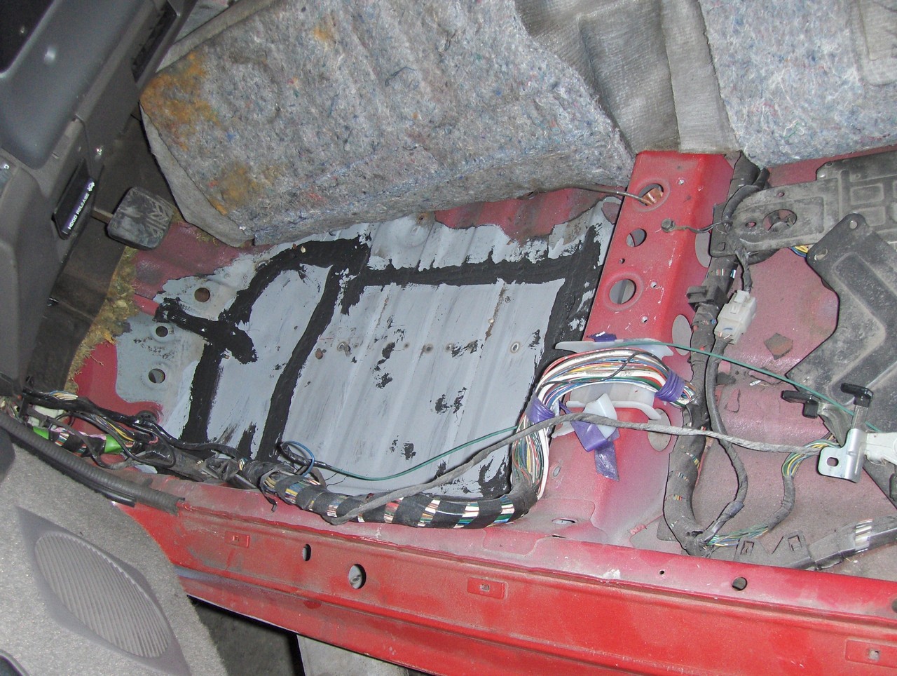

... więc pomyślałem i GT dostał drugie życie - a było z nim już źleMaxxum pisze:Niestety GT-eka "trochę" ruda zaatakowała od spodu i nie tylko i trzeba będzie coś pomyśleć
A wszystko przez to, że poprzedni "fachowiec" od konserwacji zmaścił totalnie robotę.
  Co zostało wymienione:
- część podłogi pod nogami kierowcy
- część podłużnic
- skorodowane części progów
- wycięte i wspawane reperturki nadkoli tylnych
- poprawione nadkola przednie
- wymieniona część kielicha przedniego lewego i mała łatka na przednim prawym
- wspawana nowa część klapy tylnej
- parę innych drobniejszych detali
Wszystkie naprawiane elementy zostały pomalowane. Probe został zakonserwowany - tym razem porządnie.
Przy okazji zostały wymienione na nowe - głośniki tylne. Wymieniłem również na nową - pompkę spryskiwacza tylnej szyby.
Zostały zregenerowane wszystkie 4 zaciski hamulcowe.
Odnowiony został również komplet oryginalnych felg z dekielkami - z przeznaczeniem na zimę.
To by było tak pokrótce tyle. A tu kilka zdjęć z renowacji.

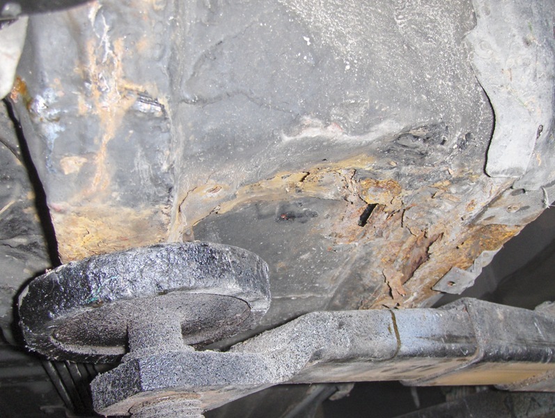

A żebyś wiedział. Były jeszcze bardziej drastyczne zdjęcia, ale wolałem nie wklejaćPatryk- pisze:kurde Maxxum to był chyba ostatni dzwonek na ratunek![]()
super że się udało...odzyskał dawną świetność
poprzedniego smetłaka to za jądra powiesić .....
W trakcie poprzedniej konserwacji okazało się, że właściciel firmy nawet mieszkał nie tak daleko ode mnie wcześniej, taki prawie sąsiad. Więc tym bardziej zarzekał się, ze zrobi wszystko super, że przestrzenie zamknięte zostaną bardzo dobrze zakonserwowane itd. itp. Teraz podczas prac okazało się, że nawet grama konserwacji nie było np. w progach.

No, panie, dobra robota. Ja też swojego robiłem, ale tylko kilkudziesięcio centymetrowe odcinki progów przed tylnymi kołami, reszta jeszcze o dziwo po tylu zimach się dobrze trzyma.
Tylko skąd problem na tylnych nadkolach? robiłeś je wcześniej?
pozdro
pozdro
 - Posty: 3868
Re: Maxxum
Tak - nadkola były już robione wcześniej.kicker pisze:No, panie, dobra robota. Ja też swojego robiłem, ale tylko kilkudziesięcio centymetrowe odcinki progów przed tylnymi kołami, reszta jeszcze o dziwo po tylu zimach się dobrze trzyma.
pozdro
Generalnie to z nadkolami miałem wiecznie problem.
 - Posty: 5262
Re: Maxxum
i nie chcę cię straszyć, ale wiecznie będzie z nimi problem zwłaszcza jak były już robione. nie mówię że po roku, ale co 3-4 lata będzie na 100% wyłazić
						- batigol67
 - Posty: 694
 - Samochód: Ford Probe 2.5
Re: Maxxum
No ciesz sie ze mu bedzie wyłazić.Co za człowiek.Zeby tobie czasem nie wyłaziło.Romas pisze:i nie chcę cię straszyć, ale wiecznie będzie z nimi problem zwłaszcza jak były już robione. nie mówię że po roku, ale co 3-4 lata będzie na 100% wyłazić
 - Posty: 3440
Re: Maxxum
batigol67 pisze:No ciesz sie ze mu bedzie wyłazić.Co za człowiek.Zeby tobie czasem nie wyłaziło.Romas pisze:i nie chcę cię straszyć, ale wiecznie będzie z nimi problem zwłaszcza jak były już robione. nie mówię że po roku, ale co 3-4 lata będzie na 100% wyłazić
 Nadkola to newralgiczne miejsce z racji na częstą styczność z dużą ilością wilgoci i ruda tam to przypadłość częsta oraz powszechna
Jest kilka rozwiązań:
1. Jeździć, robić, jeździć, robić i tak w kółko,
2. Prysnąć dodatkowo podkładem antykorozyjnym i jeździć dłużej, robić, jeździć dłużej itd.;
3. Opcja dla bogatych, cynować, prysnąć podkładem antykorozyjnym, jeździć i mieć temat z głowy,
4. Mieć wszystko gdzieś, czekać aż ruda odelży solidnie auto, jeździć szybciej... aż się rozpadnie
 - Posty: 5262
Re: Maxxum
Koluniu, a czy ja się z tego powodu cieszę?!batigol67 pisze:No ciesz sie ze mu bedzie wyłazić.Co za człowiek.Zeby tobie czasem nie wyłaziło.Romas pisze:i nie chcę cię straszyć, ale wiecznie będzie z nimi problem zwłaszcza jak były już robione. nie mówię że po roku, ale co 3-4 lata będzie na 100% wyłazić
Re: Maxxum
jak coś jest dobrze zrobione to nie ma prawa wyłazić....
 - Posty: 5262
Re: Maxxum
Z cynowaniem zapewne było by na lata, a tak to szczerze wątpię, ale życzę jak najlepiej Maxxumowi
Re: Maxxum
oby podłużnic starczyło starczyło na pare kompletów nadkoli
