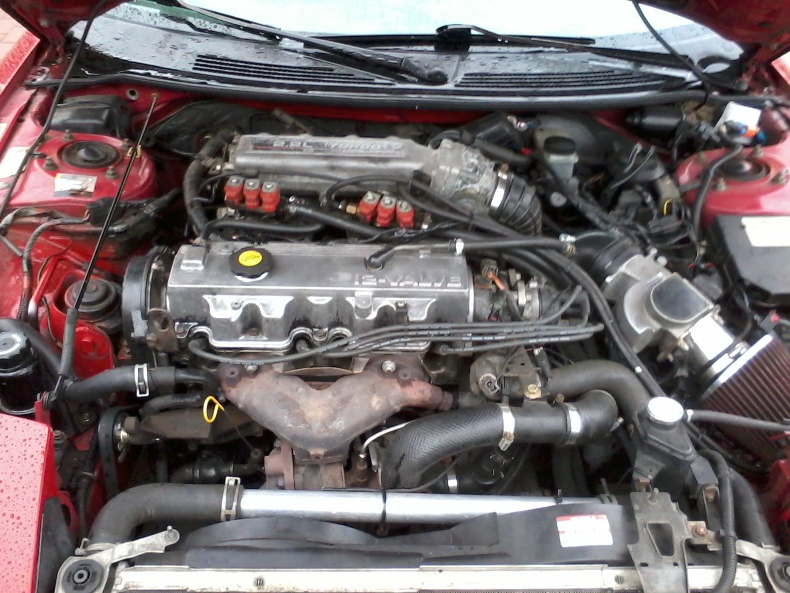

Tak wystawiłem auto jakby ktoś chciał zapraszam
-- dodano 2013-08-02 08:09 --
dla zainteresowanych mogę przesłać film jak to ZAPI.... jeździ
-- dodano 2013-08-02 08:24 --
tak wygląda na obecną chwilę gdyby ktoś nie wierzył
Spalanie przy jeździe dynamicznej ok 12-15 litrów LPG
zrobiłem już 6000 km i jest git,zresztą silnik 2.2 jest jak wiadomo nie do zdarcia Duża chłodnica dwa wentylatory pierwszy bieg włączam na przycisk sam drugi bieg załącza czujnik

Re: ciekawa propozycja... (silnik I 2.2GT do II)
Zastanawiam się również nad takim SWAPEM, jakie części musiałbym zmagazynować? Silnik z osprzętem, skrzynia, komp, wiązka kabli, coś jeszcze?
-- oryginalny post 2014-04-03 13:14 --
Silnik+skrzynia+półośki co do elektryki to wiązka silnika z komputerem + liczniki w sensie prędkościomierz i obrotomierz (trochę trzeba porzeźbić).
co do silnika to na szerokość pasuje na styk.
