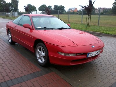

taki piękny
taki piękny
Moje auto
i szybki
i szybki

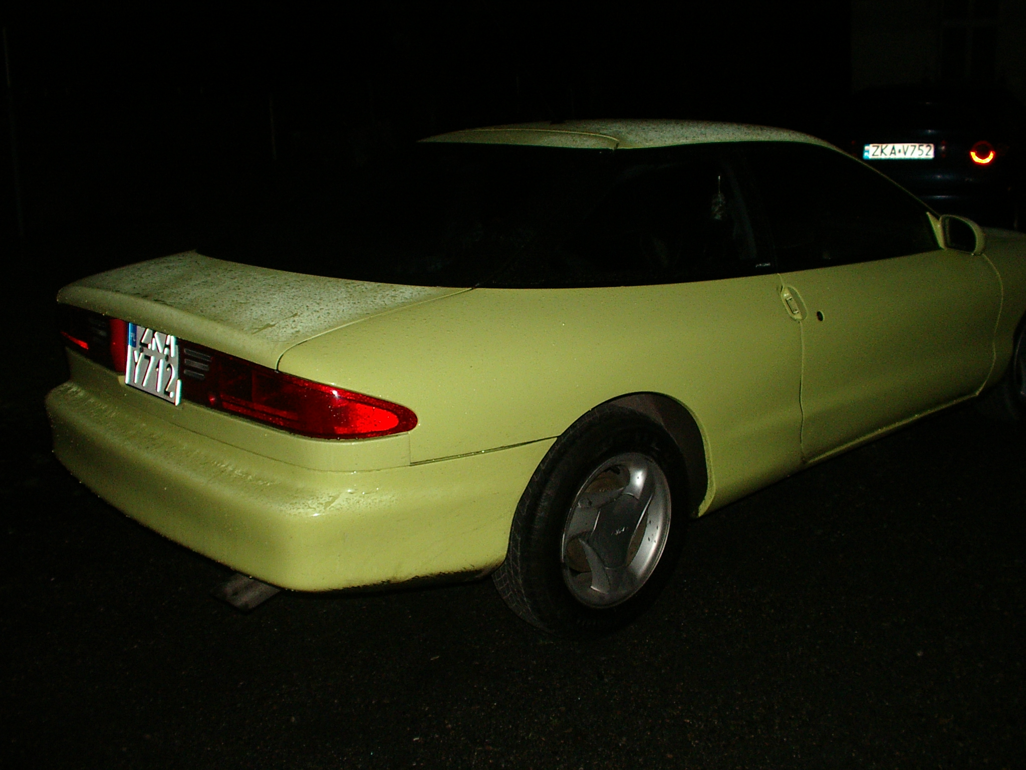

to było zbyt wolne choć świecące
nawet w nocy świeciło

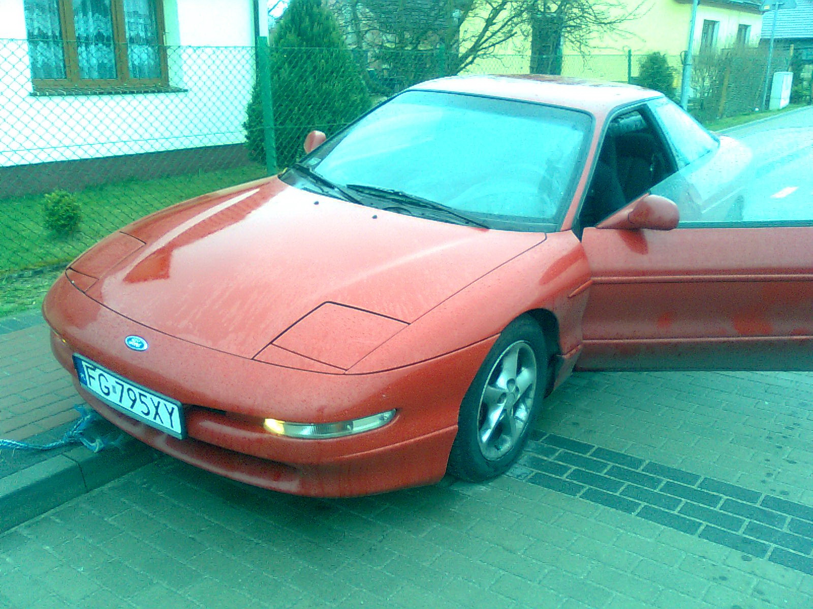

zakup oczywiście na lince

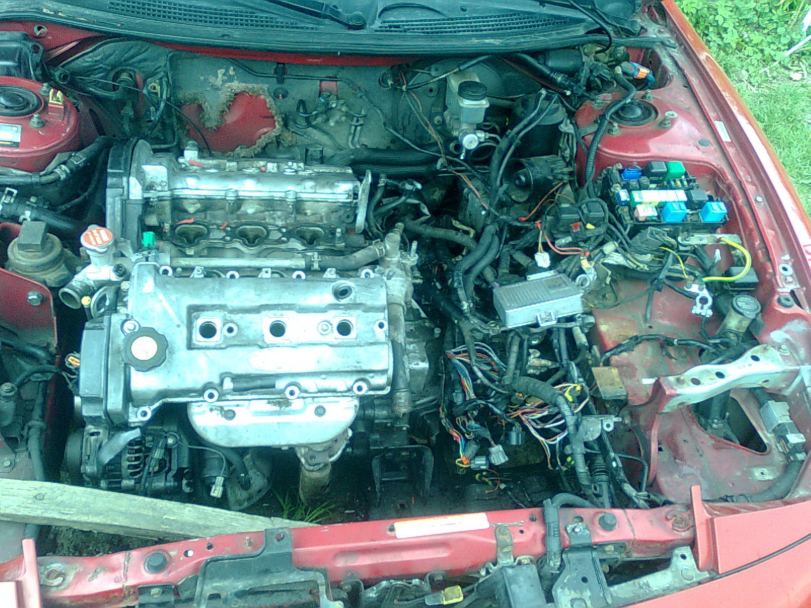

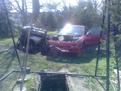

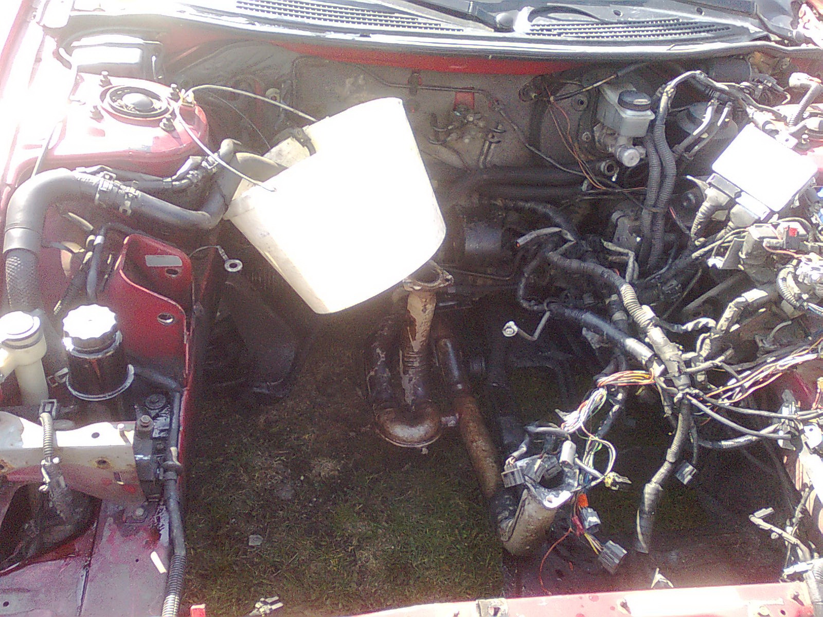

demontgaż
demontgaż

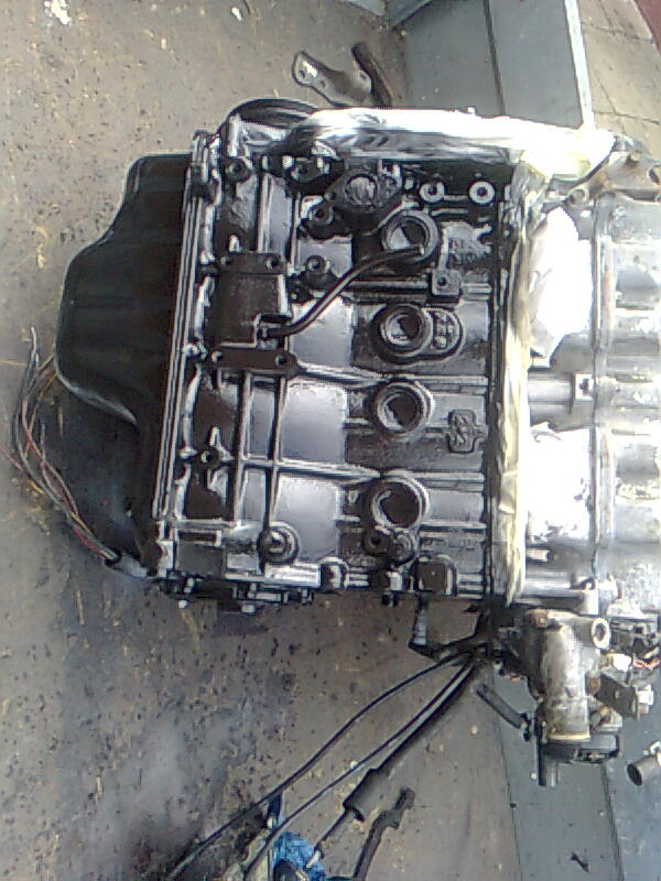

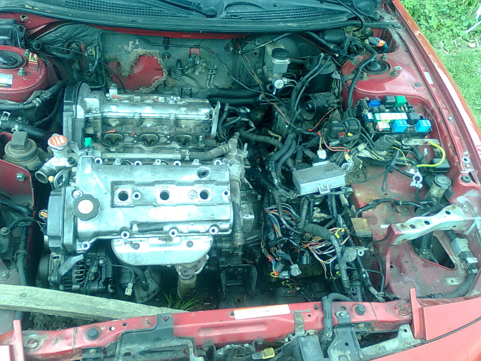

nowe siły
nowe siły

Powiedz, jak poradziłeś sobie z wiązkami?
mak500
Posty: 78
Rejestracja: 2005-02-21 19:29
Samochód: probe2 94 2.2gt
Galeria: viewtopic.php?t=21548
Lokalizacja: Wolin
Re: mak500
Post autor: mak500 »
Wiązki do samego komputera są od 2.2 z jedynki wiązka ładowanie,rozrusznik,ciśnienie połączyłem do budy tak jak było poza tym czujniki zegary to kombinacja ale dałem radę , postaram się wpaść na najbliższy spot :)

o to jest to co by mnie ucieszyło :) jak mocowania skrzyni ?? pół osie ??

Półosiki wchodzą od jedynki pasują idealnie zieniłem tylko pierścienie absu, silnik ze skrzynią na szerokość mieści się na styk. Do przerobienia drążki od biegów, i silnik trzeba pod klapą zmieścić też na styk dlatego że słupek F2T jest wysoki i poduszka mocowania skrzyni schodzi poniżej wahaczy, co stanowi problem na koleinach.
