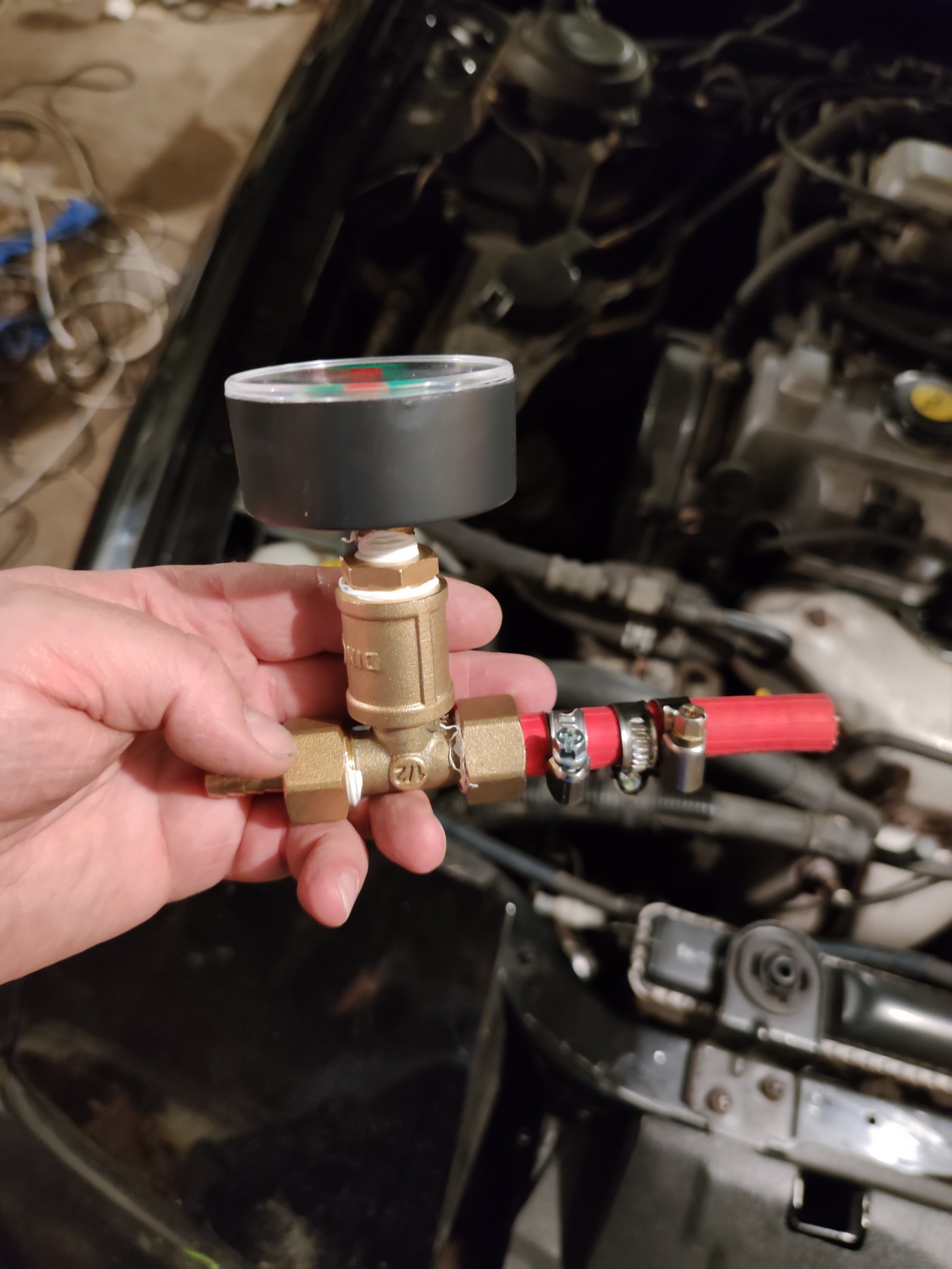

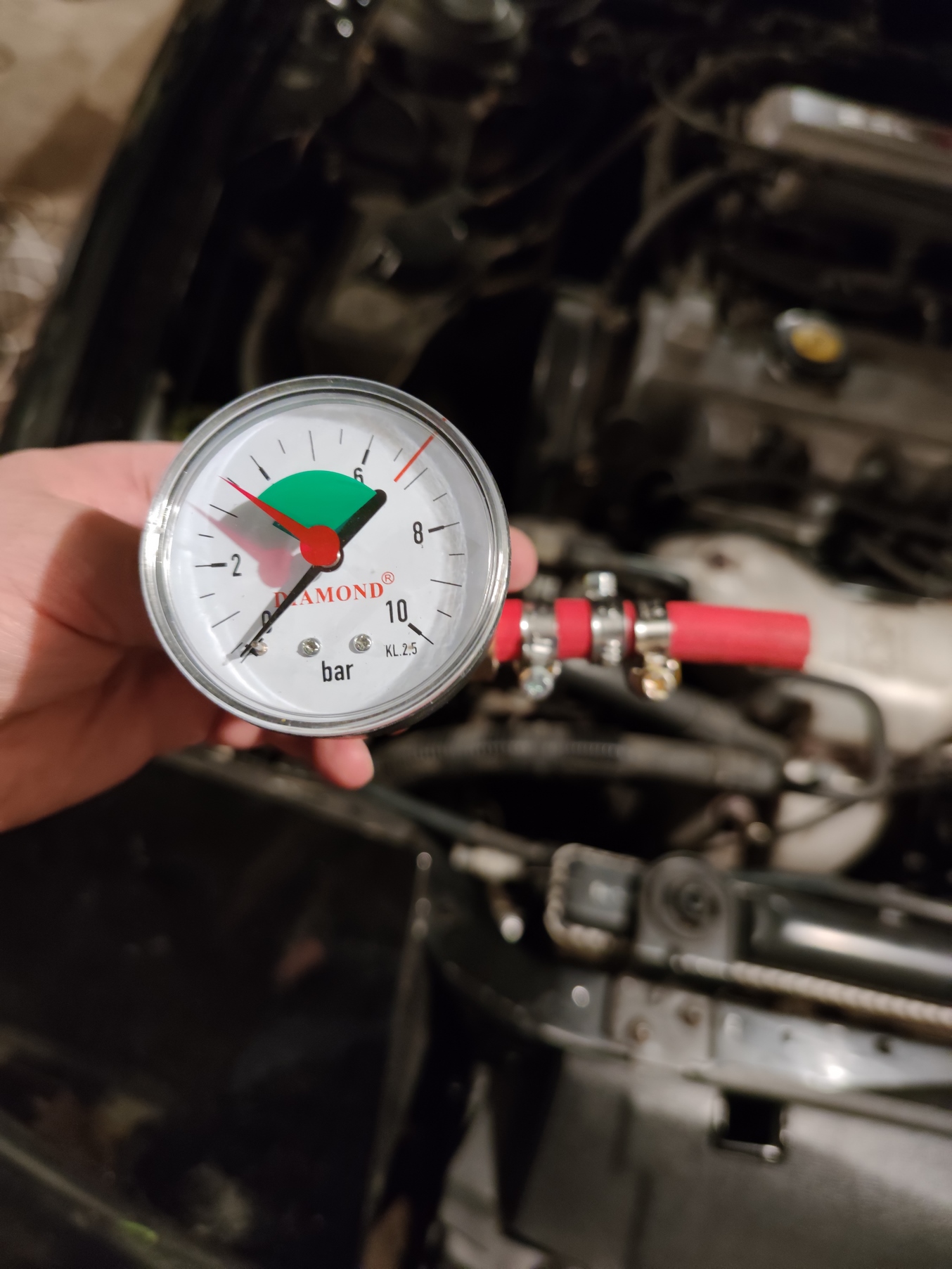

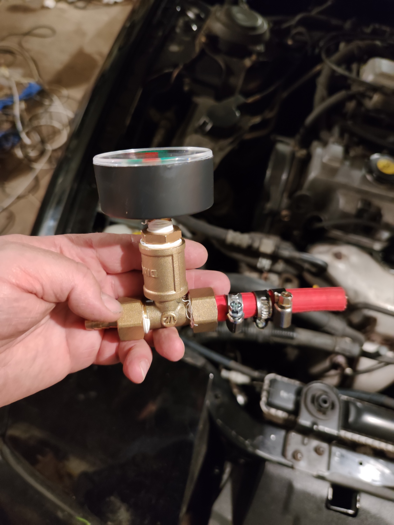

Wszystko się wyjaśniło.
Ktoś założył pompkę paliwa o wiele za słabą w stosunku do zapotrzebowania tych silników. Założyłem nową MAGNETI MARELLI 313011300070 i samochód odżył, ale przed dojściem do tego zrobiłem dość poważny przegląd wszystkiego co mi przyszło do głowy.
Oczywiście na samym początku ogarnięty został kolektor wydechowy (zerwane dwie szpilki) przy okazji założyłem nowa uszczelkę na kolektor (elvis).
Podmiana przepływomierza też nie przyniosła żadnych pozytywów.
Nowe świece
Nowe kable WN.
i po tym wszystkim dopiero postanowiłem sprawdzić ciśnienie paliwa (tutaj za trop podziękowania, mecenasowi "Ślina"
Założyłem prosty manometr plus kilka dupsów i.... pomiar 1,2bara!!!!!!
Wtedy już było jasne.
Ps. jeszcze nawet nie odbyłem jazd próbnych wiec wszystko przede mną zarówno wzloty i upadki, jak tylko okaże się, że jeszcze coś Mu doskwiera w dziedzinie pracy silnika to nie omieszkam Wam tutaj napisać.
