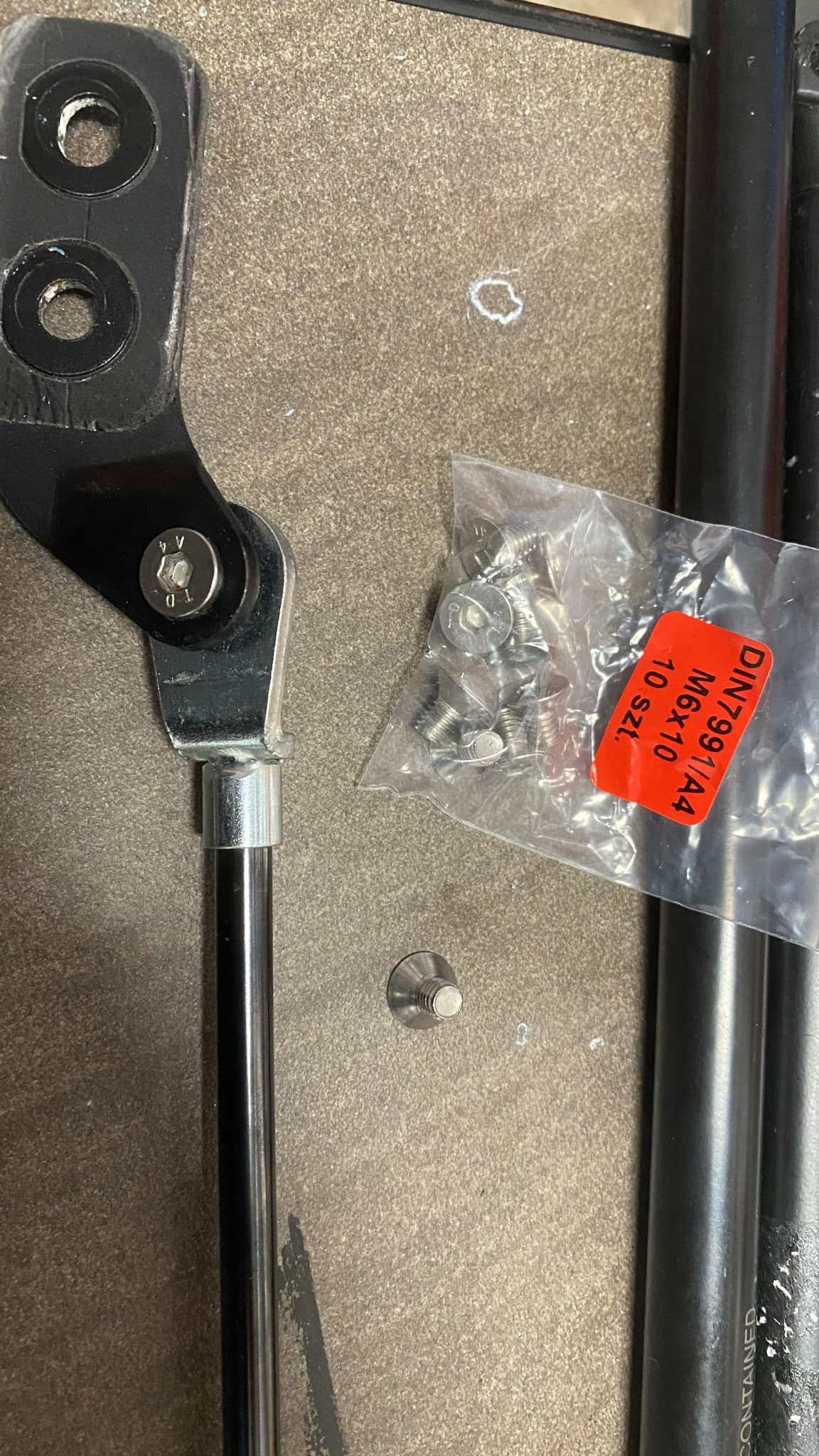

Zgłębiając się w temat sprężyn gazowych(siłowników) tylnej klapy do 1 gen nie znalazłem rozwiązania. Więc wziąłem sprawy w swoje ręce. I podziele się tym co ulepiłem.
Na początek siłownik pasuje od BMW F31 touring. Wymiarami pasuje idealnie jednak jest trochę mocniejszy. Oryginał ma 400N ten 550. i przy zamykaniu czuć że jest dość ciężko

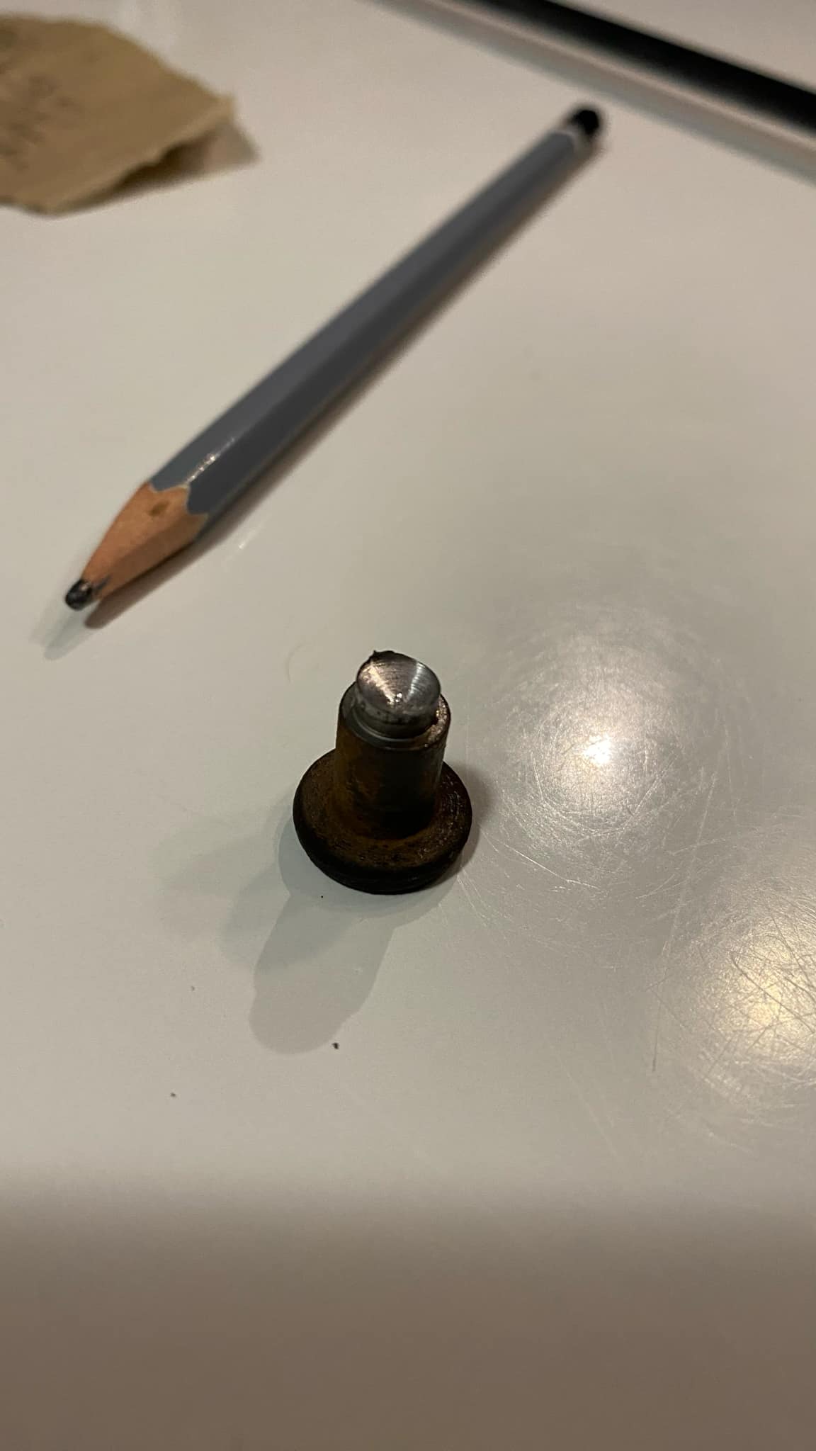

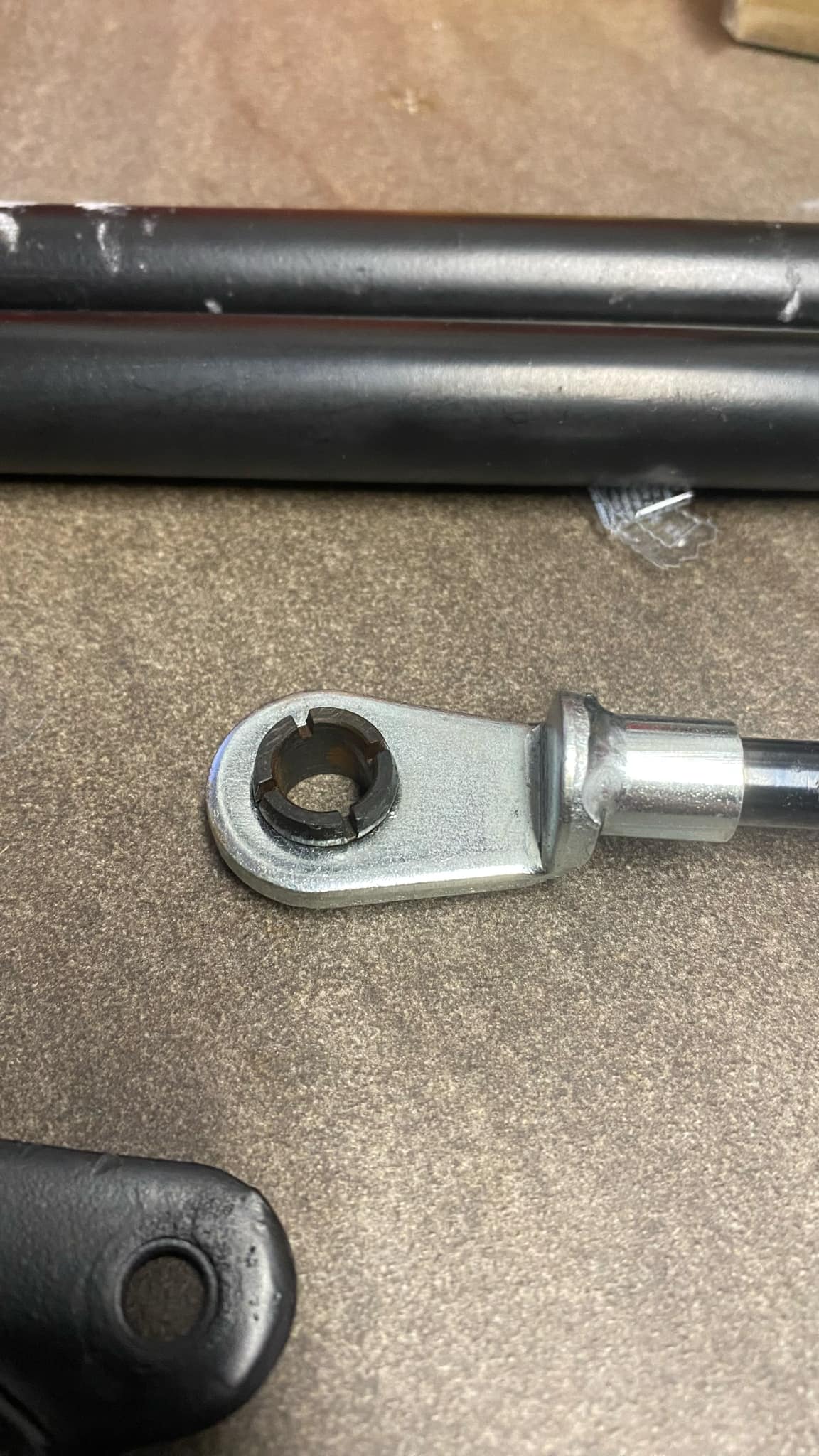

Następnie należy rozwiercić zaklepany trzpień z mocowania i rozebrać dość delikatnie bo można wyrobić plastikowe tuleje
Później szfierka w ruch i lekko nacinamy ucho aby wyjąć plastikową tuleje

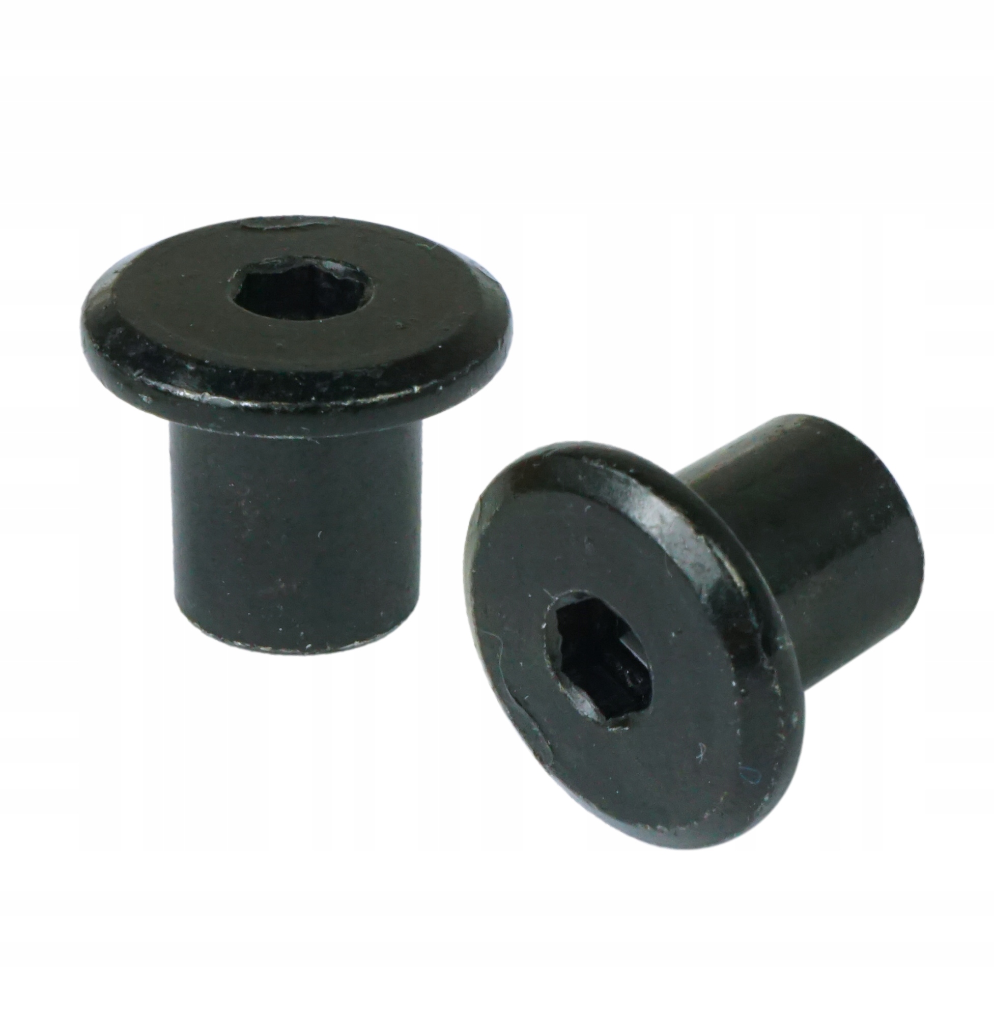

Następnie kupujemy parę gratów, zaczynając od mocowania

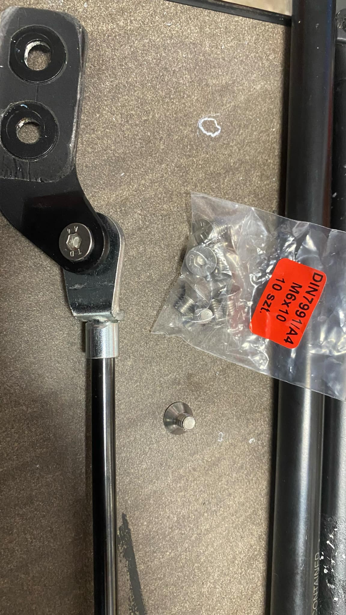

a teraz to co zajeło mi nawięcej czasu czyli jak to wszystko połączyć.... udało się znaleźć coś takiego jak nakrętki i śruby ERICSONA
Łączymy to wszystko ze sobą skręcamy- przy skręcaniu musiałem trochę przyciąć srubę ERICSONA żeby nie było luzów. i voilà powstaje taki Frankenstein
