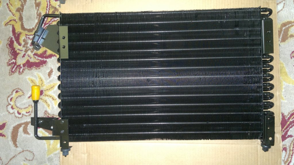

Przyszedł czas na uruchomienie klimy w Lx-ie. Nie działała od początku jak go kupiłem.
Po długich i ciężkich udało mi się nabyć nową chłodnicę do klimy, montowaną oryginalnie przez dealerów w USA.
Niestety od fabrycznej różni się jedną końcówką. Ale to się da przerobić :)
Wymieniony zostanie również osuszacz. Po długotrwałym rozszczelnieniu klimy - ten element nadaje się na złom.
Zaopatrzyłem się oczywiście w taki, ale nie miał właściwego koloru - więc żeby odpowiadał oryginałowi - został pomalowany 8)
Mam nadzieję, że operacja się uda i Probe odzyska świeży powiew :wink:
EDIT:
Operacja oczywiście się udała i klima chłodzi jak należy 8)
