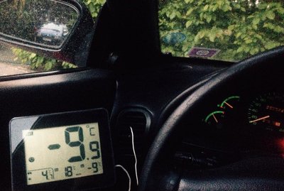

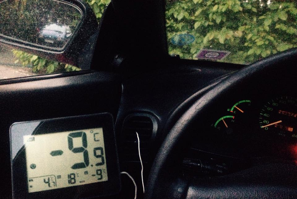

Mam ten sam problem... Po jakimś czasie powietrze przestaje wpadać do kabiny. Klimatyzacja działa, kompresor ok, załącza i rozłącza, dmuchawa chodzi na każdym biegu (słychać ją)a nie dmucha, obojętnie czy to na AC NORM, AC MAX, MIX czy SZYBA. Dopiero po ustawieniu na VENT, po kliku minutach powietrze zaczyna dalej wpadać do kabiny jak gdyby nigdy nic.

Na klimatyzacje co roku jeżdżę, wymiana czynnika, oleju, odgrzybianie, sprawdzenie szczelności... Byłem w kwietniu, przez zimę ubyło dosłownie kila gram ale zostało to uzupełnione. Klimatolog powiedział że nie miało by to wpływu na normalne jej działanie (zawsze jest jakaś mała tolerancja) Jedyne co mnie trochę dziwi to temperatura jaka jest w na wylocie z kratki wentylacyjnej. Dwa lata temu były to 3 stopnie, rok temu zero, a w tym roku MINUS 10st, normalnie jak w zamrażalce! (Osobiście podoba mi się taka arktyczna temperatura, gdyby nie fakt że po kilkunastu min przestaje wiać) A może zmienia się ciśnienie w jakimś wężyku, który steruje klapami od nawiewu? przy tak niskiej temperaturze spada ciśnienie i klapa zwyczajnie się zamyka? A może jakiś zaworek puszcza...

wcześniej miałem taki problem: podczas jazdy klima włączała się po kilkunastu minutach jazdy na krótki czas jakby brakowało czynnika, który fizycznie tam był w odpowiedniej ilości. Klimatolog zalecił mi kąpiel czujnika od osuszacza w occie na noc. Po tym zabiegu klima zaczęła chodzić. nie sprawdzałem jej w trasie bo nie było potrzeby. Dopiero ostatnio takie jaja. Sprawdzę przy chwili wolnego te wezyki od sterowania klapami. Czy taka temperatura może coś uszkodzić?
