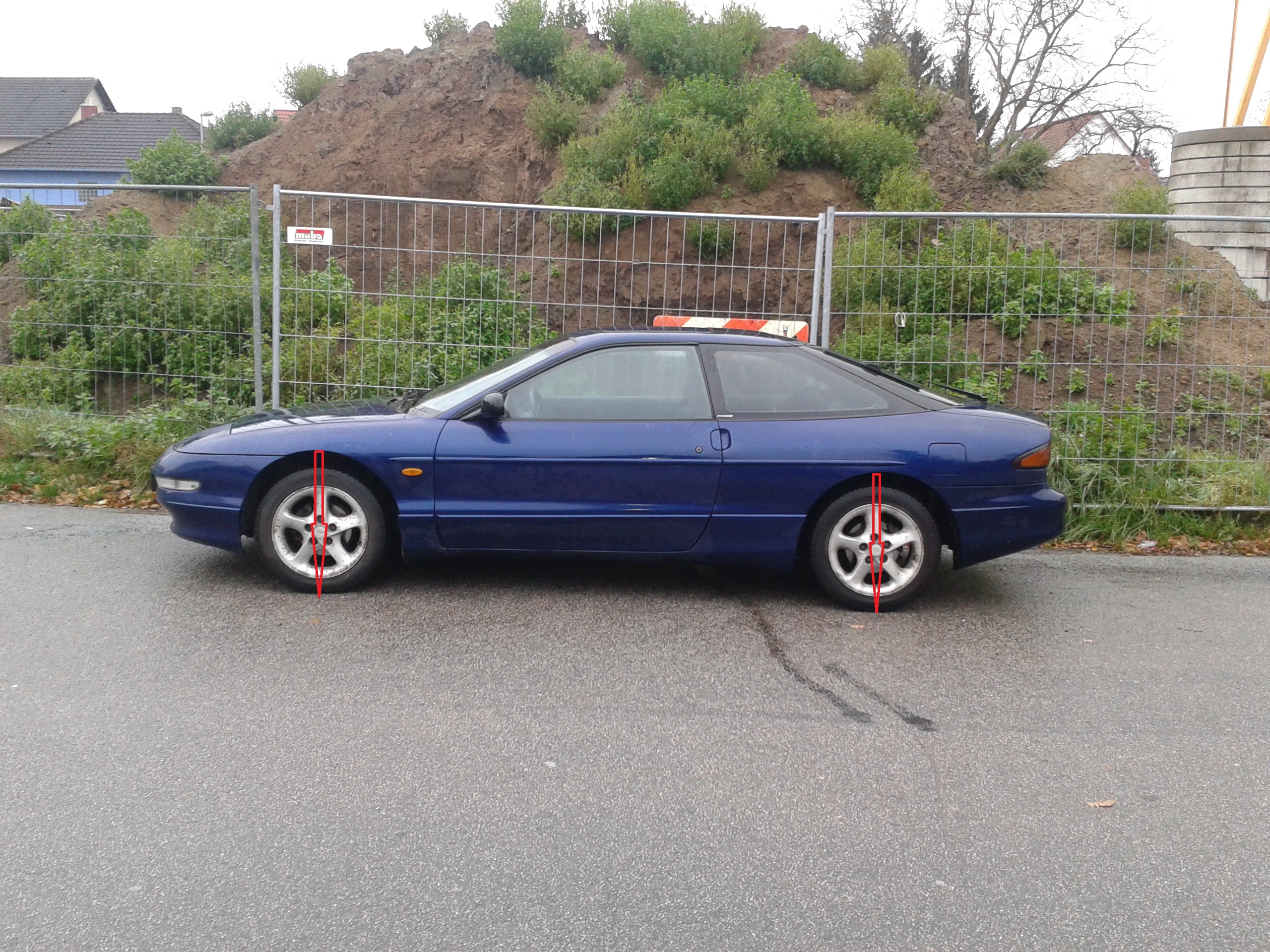

Dla jasności chodzi mi o odległość zaznaczoną na zdjęciu :D
Wysokość nadkole-ziemia

No oki Panowie i Panie, a jak zam z Waszymi pomiarami od nadkola do ziemi? Chciałbym wiedzieć, aby ocenić jak tam wypada moje 67,5cm?:P

W przypadku mojej wysokości, a dokładnie co tam siedzi to ciężko mi się wypowiedzieć, ponieważ od zakupu w 2005 roku Probka w Niemczech w zawieszeniu nic nie było robione. Dziwne, bo nasi zachodni sąsiedzi raczej obniżają niż podwyższają, hmmm:P Chyba, że dziadzio od którego go nabyłem miał problemy z wsiadaniem/wysiadaniem i przy jednym z serwisów powiedział, aby zamontowali dłuższe sprężyny, albo...z dostępnością części w ASO Forda mieli już problemy i wsadzali to co mieli...hmmm?:P
Koledzy i koleżanki a jak tam u Was z tymi wysokościami??? :)

P.S. U mnie przed obniżeniem Mts 35/35 z przodu w nadkole wchodziła pięść czyli jakoś 4-5 palców, aktualnie 2-2,5. W przypadku tych sprężyn auto usiadło równo 3,5 cm względem seryjnego 2.0. Jak będę miał dostęp do komputera to wrzucę zdjęcia przed/po

Cuba27 dzięki za odpowiedź, mógłbyś jeszcze stanąć przy aucie z miarką? Będzie mi łatwiej a owe 3,5cm sobie dodam.
Link i stronę niemieckiego forum znam i śledzę go na bieżąco:) Auto, które prezentuje się na Twoim odnośniku wygląda git, ale nie ma listew progowych-bocznych. Ja mam i tym samym, w przypadku K.A.W., auto będzie jeszcze niżej gleby, a co oznacza że łatwiej będę mógł otrzeć ta, czy tam:P Inna kwestia to obawy o wjazd do poziomowych garaży w galeriach, da to radę??
No a inni? Jesteście czy zwyczajnie nie macie ochoty wziąć miarki i zmierzyć dwóch wysokości? :( -o-|

U mnie 64cm przód, 64.2 cm tył. Mam jamexy
