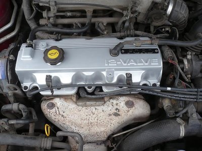

nima to jak proszek:P mam taką srebrną pokrywe na handel właśnie pomalowaną proszkowo
strasznie trudno porysować a napewno nie zejdzie lakier

100 zł ale piknie pomalowana:)

VHT to najlepsza dostępna farba do malowania na rynku (i zarąbiście droga - średnio ok. 100zł za puszkę), pozostawia specyficzną strukturę. Malowałem kolesiowi dokładnie taką samą pokrywę w ten sam kolor. Efekt jest świetny! Zdjęcia nie oddają wglądu na żywo.
A jeśli chodzi o farby do zacisków, to od razu mówię że nie pomalujesz tym pokrywy. Ja próbowałem i farba od razu spływała po pokrywie. Jeśli chcesz malować ją na srebrno to kup zwykły spray do felg i po kłopocie. Bez problemu wytrzymuje temperaturę jaka panuje pod maską. Sprawdzone osobiście. :wink:

Tak myślałem o tym sprayu do felg bo on teoretycznie powinien wytrzymać 150 st. C ale ta farba VHT rzeczywiście robi wrażenie :) Fajnie to wygląda i widać ze raczej to się będzie trzymało spoko. Znalazłem jeszcze coś podobnego niemieckiego co się nazywa FoliaTec i to koło 100 zł za 150g kosztuje i jest to z utwardzaczem. Wygląda, że też to jest niezłe i można kupic na Alle.

Kiedyś wklejałem na forum podobna instrukcję malowania pokrywy zaworów farbą VHT, stosują ją głównie właściciele v-teców, efekt jest świetny, otrzymuje się tak jakby skórkę pomarańcza i nie ma możliwości zrobienia tego w inny sposób niż malowanie spreyem.
