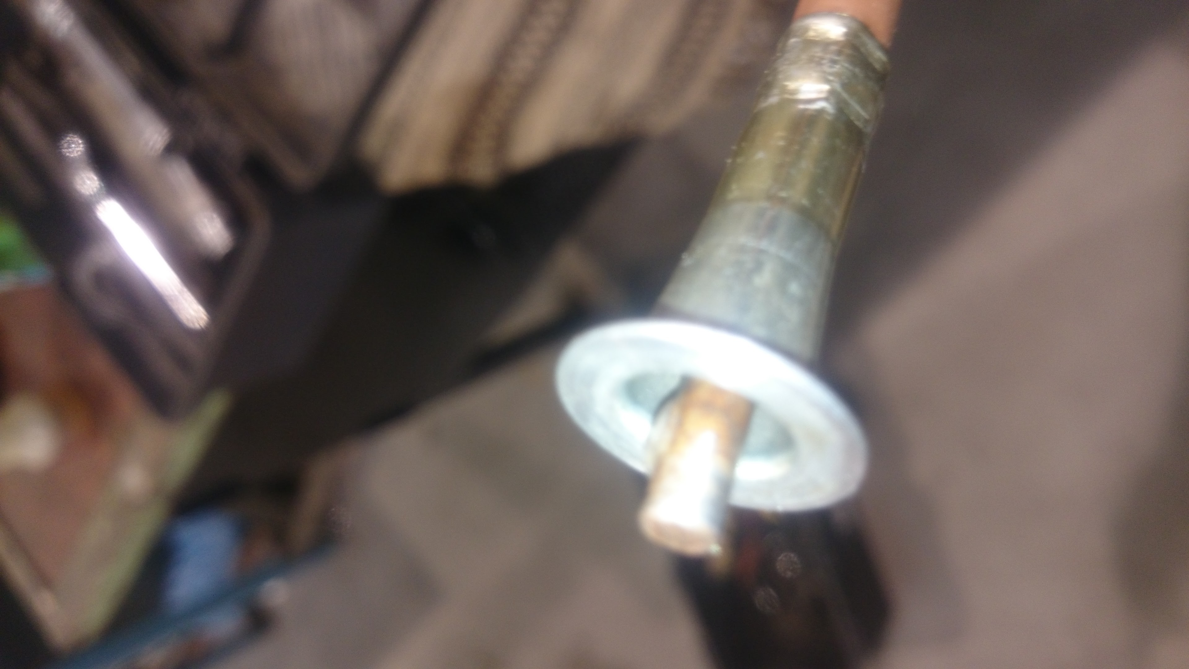

5) Wracamy do linki skoro część zegarów działa , ślimak się kręci , linka nie jest zerwana - pozostaje kwestia zakotwiczenia linki w ślimaku tutaj musi być problem. I tak okazało się u mnie. Poprzedni właściciel/mechanik dolewając oleju do skrzyni przy wymianie półosi , wyciągał ślimaka za linkę z pancerzem- fakt podważyć jest ciężko ale nie ciągnijcie za linkę ! ona ma 25 lat ! W związku z tym, że ślimak stawia dość duży opór – podczas ciągnięcia za pancerz została ona uszkodzona. Uszkodzenie polega na tym, iż oryginalne zakucie pancerza przy nakrętce od strony ślimaka zsunęło się pare milimetrów , w związku z czym linka wraz z klinem była za krótka by móc wejść w część przekładni – efektem był brak reakcji prędkościomierza w samochodzie. Poniżej pokażę zdjęcie linki uszkodzonej tj przesunięte zakucie.
Jak widać na zdjęciu - trzpień wchodzący w ślimak jest zbyt głęboko - jedyny winowajcą jest metalowa nasada która przy ciągnięciu została lekko obsunięta. BIerzemy szczypce kombinerki etc i delikatnie próbujemy rozruszać ten element - ja psikłem cx żeby nabrało poślizgu i wziąłem klucz oczkowy 18 i uderzałem w nasade tego metalowego kołnierza żeby wszedł głębiej na linkę - poskutkowało. Na początku za dużo nabiłem - czego efektem był problem z doleganiem plastikowej uszczelki/dystansu który jest na końcu.

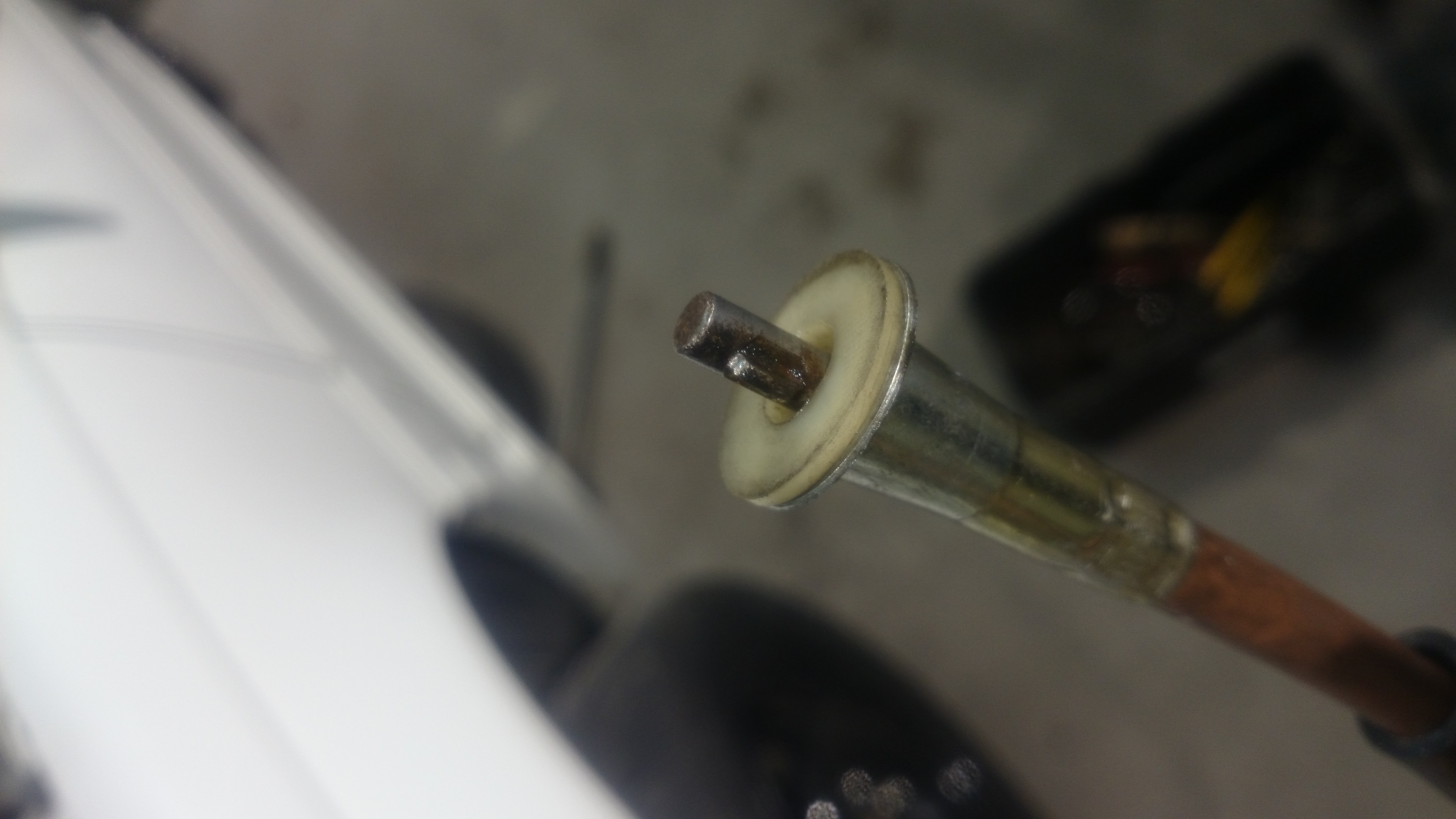

tutaj widać jak przedobrzyłem :

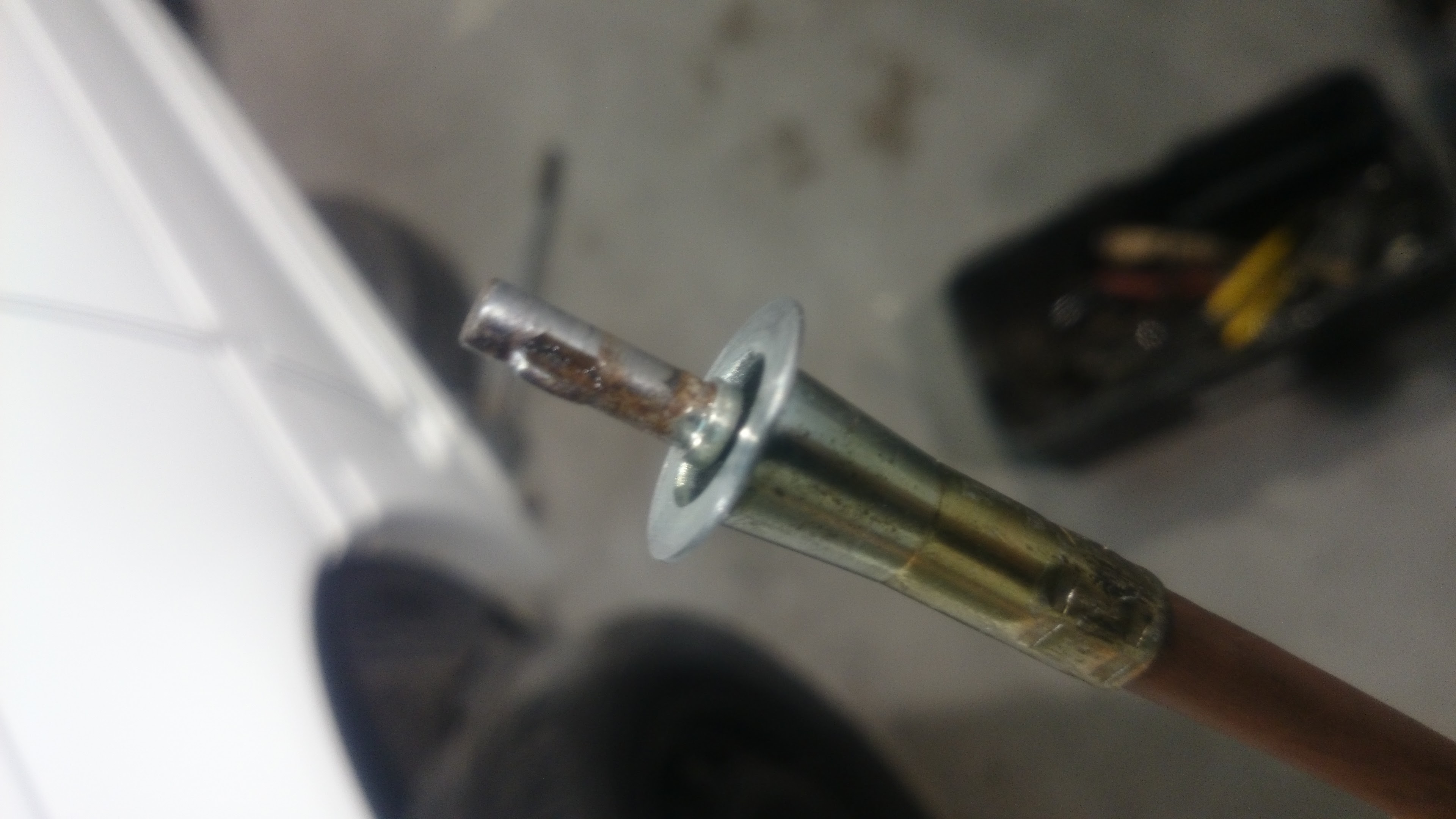

A tutaj idealnie złożona - tak jak powinno być wraz z plastikową podkładką:
Oczywiście to nie problem - ustawiamy taką długość żeby podkładka plastikowa schowała się w lince - i odrazu widzimy że linka wystaje dużo więcej.
Najważniejsze to teraz unieruchomić element metalowy na pancerzu - ja do tego użyłem zaciskarki do kabli antenowych idealne fi. Można też zrobić to kombinerkami - ale należy skontrolować po wszystkim - jak kręci się linka - żeby jej zbyt nie zakleszczyć.

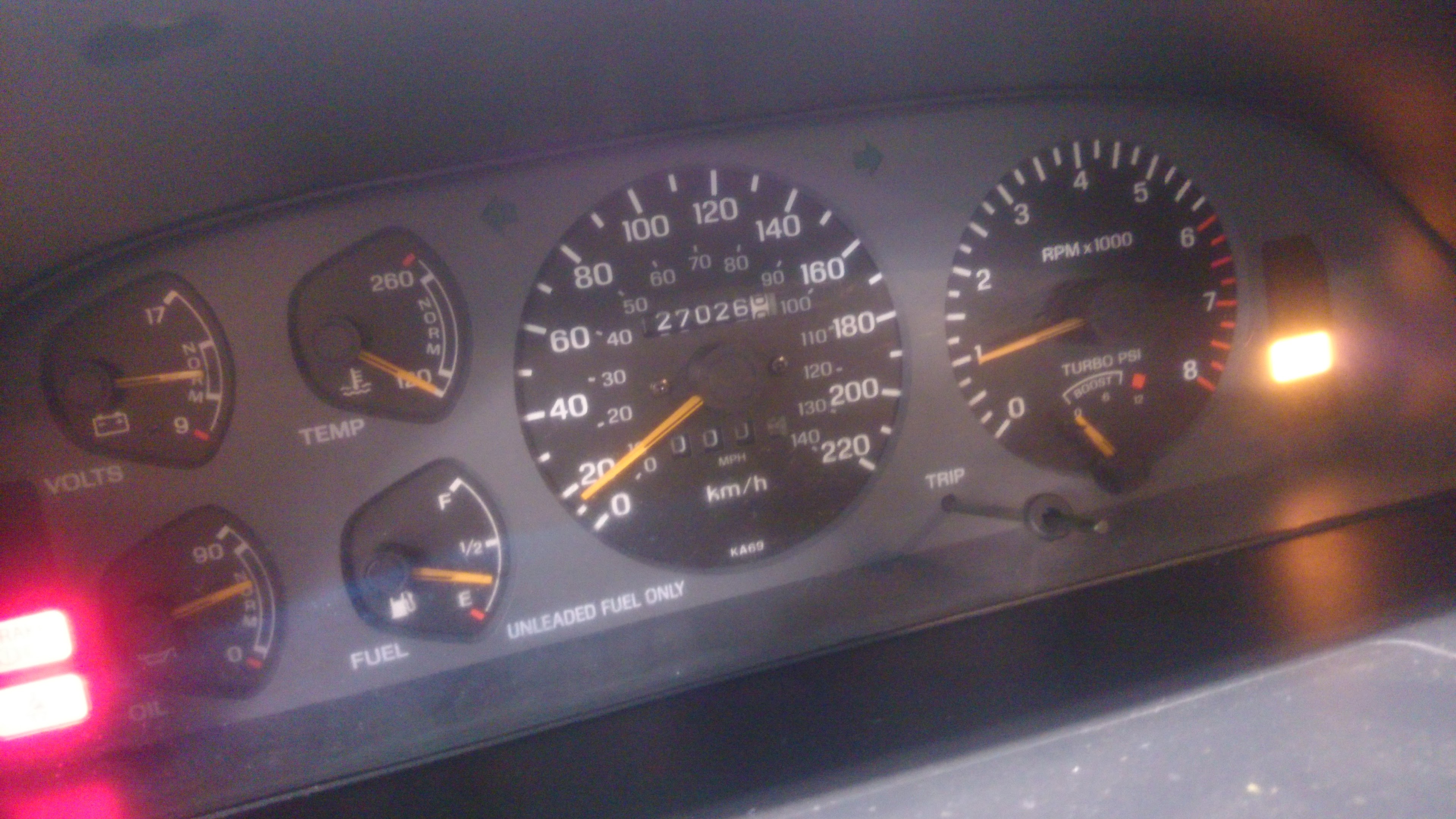

6) po skręceniu całości sprawdzeniu ( gumy , rury , węże paliwowe) wsiadamy do wnętrza naszego enterprise'a włączamy zapłon, wrzucamy bieg i cieszymy się efektem!!!!
